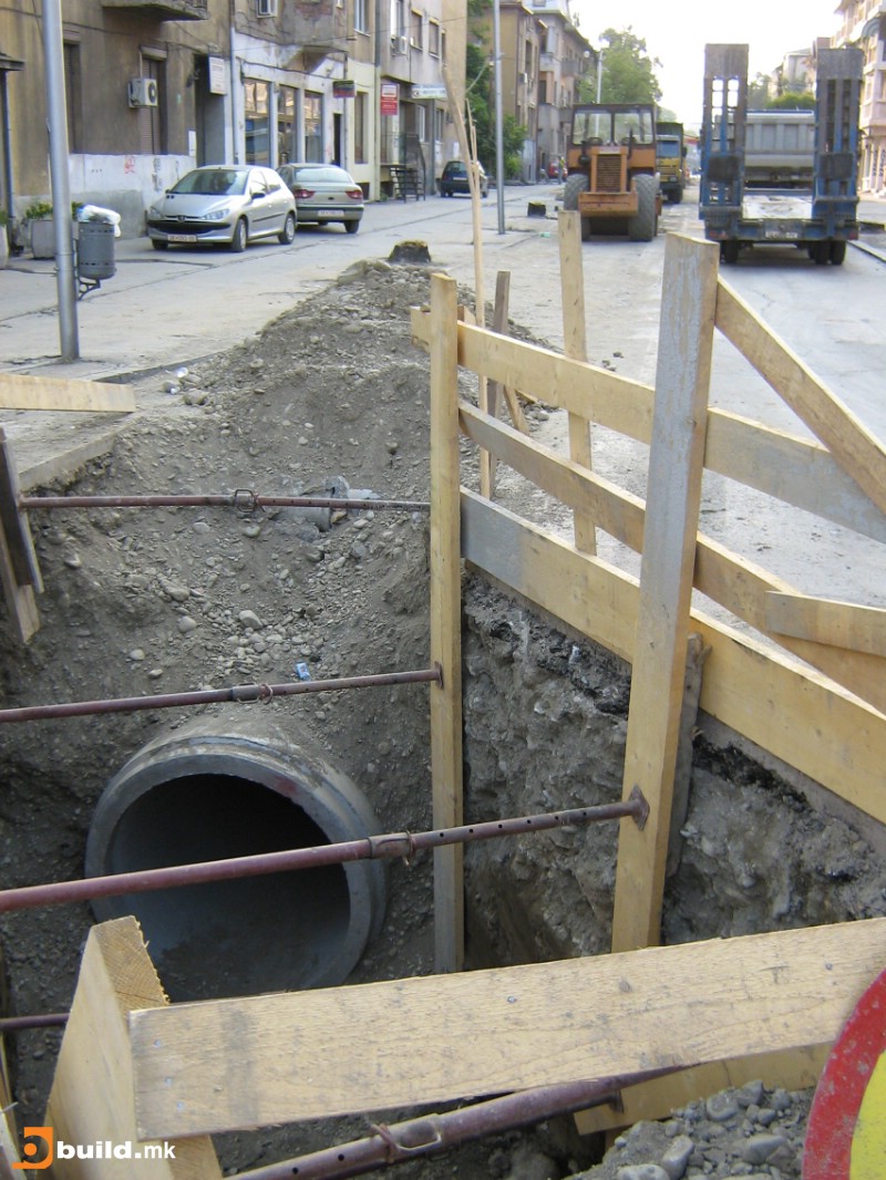

Илинденска раскопана уште две недели
Од Градот велат дека до крајот на месецов ќе завршат со пос­та­ву­ва­ње на атмосферската канализација на потегот од фонтаната Лотосов цвет до Влада, а ќе продолжат со градежни работи на делницата до булеварот 8 Септември
До крајот на месецов градските власти ќе завршат со поставување ат­мос­фер­ска­та канализација на улицата Илинденска на потегот од фон­та­на­та Лотосов цвет до Владата. Од Градот велат дека екипите кои се на те­рен веќе привршуваат со градежните работи и ако временските услови се по­вол­ни, најдоцна за две недели овој дел од Илинденска ќе биде пуштен за сообраќај. По завршување на градежните работи на овој потег, веднаш ќе се продолжи со поставување атмосферска канализација на потегот од фонтаната Лотосов цвет до раскрсницата на улицата Илинденска со 8 Септември.
"Спо­ред анализите на службите од градот, при изведба на атмосферската ка­на­ли­за­ци­ја на овој потег улицата нема да биде затворена за сообраќај, би­деј­ќи ќе се работи во зеленилото покрај бараките на Градското соб­ра­ние. Доколку се појават некои проблеми на теренот, тогаш може улицата пов­ре­ме­но да биде затворена. По поставување на атмосферската ка­на­ли­за­ци­ја, веднаш ќе се почне со проширување на Илинденска на потегот од фон­та­на­та Лотосов цвет до улицата 8 Септември", велат од од­де­ле­ни­е­то за односи со јавност на Град Скопје.
По барањата на граѓаните што живеат на Илинденска, оваа улица наместо да се проширува, да стане еднонасочна, градските власти велат дека так­ва­та нивна идеја не е можно да се реализира. Од Градот објаснуваат дека овој предлог од стручните служби во Градот бил детаљно анализиран и би­ло констатирано дека таквата опција нема да придонесе за разрешување на сообраќајниот хаос во градот.
