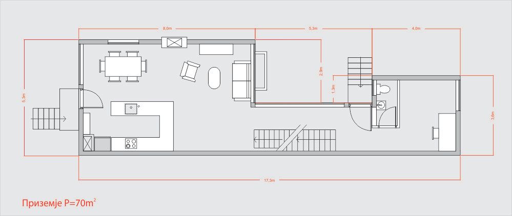

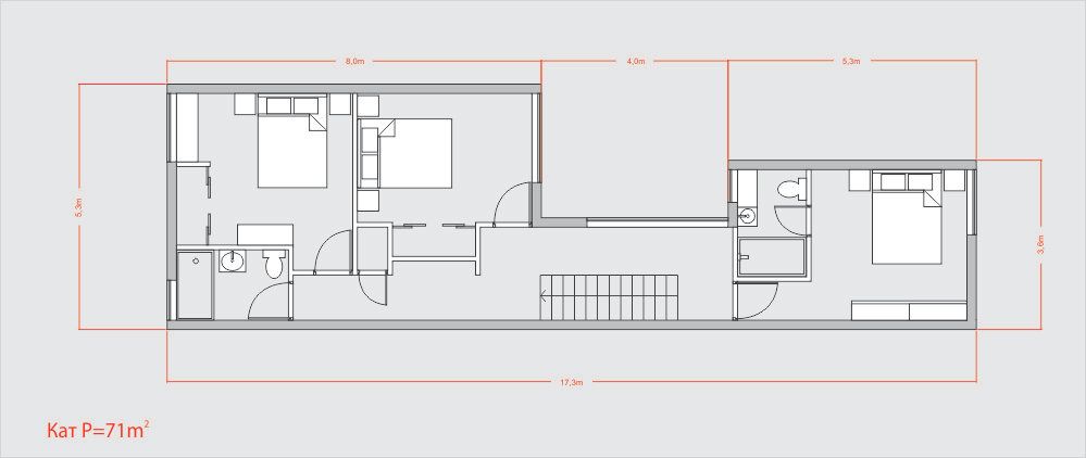

Повели некои слики од планот (скица цртана) кој не е најпрофи но дава слика за димензиите и површината.
Од материјали:
- за надворешните ѕидови интересно ми изгледа ISOSPAN (го начекав блогот на Medo-член на форумов, http://sskuka.blog.mk/ ) ,
- за внатрешните ѕидови - KNAUF гипсани плочи,
- прозорци ( со алуминиумски рамки)
- рамен кров
- камин ( + оџак за кујна/аспиратор)
Искрено бидејќи немам искуство незнам што друго би помогнало како информација.
Инаку она што би сакал отприлика да постигнам веќе е изградено и кај нас, и тоа го начекав на форумов Станува збор за станбена зграда во Дебар маало и ја имаат правено по она што видов на линков Stone Design
http://www.build.mk/forum/forum_posts.asp?TID=1571
Зетот и мојата сестра веќе се вселени во зградава и можам да кажам дека е една од поубавите згради изградени во Скопје. Барем по мое мислење.
Ти благодарам многу за помошта

Е сега за материјалот кој го спомна не го знаат и незнаат цени и што како се работи со него но го погледнаа на линкот што го постираше и кажаа дека таква изведба би била прилично скапа но не сакаа да предвидуваат бидејќи незнаат спецификации на бетон, арматура и цената на самиот материјал.
За да може да се оформи цена за изградба на таа куќа ми кажаа дека им треба Предмер и целосен проект, но при разговор со татко ми ми кажа дека за ваква куќа (без подрум) со најобични материјали (односно класични материјали без некој специјален паркет,штекери, алуминиумски прозори итн) би чинело некаде околу 350евра по квадрат за клуч на рака.

Според моето искуство, цената за изградба на 1m2 површина од куќа за индивидуално домување до клуч на рака, со солидни материјали, без бркање трендови и брендови, би се движел меѓу 350-400 евра. Ова пред се може да се оствари со максимален ангажман на инвеститорот/сопственикот, а најисплатлив начин би бил ангажирање само работна рака и набавка на материјали во сопствена режија.
Ти благодарам medo за твојот пост. Го видов твојот блог за изградбата на семејната куќа. Супер опишано, до најситен детал. Сите пофалби! Ми се допаѓа куќата, материјалите што ги врадуваш и начинот на изведба. Ако не ти пречи имам неколку прашања:
- Ме интересира како се покажува isospan-от по твое искуство? Лаик сум во овие работи но забележав дека е прилично брзо за градба со него но ме интересира и како е со термичата изолација во споредба со другите материјали и секако како е со цена?
- Колку оприлика чини системот што го имаш инсталирано за затоплување, соларниот панел, котел, цевки, радијатори и се околу него. Не забележав дали се имаш одлучено за подно греење? Има недостатоци ваквиот тип на греење или?
- 14 месеци сте чекале за одобрение за градба? Не се брзавте вие или едноставно така се "брзо" функционира во нашиов систем?
- И на крај, ќе видиме ли уште некоја слика од завршениот проект (фасада, под, хортикултурно уредување итн)?
