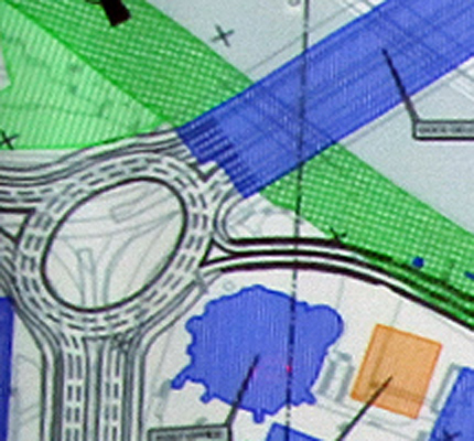

  Quote Cloverstack Quote  Post ReplyReply #329 Posted: 25-Feb-2012 at 04:28
Кога прв пат ни ја претставија подземнава улица, беше пласирана информација дека била одбрана од 10-тина опции. Според презентираното на семинарот на градежен факултет, биле истражени 4 опции, сите со по една лента во правец:
Варијанта А
Длабок тунел (20 метри под темелите на зградите) кој речиси праволиниски би го поврзал булеварот Кузман Јосифовски Питу со булеварот Партизански одреди. Понирањето на сообраќајницата на западниот влез би почнувало кај Буњаковец.
Должина на тунелот - 1776 m
Тип на тунелот - Комбинирање на бушење со „Cut & Cover“
Максимална длабочина - 26 m
Максимален нагиб - 4%
Минимален радиус на кривина - 225 m
Цена - 60,3 милиони евра
Варијанта Б-1
Плиток тунел кој би се копал исклучиво „Cut & Cover“ и кој вијуга околу сите објекти долж трасата. На источната страна се движи под кејот, преку плоштадот подолжува под улицата Орце Николов и излегува на Партизански Одреди кај соборната црква.
Должина на тунелот - 1330 m
Тип на тунелот - Cut & Cover
Максимална длабочина - 10 m
Максимален нагиб - 8,5%
Минимален радиус на кривина - 50 m
Цена - 34,4 милиони евра
Варијанта Б-2
Плиток тунел кој би се копал исклучиво „Cut & Cover“ и кој исто така вијуга околу сите објекти долж трасата. На источната страна се движи под кејот, преку плоштадот подолжува под улица 27-ми Март и улица бр.225. Излегува на Партизански Одреди кај соборната црква.
Должина на тунелот - 1327 m
Максимален нагиб - 6%
Цена - 34,9 милиони евра
Варијанта Ц
Плиток тунел кој би се копал исклучиво „Cut & Cover“ и се движи исклучиво долж кејот. На западната страна излегува на површина кај МЕПСО. Демек бил поврзан со Партизански одреди, се разбира посредно, преку два кружни текови.
Должина на тунелот - 900 m
Минимален радиус на кривина - 100 m
Цена - 30 милиони евра (според најавите од лани)
Пред се, сите 4 варијанти се погубни, од проста причина што сите имаат само две ленти, односно по една во правец. Неверојатно несериозно... Овде воопшто не се работи за желба да се обезбедат вистински долгорочни позитивни ефекти, туку да се замачкаат малку работите и на народот да му се продаваат приказни. Јасно е дека апсолутно доминира критериумот за што поефтина изведба и затоа се понудени вакви опции. Па побогу, зградата на уставниот суд уште недоградена веќе достигна цена колку 3 од овие 4 понудени опции. Нормално ли е една зграда од 20.000 квадрати да ја ставаме на исто рамниште со ваков стратешки инфраструктурен објект, од кој доколку се изведе како што треба, ќе има колосален бенефит.
Во случајов со Скопје, консултантите од ИДОМ го имаат целосно изгубено кредибилитетот (и за подземнава сообраќајница под плоштадот, но и за трамвајот, бидејќи и таму беа вклучени, ако не се лажам беа ревизори на проектот што го нарача Трифун Костовски, од каде што се пресликани сите погубни решенија во актуелниов проект). Не ни се потребни скапи странски консултанти кои се спремни про-форма да се потпишат врз секакво ѓубре од план/студија која некој ќе им ја сервира, како што тоа на пример го прават оние домашните „експерти“ од ИНПУМА во случајот со урбанистичките планови.
Туку да се вратам на подробностите околу самата студија. Има доста чудни работи:
- Фактот што се разгледувани опции со по една лента во правец е збунувачки, но уште позбунувачки е фактот што според студијата таков тунел би бил широк 12 или 14 метри, а тунел со по две ленти во правец би бил широк 17 метри. Вреди ли воопшто да се размислува што да се одбере. Колкава е разликата во цена, а колкава е разликата во ефектите на едната и на другата варијанта? Или можеби кога се работи за инфраструктура, треба да се штеди секој цент, без разлика на последиците. До кога со овие наши крајно перверзно поставени приоритети?
- Зарем доколку се копа под објекти, навистина мора да се оди 20 метри под нивните темели ради обезбедување стабилност? Зарем современото градежништво не може некако да се справи со таков проблем? Впрочем, ако нема методи, како ќе поминат со плиток тунел под камениот мост?
Не дека е толку битно во случајов, бидејќи моево прашање се однесува само на варијантата „А“, а последица е тоа што тунелот би понирал кај Буњаковец наместо кај соборна црква. Јас во таа точка на понирање всушност гледам и редица позитивни страни, а не причина тоа решение да се отфрли. Во секој случај тоа решение (под услов да се измени и да биде со 4 ленти) е 538475934879578 пати подобро од онаа несреќно избрана импровизација „Ц“ со кружните текови.
- Шпанците мудро заклучиле дека минимални радиуси на кривини од 50 метри не се баш кул, па ги отфрлиле варијантите „Б-1“ и „Б-2“, па потоа како решение на овој проблем ја склопиле варијантата „Ц“. Просто горам од желба да ги прашам колкав е радиусот на кривините на кружните текови што ги насадија во варијантата „Ц“...
- Варијантите „Б-1“ и „Б-2“ имаат незгодни радиуси на кривини поради објекти кои се градат или се тазе изградени (вклучувајќи го споменикот на Александар Македонски) или се планира да се градат. Баш ме интересира кои се тие толку вешти планери и визионери, што иако знаат дека треба да се гради подземна сообраќајница, прво градат објекти кои се препреки, а за сообраќајницата размислуваат кога веќе прошол возот. Не мораше да бидат пророци или којзнае колку интелигентни за да предвидат што ќе се случи. На крајот на краиштата, постојано им беше укажувано колкави ќе бидат последиците од тој нивни наопачки пристап, ама свесно си ги држеа ушите затнати. Не може веќе вака, некој мора да поднесе одговорност!
- Варијантата „Ц“ демек имала можност во иднина да се прошири на 4 ленти и тоа била нејзина голема предност. Нема никаква логика (ниту финансиска ниту никаква) прво да градиме тунел широк 14 метри, па после додека е во употреба да го прошируваме на 17 метри... Но уште поважно прашање на кое нема одговор е следново - каде побогу ќе се приклучат тие 4 ленти на кружниот тек што го измислија кај мостот Гоце Делчев. Таму спојката е комплетна катастрофа и со 2, а камо ли со 4 ленти.
- Варијантите „Б-1“ „Б-2“ и „Ц“ поминуваат под кејот. Нивната максимална длабочина е 10 метри, а висината на тунелот заедно со сите структури и инсталации според студијата е 6,5 метри. Доколку се реализира било која од овие три варијанти, засекогаш се губи можноста да се изведе некаква подземна сервисна улица до објектот кој се гради на местото на старата народна банка и планираната катна гаража веднаш до него (подземна улица која инвеститорот беше обврзан да ја има уште одамна изградено, но сега со новиот урбанистички план, за потребите на објектот му подарија можност да изгради површинска улица која ќе го уништи кејот... доколку се изгради некоја од варијантите „Б-1“ „Б-2“ и „Ц“ тоа уништување ќе биде неповратно).
- Немаше никаков осврт дали и како е планирано тунелот да биде користен од страна на јавниот превоз. Оваа „ситница“ очигледно не заслужила големо внимание...
По прашање на јавниот превоз се согласувам со mladen_s. Мое мислење е кога веќе решиле дека инфраструктурата е секторот во кој што ќе штедат, и како последица на тоа нема да добиеме асален тунел, тогаш барем да сфатат дека наместо осакатен тунел исклучиво за колски сообраќај, за истите пари може да се направи тунел исклучиво за шински сообраќај. Со тоа ќе добиеме одлична основа за трамвајска/ЛРТ мрежа, а со ефикасен трамвај/ЛРТ значително ќе го намалиме бројот на автомобили на улиците и потребата за колски тунел. Обратно не може!
Да резимирам сликовито, еве како изгледа моменталниот план на властите за копање на тунелов:
Ми останува да се молам дека проектов некаде ќе запне и нема да се реализира во ваква форма, затоа што не само што ќе се простиме од десетици милиони евра за изградба, туку наместо корист, од него ќе имаме многу повеќе штета. Не смее да си поигруваме со вакви стратешки проекти.
Јас имам прашање во одноос информацијата дека е можно проширување на тунелот во иднина, дали со тоа се подразбира можност за проширување на вториот дел од тунелот (Новата Стара народна банка-комплекс Банки) и негово користење како втор дел од оригиналната подземна траса под плоштад. Нормално кога би се собрале средстав за изградба на подземниот дел од делницата од партизанска под тифани до новата стара народна банка.
Со оглед на овие детали од студијата кои конечно излегоа во јавност (макар што се штури), очигледно нема да биде оставена можност за таква работа.

  Quote mladen_s Quote  Post ReplyReply #331 Posted: 25-Feb-2012 at 10:09
Одлична анализа Clover!
Според мене овој тип на тунели, па дури и поголемото решение 2+2 се доста непрактични за поставување на автобуски постојки, особено со толку многу линии (би предизвикувале застои и проблеми со вентилација). Во варијанта 1+1 тоа е веќе невозможно.. Придобивките треба да се бараат индиректно - преку можноста Рекорд да се користи исклучиво за јавен превоз како и воспоставувањето нови „експресни“ линии кои би поминувале низ тунелот (кои се крајно спорни во однос на исплатливост).
Навистина е трагично што Градот ни презентира два стратешки проекти - тунел и трамвај, но не и интегрирана стратегија за справување со проблемот (која дури и е добиена во некаква форма од ИДОМ, но не се покажува). Но очигледно е дека тоа доаѓа од пристапот „кој добива што“ каде секој проект е бакалче кое треба да го добие заслужен член на партија. Ако прикажат многу бакалчиња, нема да можат да се снајдат со прераспределбата, тоа е веќе трговски центар! А за пристапот кон заштеда на инфраструктура, додека на површина се расфрлаат со бронза и гипс-картон, се чудам кога пошироката јавност ќе реагира
Затоа преку форумов може да се равијат одредени решенија, но секој што бара критика преку проекти треба да знае колку непристапноста на податоците (и фактот што сите овде не го работат тоа, туку нешто друго) го прави тоа неверојатно тешко.
Еве, би било добро ако некој може да ја процени цената на тунел за трамвај (широк 6м) или можеби малку поширок за низ него во почеток да сообраќаат автобусите (упс, не може - купија двокатни). И секако, колку тоа ја намалува цената на првата линија на трамвајот..
Originally posted by makonix
јас искрено се надевам дека барем теоретски ке земат предвид барем трета лента. Во секој случај се согласувам дека така мали тунели не се баш практични. Доволно е една кола да го затвори целиот тунел.
Всушност, затоа постои тој простор од 1,5м на средина кој заедно со другата лента би требал да „спаси ситуација“ - но во пракса, вака тесен тунел веднап би се затворил при било каков проблем. Решение е да се постави средна лента за итни случаи, ама како за прв тунел не би го посакал тоа.
Но најголемите проблеми ќе доаѓаат од кружните текови - особено тој кај Владата. Неверојатна е одлуката сообраќајница која треба да служи за „експресно“ поврзување да се врзе на нешто што во принцип го успорува сообраќајот. Токму блокада на тој кружен тек (незгода, протести и сл.) би го затворила цел сообраќај во градот..

  Quote Cloverstack Quote  Post ReplyReply #333 Posted: 01-Mar-2012 at 13:20
Ѕирни го сајтов, верувам ќе најдеш материјали или линкови кои ќе ти бидат интересни:
http://www.ita-aites.org/
За жал токму делот на сајтот кој што се однесува најконкретно на трошоците за изградба на тунели, моментално не им функционира... Но колку што разгледав сепак има изобилство на интересни информации од секаков вид, а дел од материјалите и линковите можеби би биле корисни при повлекување на паралели со други проекти низ светот и правење на груби проценки за повеќе сценарија во Скопје.
А за да биде уште полошо, тој кружен тек кај владата дури не е ни асален кружен тек. На таа локација очигледно нема ниту простор ниту услови за такво решение и не знам кој и со каков памет сосила го напикал таму. И од марс се гледа дека со ваква геометрија (која не може да се корегира), и со толку мало растојание помеѓу мостот Гоце Делчев и излезот од подземната сообраќајница, нема да има ниту „к“ од кружно течење на сообраќајот, туку ужасен конфликт помеѓу сообраќајните текови. Кој нормален можел да помисли дека оние што излегуваат од подземната сообраќајница ќе можат да се вклучат на кружниот тек, на истото место каде што се исклучуваат 3 ленти интензивен сообраќај кон мостот Гоце Делчев (и патем под крајно неповолен агол на двата сообраќајни тека). Ова во поголемиот дел од денот едноставно нема да може никако да функционира!
Edited by Cloverstack - 01-Mar-2012 at 13:27

Spancive ne primetuvaat deka glavnata soobrakjajnica so 6 lenti e Partizanska i deka taa treba da ponira ?!!! ako samo go prat ova za pomalce da cini proektot stvarno nema smisla na tolku pari potroseni za gluposti... da recime deka ova e privremeno resenie i toa ne drzi

Nepocituvanje na GUP- ot i verojatno toj ke treba da se koregira za ova resenie ke se vnesi ! samo kaj nas ova go ima
