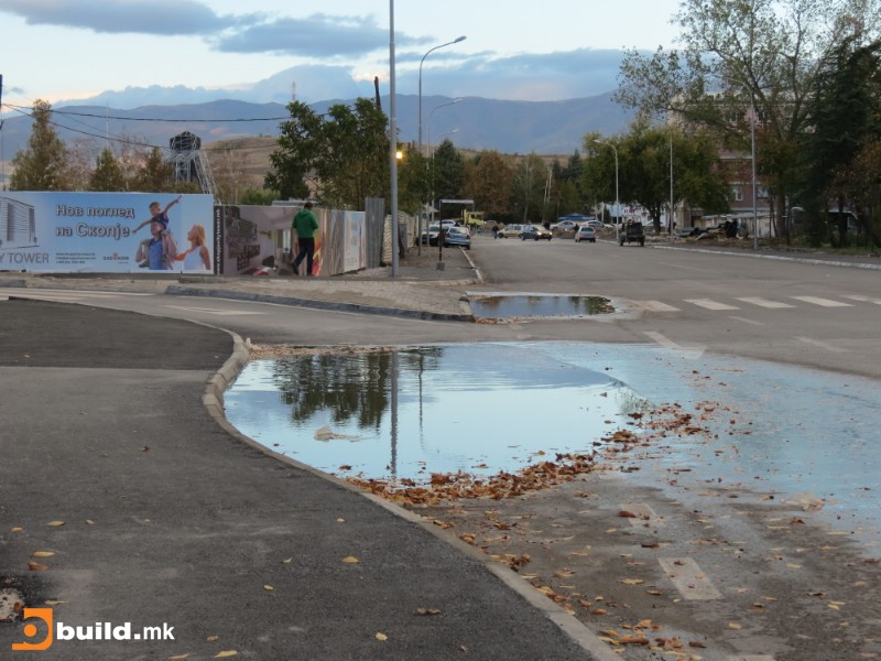

Па изгледа не е од Скопје за да може да утврди дека се работи за баш таа улица.
Edited by fichot - 30-Oct-2012 at 03:05
  Quote Andrej_LJ Quote  Post ReplyReply #342 Posted: 30-Oct-2012 at 07:43
Гледам САНОС автобус на ЈСП на сликата. Ова баш треба да е Првомајска (се разбира не сум сигурен), некаде околу старата фабрика. Иначе еве зошто мислам дека доаѓа до вакви фушераи: не се реконструираат сите пластови, туку најчесто само асфалтот. За асфалтните слоеви да не пропаѓаат треба да има рамна, подеднаква и силна земјена и друга подлога, како и неколку слоја асфалт. Кога после неколку децении реконструираш улица, не е доволно да се изгребе и замени само последниот слој на асфалт и затоа имаме вакви пропаѓања.

  Quote tonikostov Quote  Post ReplyReply #343 Posted: 30-Oct-2012 at 08:12
Потврдувам!
Вчера попладне возев и баш го приметив езерцето. Точната локација е кај старата фабрика Цветан Димов, поточно езерцето е пред белата зграда, баш пред Поштата.
Инаку, на тоа место и претходно се собираше вода после секој пороен дожд. Секако, за очекување беше дека со реконструкцијата на булеварот ова ќе се реши, но ете...

Пред се, Менталитетот ни се отсликува и во реализацијата. Провомајска има мнооогу пропусти. Делот од општината до спојот со ул. Народни Херои е изведен во некоја преодна оценка. На делот од општината до Стара Рампа, едноставно не може да се најде сегмент кој е добро изведен. Првично, се правеше долго време, со прекини, во етапи и има многу приметни споеви, а кои во добар дел не се добро изведени. Старата болка на сите нови улици е присутна и тука, т.е. местимични нерамнини кои се појавуваат од, најверојатно лошото тампонирање и слабиот квалитет на асфалтната база. Проблемот со езерцата е дефинитино од лошо изведената атмосферска канализација, а чудновато лошо позиционираните шахти ќе бидат сведок на пропусти во реализација уште во почетната - геодетска фаза на планирање на самата линија на улицата и тротоарот. Кога сме кај торотарите, приказната е уште полоша. Веќе е видливо пропаѓање на делови од истите, поготово на коцката која што е редена околу споменикот на Тодор Александров кај, сега веќе, стара Чешма. Не знам дали има надзор, дали оперативата е катастрофа, но сепак сакам да знам кој ќе одговара за залудно фрланите наши пари, а наместо некој да понесе одговорност и да се потруди истото да не се повтори, а упорно се повторува, уште се кити со перја, потценувајќи го притоа самиот граганин и општеството во целина.

  Quote zabegan Quote  Post ReplyReply #354 Posted: 31-Oct-2012 at 02:30
а зошто нема атмосферска канализација?
  Quote mirakuliks Quote  Post ReplyReply #355 Posted: 31-Oct-2012 at 08:19
Има, ама лошо изведена, самата траса во основа треба да има мал наклон спрема страните за одлив на атмосферските води кон рабниците од каде што би биле одливниците.
  Quote alexsend Quote  Post ReplyReply #356 Posted: 31-Oct-2012 at 08:27
Но на фотографијата водата е до самиот рабник што значи дека проблемот е од друга причина.

  Quote tonikostov Quote  Post ReplyReply #357 Posted: 31-Oct-2012 at 08:32
Атмосферска канализација има, благ наклон према страните е исто така воочлив, единствено што некаде асфалтот е дополнително пропаднат (веројатно и подлогата за асфалтот).
Вчера сите телевизии преносоа за отварањето на булеварот, но единствено на Телма видов дека новинарите си ја завршиле работата - разговараа со граѓани кои одеа по коловозот бидејќи тротоарите не се направени, разговараа со дуќанџиите пред чии дуќани асфалтот е пропаднат, а водата која се собира во езерце завршува директно во нивните дуќани при секое поминување на возило по булеварот.
