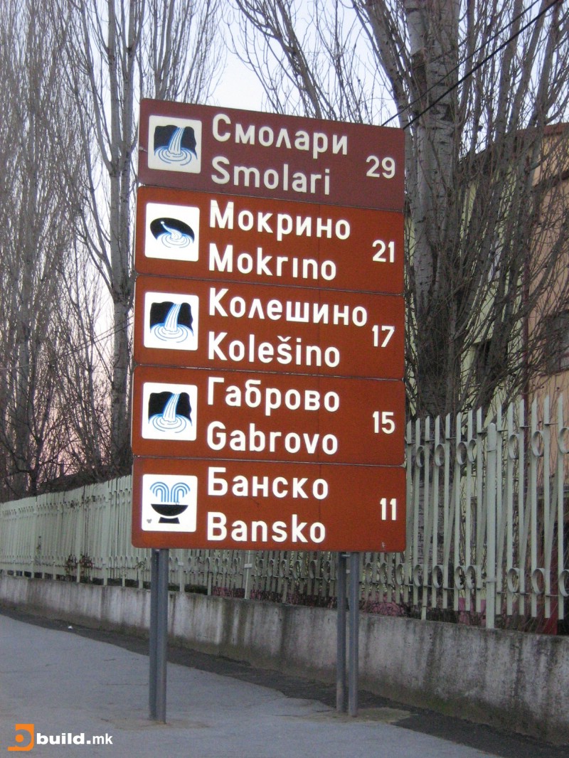

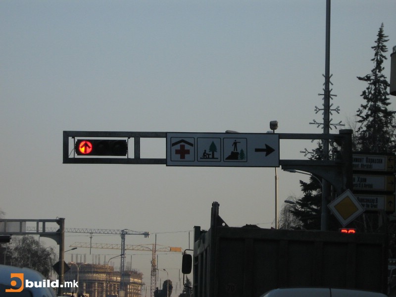

Ова е дел од новата сигнализација на Илинденска. Знае ли некој дали овие симболи конечно се стандардни, или повторно е нешто од ракав?
  Quote Cloverstack Quote  Post ReplyReply #410 Posted: 06-Jan-2011 at 18:53
Не знае никој?
Исто прашање имам и за овој патоказ од Струмица:

  Quote OCB Quote  Post ReplyReply #412 Posted: 22-Apr-2011 at 15:37
Во најголем дел од европските држави (но и пошироко) кафеави знаци се користат за давање туристички насоки. Доколку се работи за туристичка атракција вообичаено се додава симбол преку кој се утврдува за каква атракција станува збор.
  Quote Cloverstack Quote  Post ReplyReply #413 Posted: 09-May-2011 at 18:39
Да, нема дилеми за кафеавата боја. Ме интересира дали симболите на патоказите на Илинденска и во Струмица се стандардни според некои конвенции или не замира нашата пракса да се измислуваат во моментот.
  Quote OCB Quote  Post ReplyReply #414 Posted: 09-May-2011 at 19:41
Меѓународната стандардизација на знаците е регулирана со Виенската конвенција за патни знаци и сигнализација од 1968. Дополнувана е неколку пати. Линкот е до консолидираната верзија. Таму ќе најдете голем број одговори на прашањата во врска со патните знаци и сигнализација кои ги имате поставено во нишкава. Во врска со знаците поставени на „Илинденска“, на стр. 114 ќе забележите дека првите два знака (од лево кон десно) се слични со меѓународно утврдените но авторите си дале за право да додадат уште некој симбол.
EDIT: Заборавив да напоменам дека за знаците како оние на „Илинденска“, бидејќи се работи за информативни знаци, треба да бидат поставени на знак со сина или зелена позадина кој на себе има бел или жолт квадрат на кој се поставува црн симбол. Правилото со црн симбол не важи за знакот за станица за прва помош кој секогаш треба да е црвен. Заклучокот е дека знаците на „Илинденска“ не ги исполнуваат меѓународните норми за поставување на ваков вид знаци.
