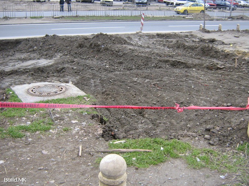

  Quote Cloverstack Quote  Post ReplyReply #53 Posted: 30-Jan-2009 at 23:21
Просто е неверојатно колку се бавни. Ова е сепак минорен проект, без разлика колку се трудат да го напумпаат.
За квалитетот на клучкава пак што да се каже... Roll%20eyes

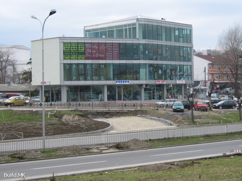

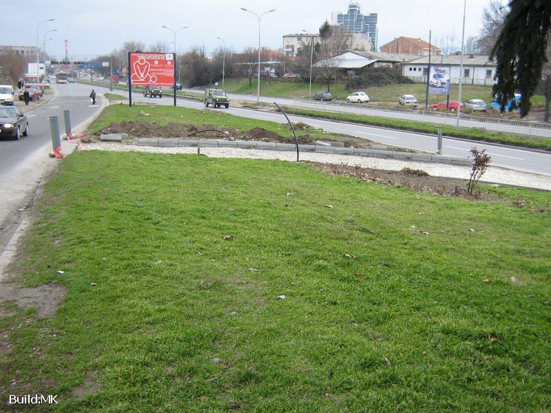

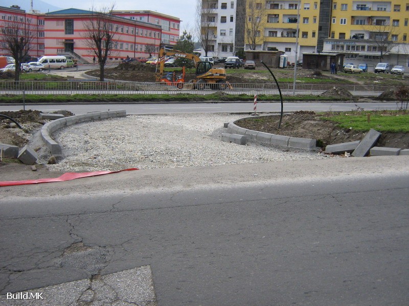

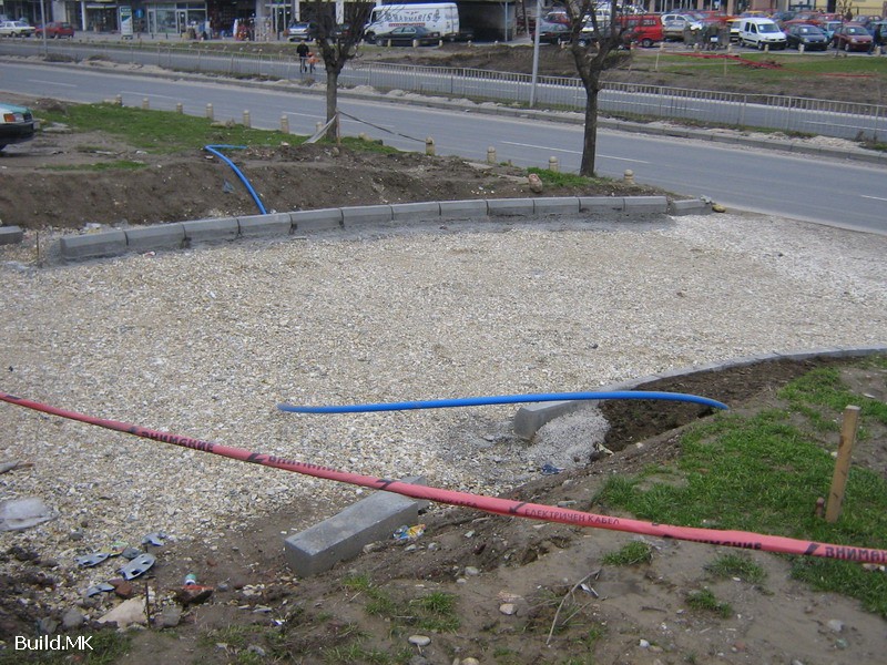

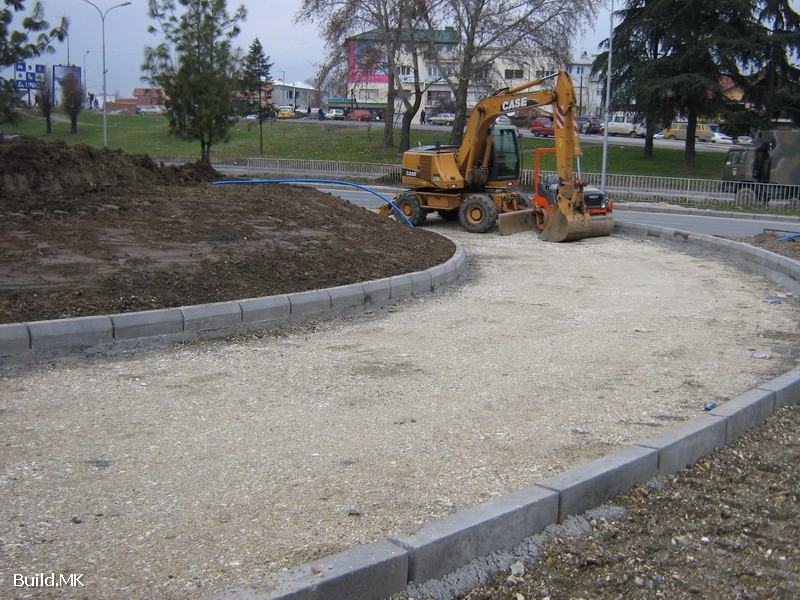

Сликите доволно зборуваат колку е импровизирана и субстандардна целава работа, особено радиусите на лаците 1,2 и 4 (на 4 изгледа и нагибот нема да му е баш сјаен). Ова прилично ќе го гуши протокот, а проблеми особено ќе имаат автобуси и шлепери.
Вакви карактеристики ретко се толерираат и на многу понезначајни клучки, а овде сепак збориме за еден исклучително важен сообраќаен јазол...
Поглед спрема Автокоманда (лаци 2 и 3)
Лакот бр.1 уште го немаат ни трасирано
Лакот бр.2   ...т`нко богами
Лак бр.2 од друг агол
Единствениот прифатлив - лак бр.3
Лак бр.4
Лак бр.4 со таа сомнителната нова зграда во позадина (ради која не е ни теоретски можно подобро да се изведе овој лак освен доколку зградата не се урне)

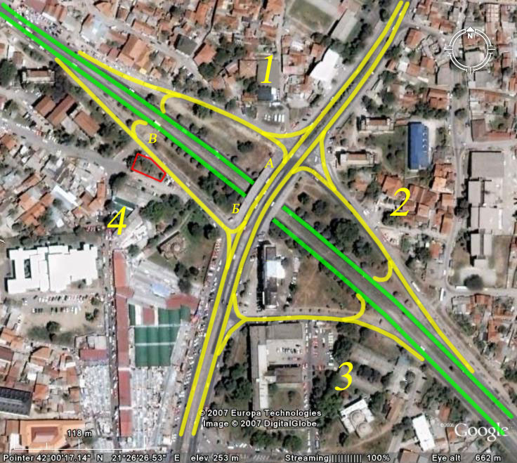

Колку што ме служи знаењето, клучката е планирана да изгледа вака, нели?
dacito View Drop Down
Joined: 24-Sep-2008
Posts: 131
  Quote dacito Quote  Post ReplyReply #56 Posted: 30-Jan-2009 at 23:52
Тоа планираат да го направат со тоа што ќе ги направат малите, смешни лачиња. Мислам дека само тоа е планирано овдека. Мислам никој не ги негира придобивките од една таква клучка, ќе се обезбеди проточност и се тоа, само ова е премногу несериозно. Волку мали лаци, мислам, no comment

Линеа, тоа што го имаш постирано е еден вид парцјална детелинка (поточно Parclo B4) и е преод од дијамант кон детелинка.
Нема да обезбеди баш некаква проточност токму поради субстандардните лаци, но и поради други фактори во кои сега не би навлегувал без да ги знам деталите. За жал за тоа ќе морам да коментирам дури кога на клучкава ќе и се гледа крајниот лик.
Клучкава ќе крпи како-така единствено поради три проекти кои во огромна мера делуваат растеретувачки на нејзе:
- Клучка Континентал
- Бул Словенија
- Обиколницата кога ќе се комплетира
Без овие три проекти кои даваат простор клучкава да дише некое време, тука ситуацијата ќе колабираше и со стариот квази-дијамант, а можеби уште побрзо и со новава квази-детелинка.
Ќе мора да се направи многу подобро долгорочно решение. Со оваа смешка што ја прават сега само замачкуваат очи и го одложуваат проблемот, а пари и време сепак се губи.

  Quote Cloverstack Quote  Post ReplyReply #59 Posted: 31-Jan-2009 at 01:46

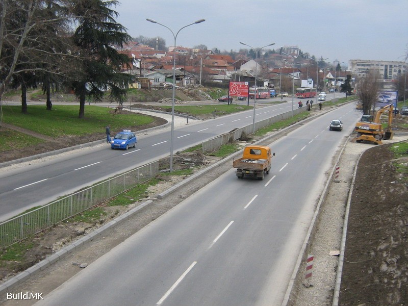

Инаку лаците 1 и 2 можат без проблем да се изведат многу подобро, за тоа има доволно простор. Не знам каква е имотно-правната ситуација, ама од тоа што видов на терен потребниот простор беше зафатен од импровизирани паркинзи, разноразни шупи, и запуштени површини - значи ништо сериозно што би ги одвратило да направат поприкладна клучка.
Лакот бр.3 секако има доволно простор, тука проблемот е од друга природа - станбена зграда на сред клучка Roll%20eyes
А лакот бр.4 е безнадежен без рушење на посочената зграда од сл.8 во погорниот пост.
Којзнае можеби планираат да прошират метро-два кај лаците 1и 2 и со тоа да се обидат колку-толку да ги ублажат проблемите, но тоа е сосема недоволно. А повеќе да навлезат сигурно не планираат, барем ако се суди според оној минијатурен план што го пласираше градот, а за кој треба микроскоп за да го толкува човек колку-толку. Не знам што е проблемот, веројатно се работи за инертна бирократија која нејќе да се замара со имотно-правни односи па решила идиотски да ја набута детелинкава во просторот кој веќе им е на располагање...
Еве приложувам една споредба како би требала да се изведе клучкава доколку навистина сакаа да биде добро завршена работата и долгорочно да се реши проблемот.
Проблематичната зграда кај лакот бр.4 не ми е јасно кој ја дозволил (а со оглед на тоа што е нова уште повеќе збунува целата работа бидејќи модификацијава на клучкава се најавува веќе со години)
Bash
Но сега мора да се размислува за нејзино отстранување ако сакаме еден од клучните сообраќајни јазли да може да се изведе задоволително.
Отприлика планот на градот
Посоодветно потенцијално решение со многу подобра геометрија
Edited by Cloverstack - 11-Sep-2009 at 06:40
