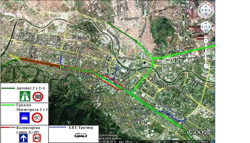

Бидејки онаа насловена тема Јужен булевар се однесува на градбата на фамозниот хотел позади Рамстор, се решив за ова (ако некој смета дека треба да се премести слободно)
Исто така не би било лошо ако темава ја оставите (Clover или pBanks), да се преместат сите постови за Јужен булевар тука.
Во последно време многу ми се врти низ глава (изградбата на Јужниот булевар) , кој дефинитивно ќе го растерети сообраќајот во Скопје и кој треба да почнува на Е-65 од Глумово, и да се спојува на Е-75 кај Катланово ми се чини.
Ја искористив следната карта: http://www.build.mk/docs/GUP-Transport.jpg малку скриншотови од Google Earth за да направам споредба со теренот, низ планираната траса, т.е. колку нови градби има кој ќе мора да се рушат.
http://vision4web.net/goran/images/juzen-bulevar.jpg - сликава е тука (тешко е да се спојуваат делови од Earth-от, ама ете некако средив да излезе горе-доле соодветно, и исто така има малку остапување... ама поентата е јасна.

Добро склопено Gorco

Алал ти вера за трудов, многу е корисна оваа од тебе склопена карта! Сега добив стварна ретстава колку многу треба да се работи на трите примарни сообраќајници.
Мислам дека во првата фаза треба да се направи бул. Крушевска Република (Северен булевар-Јужен булевар) и Јужниот булевар во сегментот помеѓу бул. Крушевска Република и бул. Октомвриска револуција/8ми Септември.
Во втората фаза би можело да се продолжи Јужен булевар барем до клучката со бул. Србија, со што Аеродром и Ново Лисиче би го избегнувале центарот во случај на транзит кон запад.
Во третата фаза, сопред мене би требало да се изведе Јужниот се до Е65 кај Матка, но како што гледам треба цело едно село да се сруши, затоа што автопатот минува баш по средината. Сега ќе нацртам на брзинка како сметам дека треба да е распределен бројот на ленти во различните сегменти и на кои делови би требало да има средишен дел за ЛРТ (шини и станици како што има во Атина на Аттики одос).
Уште еднаш поздрав за трудот, идејата и креативноста.

Горчо сликата е многу оффсет. Клучката Сарај е многу изместена. Јас имам пробувано порано вака да ги преклопам сликите и оваа мапата што ја имаме од сообраќајниот ГУП е степен-два ротирана clockwise. Можно да ја ставиш сликата во Google Earth на некои пеесетина проценти opacity и да ротираш.

@lslcrew
Јас се потрудив а ти одма ... да се буниш Bash Ohno
Вака, сликата е топ од исток кон запад, се до мостот на Вардар кај Нерези. Од таа точка малку се изместува, пробав неколку варијанти, во секоја имаше некоја отстапка, мада тука најреално може да се види, колку е низ урбаната средина на Град Скопје. Тоа таму од Средно Нерези низ Крушопек и Грчец, може и да се предвиди со оглед на разликата колку е раздалечен Е-65 од сликата на ГУП-от и мојата од РТ-от.
Ако малку се стаиме сите во 3Д филмот, ќе се види дека само неколку куќи во Грчец и Крушопек ќе треба да се рушат, да се постави звучна изолација како што има на Ring Road-ов кај Волково и Орман, и неизбежно е дека ќе се руши прилично во Средно Нерези покрај Вардар.

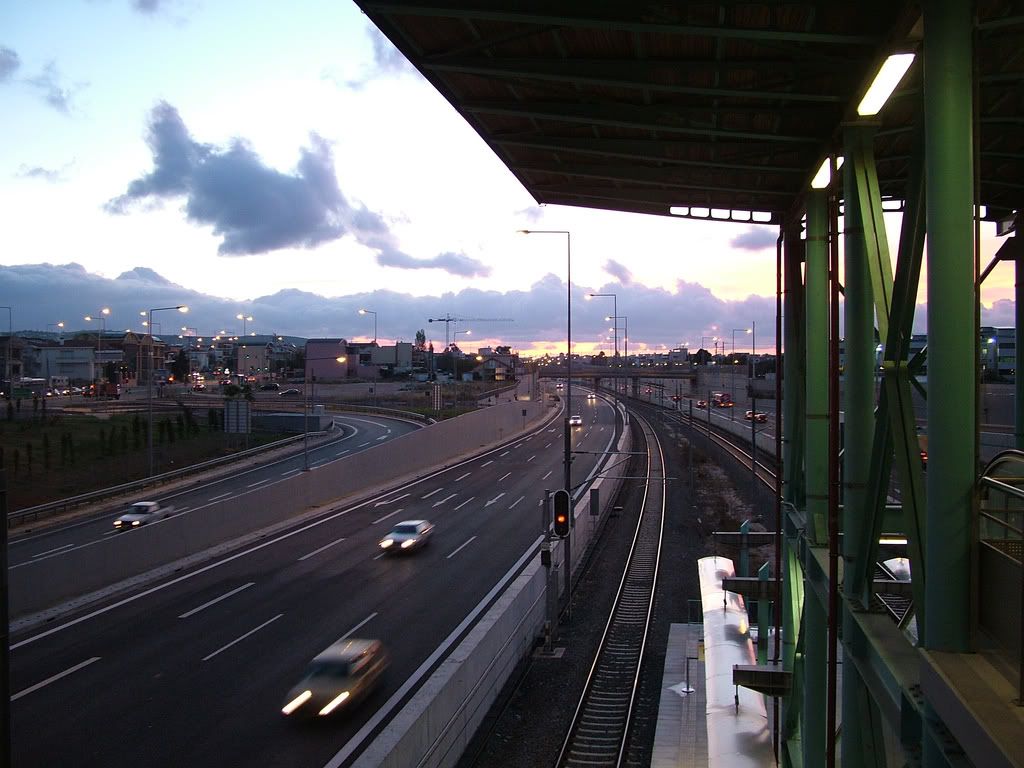

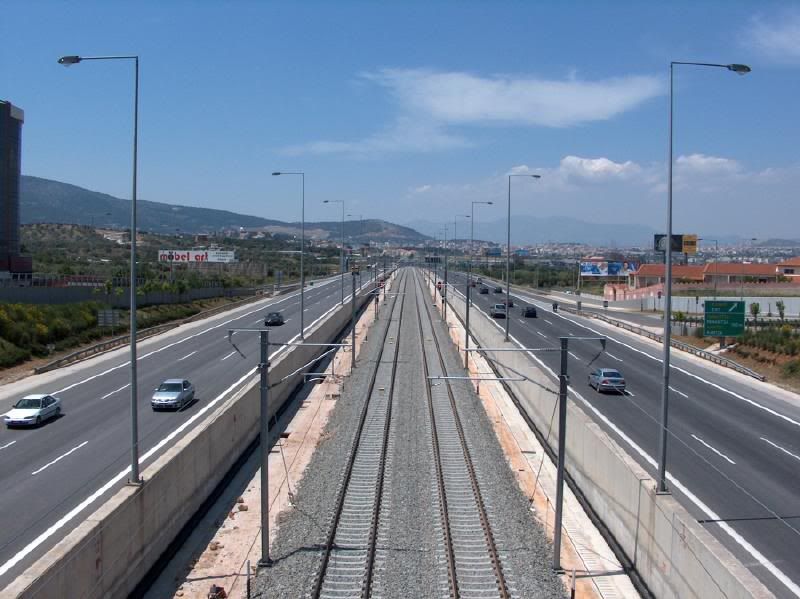

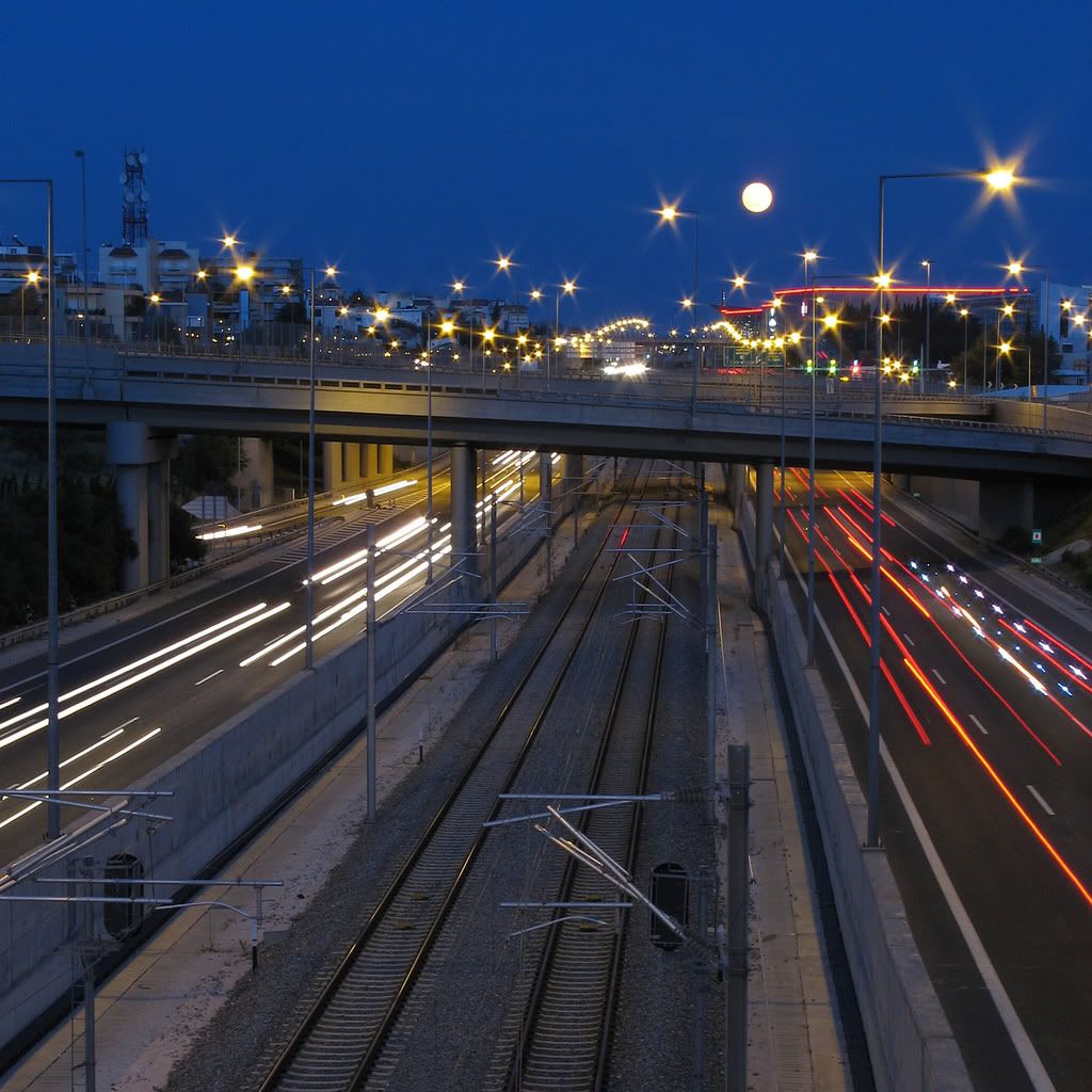

Еве го примерот со Атина: на дел од нивниот систем на градски магистрали проаѓаат шини за возови. Тоа не се трамваи, туку класични возови, кои се дел од мрежата на приградските линии. Таму имаат 2-3 многу широки колосец, нас би ни требале 2 доста потесни. Но и да се прогласи дека нема простор, јас би жртвувал една лента од автомобилскиот сообраќај (би стана 2 по 2 и околу клучките 2 по 3), давајќи предност на еколошкиот масов јавен транспорт. Да не зборуваме дека една шина има делеку поголема превозоспособност, отколку една автомобилска лента.
*На дел од сликите се гледаат и станиците, кои се поставени помеѓу двата колосека, за сметка на третиот.
