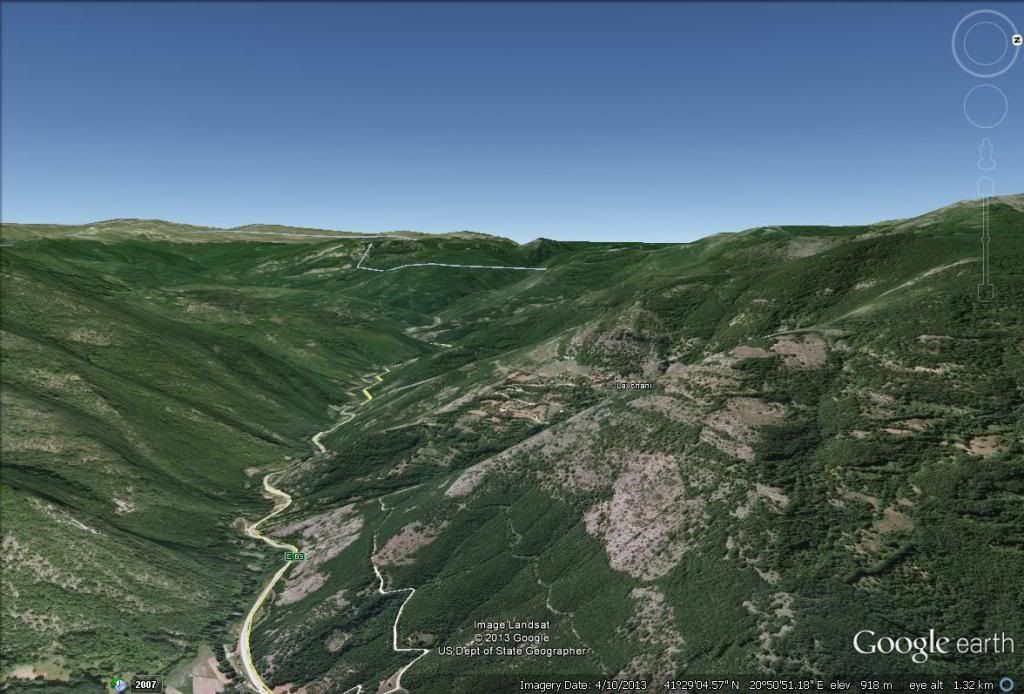

  Quote gjoko Quote  Post ReplyReply #125 Posted: 30-Oct-2013 at 19:47
Овде негде треба да поминува автопатот-под селото Лавчани.каде да се најде ширина за голем профил?Баш за тоа село сите знаат дека ги задеваат со вицови,како ја врзувале карпата со синџири да не им падни врз селото.теренот е ужас,и тоа без крај
