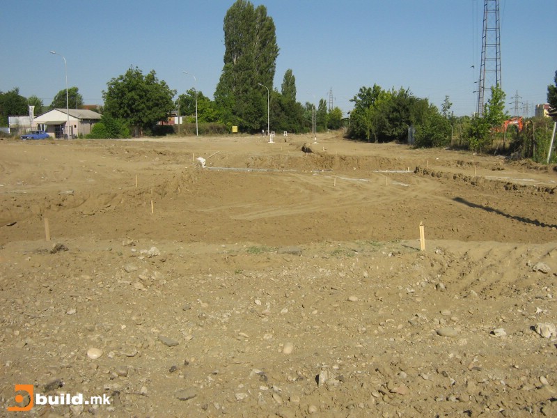

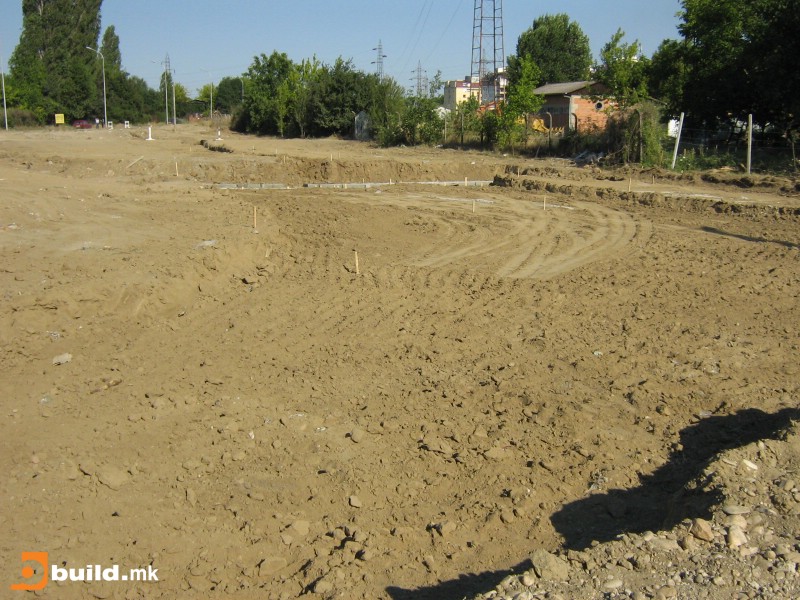

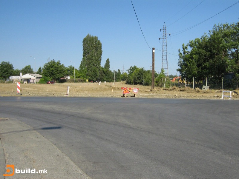

  Quote Cloverstack Quote  Post ReplyReply #16 Posted: 27-Jul-2012 at 00:53
Фоткиве се од пред десетина дена:
