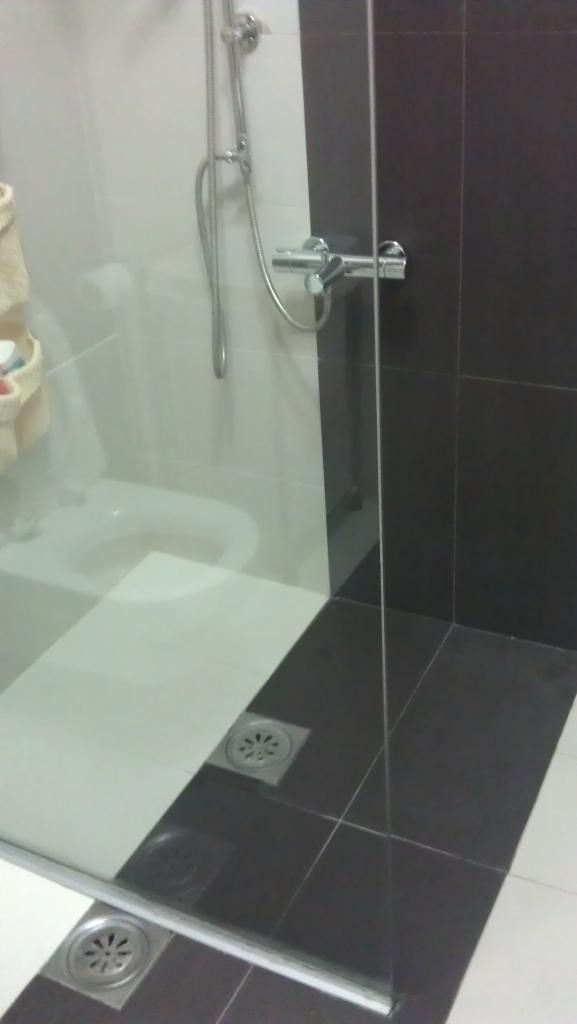

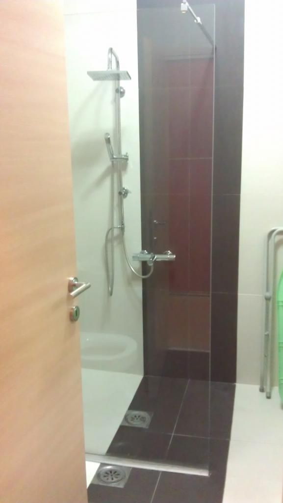

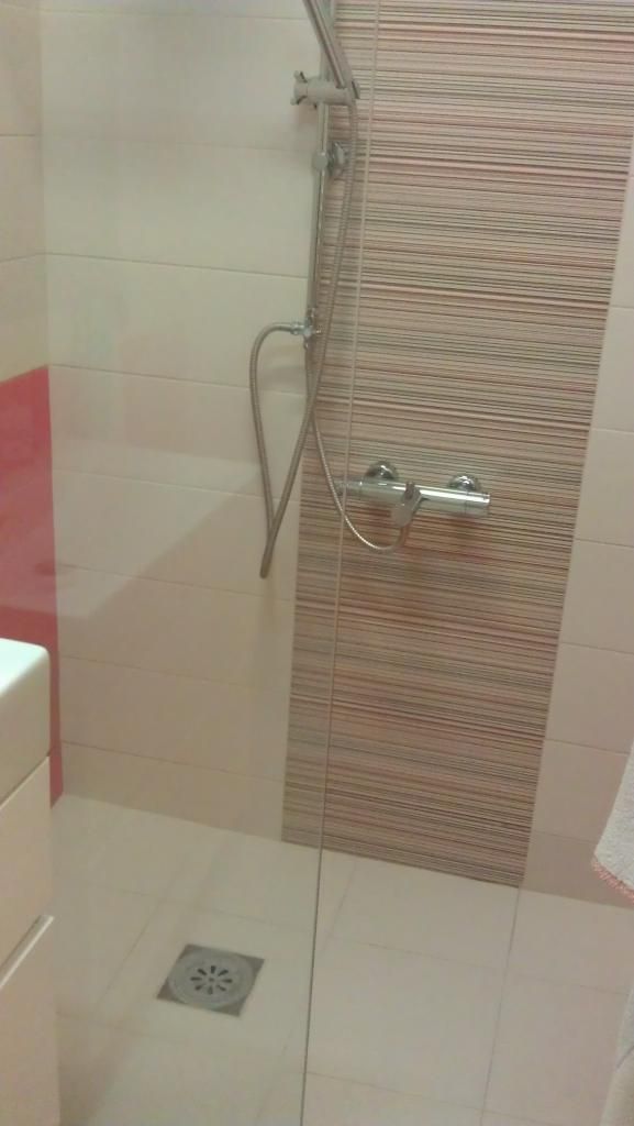

  Quote UrbanFreak Quote  Post ReplyReply #7 Posted: 08-Oct-2012 at 14:12
Јас минатата година правев темелна реконструкција на нашиот нов стан/дел од куќа. Двете купатила кои ги имам, ги направив без никаква када, односно туширањето е на самите плочки, а имам само стаклени проѕирни паравани (ќе постирам и слики деновиве). После една година користење немаме апсолутно никакви проблеми со пролизнивање на вода, појава на влага во подрумскиот дел кој е под купатилата, нити пак во соседните соби.
Околу изведбата, не е ништо комлицирано, дури е и поевтион и поедноставно отколку вградување на када. По кошулката, откако ќе се направи падот за одводниот сифон се нанесуваат неколку (мислам најмалце 4) раце хидроизолација. Не сум сигурен како се викаше, но е од АДИНГ двокомпонентна. Значи се премачкува подот и се премачкуваат страничните ѕидови до височина од 1 метар (кај тушот може и повисоко). Битно е да се напомене при поставувањето на плчките, плочкарот да не ги сече и крши плочките врз веќе нанесената хидроизолација, бисејќки со газење и триење на остри парченца плочки, може да дојде до оштетување на слоевите. После тоа се поставуваат плочки и на крајот се местат параваните. Кај мои пријатели сум видел и направена изѕидана туш кабина со циглички, за водата да не се прелева а сепак падот полесно да се изведе, и над тоа ставени плочки. Ние тоа не го направивме и мислам дека поубаво изгледа. Праќам слики наскоро.

  Quote UrbanFreak Quote  Post ReplyReply #11 Posted: 10-Oct-2012 at 23:48
1. Бришењето не е преголем проблем еднаш до два пати неделно, со средство за чистење бигор од купатило со распрскувач и магична крпа. Важно е само редовно да се проаѓа (не бара повеќе од 3 минути).
2. Само хидромал изолација нанесена над кошулката и на малтерисаните ѕидови пред лепењето плочки. Внимавајте на падот на водата да оди право во сифонот.
  Quote UrbanFreak Quote  Post ReplyReply #12 Posted: 10-Oct-2012 at 23:54
Сликано е со мобилен, па не се баш најасни можеби фотографиите и боите, но мислам се доловува моментот.
