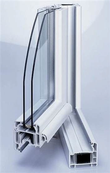

Fala mnogu za komentarite vo sekoj slucaj. Veke zboruvav so nekolku grdaeznici(izveduvaci) i arhiteknti i site kao predlagaat slicni resenia ama nikoj ne garantira... VO sekoj slucaj vo momentov sakam so malku pari da dobijam nekakvo podobruvanje... Da vlozuvav sega poveke vo izgradba znam kako ke postapev..ednostavno ke stavev kosulica so dobra termzolacija *10cm stiropor ili tvrdo presuvan tervol i najlon i resen problem..
Inaku prozorite se 5 komori taka da toa  e vo red.

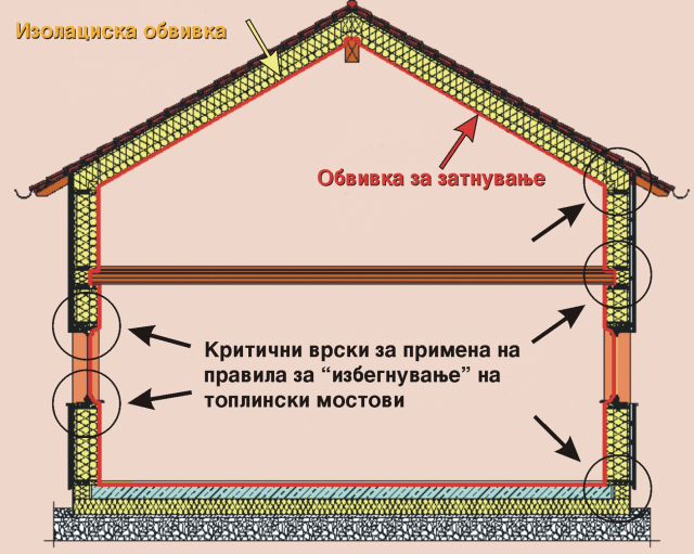

Date Posted: 21-May-2012 at 23:05
Две илустрации постирани и во други нишки, кои директно ја засегаат и оваа тема
Posted By: gjoko
Date Posted: 21-May-2012 at 23:58
овие бројки се изнад сите мои очекувања.во народот беше познато дека 5 см стиропор заменува 25 см тула,а овде се зборува за 70 см.фасцинантно

Минималните прифатливи стандарди за избор на врати и прозорци е да се употребуваат материјали со помал коефициент на топлопроводливост (U) помал од 1,6 W/m2K

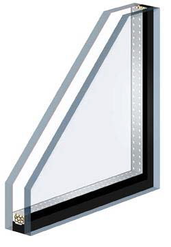

Застаклување: двојно застаклување со употреба на нискоемисионо стакло од внатрешната страна. Два од профилите од термопанот, да бидат пополнети со силика гел кој спречува појава на влага. Препорачлива е употреба на инертни гасови (аргон) за полнење на термопан пакетот. За стаклото и за профилите потребно е да се приложи сертификат.
Прозорски рамки: изработени од ПВЦ (повеќе коморни профили): дрво, алуминиум или комбинација од овие три материјали.
Монтажа на прозорците: монтажата на прозорците да се прави според препораките од техничката документација и со целосно исполнување на празнините меѓу прозорската рамка и ѕидот со полиуретанска пена.
