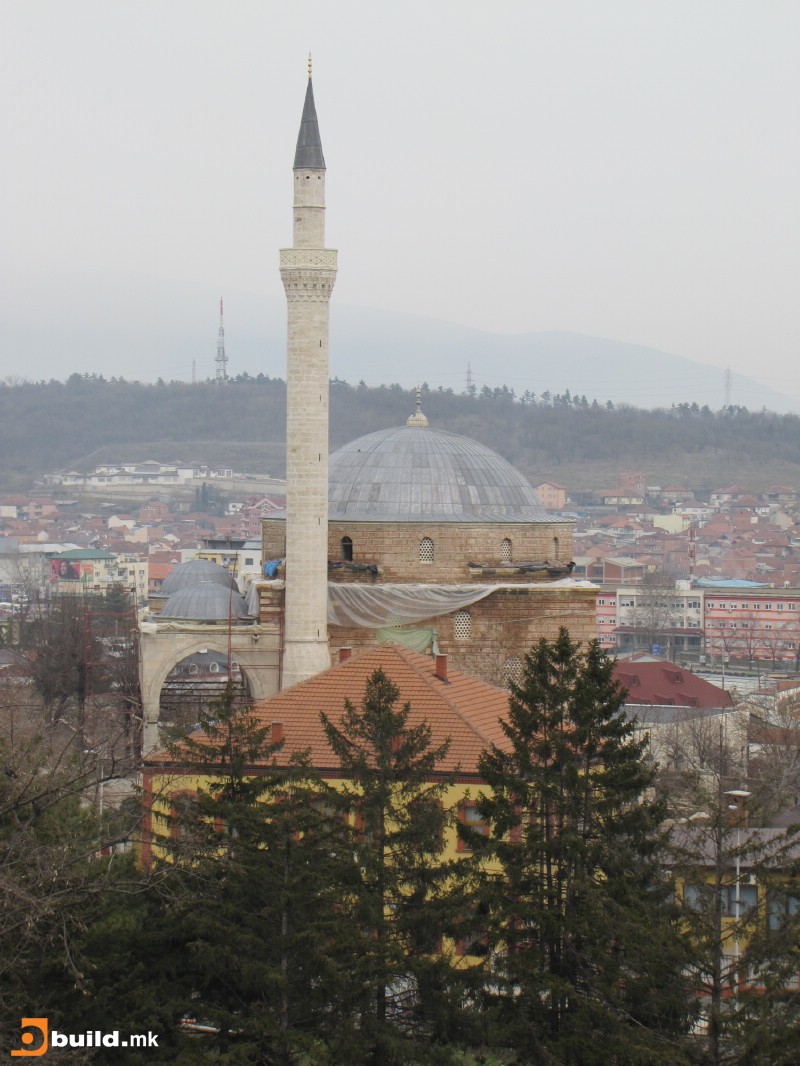

Незнам дали имате приметено но минарето на Мустафа-Пашината џамија е скроз извадено.
Date Posted: 14-Oct-2007 at 14:19
Date Posted: 14-Oct-2007 at 14:27
Pretpostavuvam ne bilo bas naj-sigurno, inace ne bi go cepkale. Sigurno ke go izgradat pak takvo kakvo sto si bilo.
Date Posted: 14-Oct-2007 at 14:30

Не знам дали сте приметиле дека речиси го вратија минарето. Последен пат, пред неколку дена кога видов беше до пола, па претпоставувам дека продолжиле со истото темпо. Митатос, ако веќе си таму, може да сликнеш.

Eve slikive deneska gi shtrakav :
Mi se dopaga toa deka lugeto sto ja restavriraat dzamijava se od turcija, i sekoja cigla ja obrabotuvaat na avtenticen ( otomanski ) nacin , so krec i kamenja ( star nacin na gradenje, krecot koga ke se isusi stanuva potvrd duri i od beton ) pa do tuka signale, ali intenzivno rabotat vo nadvoresniot dvor na dzamijata , od okolu i vo minareto vidov deka imaat i sator kaj sto spijat rabotnicite posto kako sto navedov od turska se

Sega za sega kako sto uspeav jas da vidam ,se restavrira nadvoresniot del , se menjavaat limovite od bakar gore ,i se malterisaat ostetenite delovi nadvor, posle seto ova valjda ke pocne i restavracijata od vnatre, i nadvor ke se izgradi fontana za religiskite odredbi na dzamijata

Незнам дали на форумов сум кажал, во живо повеќепати сум кажал дека оваа џамија ми е најубава во цела МК. Имам неопислива желба да влезам внатре.
Според мене реставрацијата е повеќе од одлична!

Конзервацијата на „Мустафапашината џамија“ е лошо изведена
Забелешките на домашните и на странските експерти најмногу се однесуваат на несоодветното чистење на камената фасада, со што комплетно е изваден површинскиот слој, и на пребојувањето со силни црвено-сини тонови на оригиналната ѕидна декорација, која ја карактеризирале понежни тонови
Сменет е автентичниот изглед на „Мустафапашина џамија“ со конзервацијата, која траеше цели четири години, а која ја вршеа експерти од Турција под надзор на Националниот конзерваторски центар, укажуваат од Управата за заштита на културното наследство. Забелешките најмногу се однесуваат на несоодветното чистење на камената фасада, со што комплетно е изваден површинскиот слој, и на пребојувањето со силни црвено-сини тонови на оригиналната ѕидна декорација, која ја карактеризирале понежни тонови.
- Колегите од Турција импровизирале со користење многу силни бои, особено на источниот пандантиф, на кој имаше остатоци од оригиналната декорација, која ја карактеризираше многу поблаг колорит. Сега таму доминираат силната сина и црвената боја. Цели површини се пребоени со зачувување само на ситни фрагменти за музеолошки пристап. Ова е сосема погрешен пристап кон старата декорација - вели м-р Зоран Павлов од Управата за заштита на културно наследство.
Според него, направени се и пропусти при чистењето на мермерот на фасадата.
- Дури не пречи толку тоа што каменот е драстично побелен, колку што паѓа во очи грубото работење, при што се познаваат браздите од користените алатки - истакна Павлов.
И конзерваторите на културни споменици Џоната Рици и Вернер Шмид, кои минатиот месец по покана од асоцијацијата „Македонида“ беа во посета на Македонија, имаа забелешки за новиот изглед на „Мустафапашината џамија“.
- Загубени се сјајот на каменот и неговиот оригинален изглед, така што тој станува многу попорозен на атмосферски влијанија. Оригиналната ѕидна декорација внатре, која датира од 1492 година, чија специфика се меките и нежни тонови на колоритот, е еден редок зачуван пример на т.н. кундеќари-стил. Со најновите зафати тој е пребоен со силни црвено-сини бои, кои немаат врска со оригиналниот колорит - велат конзерваторите од Италија.
Бехиџудин Шехапи, директорот на Националниот козерваторски центар, пак, вели дека не е во нивна надлежност да го менуваат проектот, кој бил поготвен од универзитетот „Гази“ во Анкара.
- Ние вршиме само надзор и контрола. Работите ги реализираше фирмата од Турција избрана од фондацијата ТИКА. Не можеме да го измениме проектот - вели Шехапи.
Тој не се согласува со забелешките на експертите, за кои мисли дека се претерани.
- Во двата пандантифа е зачувана фазата од 16 век, а во другите два од 19 век. Фазата од 19 век изгледа поекстремно и е со многу посилен колорит. Декорацијата е соодветна на стилот кундеќари, по кој изворно е сликана џамијата. Сината, црвената и тиркизната боја биле мошне присутни во 16 век - вели Шехапи.
Инаку, врз џамијата досега се направени комплетна санацијата на главната купола, темелите, минарето и реконструкција на шадрванот. Целиот проект чини околу милион евра.
Одолжувањето на конзерваторските зафати, кои, наместо две, траат веќе четири години, според Шехапи, се должи на неефикасноста на турските фирми. Поради тоа, џамијата не беше отворена, како што беше најавено, кон крајот на летото, а најверојатно нема да биде отворена ни за претстојниот муслимански празник Курбан-бајрам.

" И конзерваторите на културни споменици Џоната Рици и Вернер Шмид, кои минатиот месец по покана од асоцијацијата „Македонида“ беа во посета на Македонија, имаа забелешки за новиот изглед на „Мустафапашината џамија“. "
ne e jasno koj se tie spomenati eksperti i koja e taa asociacija "Makedonija", ))
" - Загубени се сјајот на каменот и неговиот оригинален изглед, така што тој станува многу попорозен на атмосферски влијанија. Оригиналната ѕидна декорација внатре, која датира од 1492 година, чија специфика се меките и нежни тонови на колоритот, е еден редок зачуван пример на т.н. кундеќари-стил. Со најновите зафати тој е пребоен со силни црвено-сини бои, кои немаат врска со оригиналниот колорит - велат конзерваторите од Италија. "
koj sjaj od koj kamen e zaguben ne e jasno!? Dokolku tie restavratori ili pak novinari sakaat nesto strucno da napisat ke treba da se izrazat strucno. jas tamu negledam "kamen" , to sto go gledam e; mermer, travertin i bigor.
"Управата за заштита на културно наследство" pod civa ingerencija e i dokolku e strucna treba da ja vodi i kontrolira rabotata a ne potoa so izjavi... Sigurno proektov ima koordinativno telo koe go koordinira i odlucuva.
Inaku nadvor od gore spomenatoto znam deka tamu za zajaknuvanje na se koristeni fiberkarbonski traki, koi se posledno tehnolosko cudo na BASF koe e poslino i od celikot.
Od zemjotresot objektot bil ispukan od temel do kupolata... Eden prijatel mi veti deka ke mi pokaze fotografii na temava. Ako gi dobijam ke gi objavam.
Inaku proektot za zajknuvanje e od IZIS institutot za zemjtresno inzenerstvo, sto zanci deka e so megunarodni standardi i ispituvanja raboten.

Тоа што кажуваат дека не е добро реконструирана е чиста лага, поминав и навака,тоновите внатре не може никој да ги погоди какви што биле ,бидејки со текот на времето и бојата го губи сјајот и нивниот вистински ефект никогаш не може да се постигне, истата работа се случи и во една џамија во турска што ја реконструираа,внатре беше бојадисана со Зелена боја ,неколку години разни експерти за фасади и бои се обидоа да најдат решение не најдоа.
Многу сум задоволен од изработката на реконструкцијата, конзервацијата ,и реставрацијата на оваа џамија, навистина изгледа како да е изградена сега, уште приметив дека се гради и камена ограда,веројатно ке ги зацврстат и околните зидови.

za prvpat e napravena profesionalna restavracija na ovoj tip na objekt kaj nas. Objektot za vreme na zemjotresot imal puknatini od 10cm od kupolata se do temelite, toa znaci deka za sledniot zemjotres samo bi se raspadnal. Isto taka i minareto bilo ispukano i izmesteno.
          Mozeme da se goredeeme so toa sto proektot za staticko zajaknuvanje go izrabotil nasiot Institut za Zemjotresno Inzenerstvo (IZIIS) po svetski standardi i propisi za zajaknuvanje na objekti zastiteni kako dobra od prva kategorija. Institut kade imame eksperti od svedski kalibar kako Profesorot Predrag G. i  Veronika S.
Vo izgradbata objektot se koristeni specijalni materijali za injektiranje vo puknatinite za ovoj tip na gradbi, hidraulicna var so koja se rabotel stariot malter koga nemalo ciment, i fiberkarbon (vo pracki lenti i platno) so koj e vrseno zajaknuvanje na kupolata i bedemskite zidovi.
Minareto e de/montirano do samoto dno, i kamen po kamen e numerirano i povtorno vrakan na istoto mesto, a ostetenite povtorno izrabotuvani od istiot tip na kamen (travertin).
