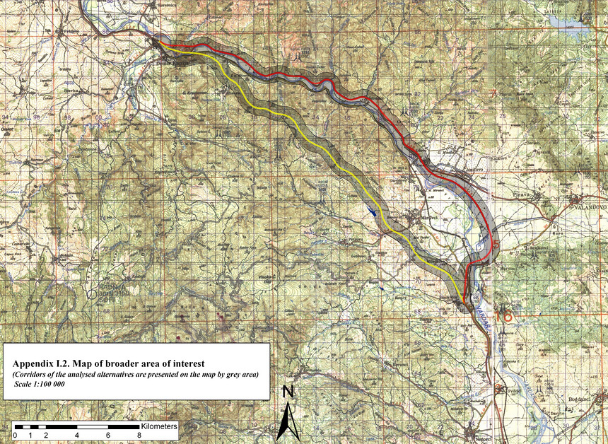

Еве на оваа мапа на коридорите кои влегле во студијата ги вцртав двете варијанти кои моментално се разгледуваат.
Со црвено е првата варијанта, која речиси целосно го прати стариот пат.
Со жолто е модифицираната втора варијанта која речиси целосно оди по засебна траса.
http://img262.imageshack.us/my.php?image=appendixi2mapofbroaderlo6.jpg">
Според студијата, и модифицираната втора варијанта има понегативно влијание врз флората и фауната одколку првата варијанта, а исто така е потенцијално понеповолна од археолошки аспект. Но тука престануваат поволностите на првата варијанта, а листата на нејзините неповолности е прилично подолга...
-- И покрај различните податоци во игра за втората варијанта, првата варијанта е грубо нешто над 20% подолга од втората, што е прилично значајна разлика.
-- Техничките карактеристики на првата варијанта се многу полоши... Ова особено се однесува на проектираната брзина... Да се има автопатска делница долга над 30km проектирана за брзини од 80 и 100 km/h, е многу голем минус за оваа варијанта
-- Првата варијанта би наметнала подолг период на градба (на времето во медиумите беше наведен податокот 3 години подолга изградба него втората варијанта)
-- Првата варијанта би наметнала одредено попречување на сообраќајот на постоечкиот пат, за време на работите за негова надградба. Вистински алтернативен пат се разбира нема.
-- Втората варијанта би значела зачувување на стариот пат како алтернатива со одлични технички карактеристики за таква потреба, што е уште поважно кога ќе се земе во предвид дека оваа делница е тесно грло и стратешка слаба точка во нашиот транспортен систем.
-- Првата варијанта би уништила многу повеќе плодно земјоделско земјиште одколку втората, која во најголем дел поминува низ слабо пошумени предели во државна сопственост.
-- Како капак на се, првата варијанта и покрај сите овие неповолности е и поскапата варијанта... (на времето беше спомнат податок од 155 милиони евра за втората варијанта, а првата варијанта дека би била поскапа за 50 милиони евра)
Кога се ќе се собере, очигледно дека првата варијанта има цел куп на непоправливи слабости, додека слабостите на втората варијанта се релативно мали и претпоставувам може во голема мерка да се корегираат.
Во делот на негативните влијанија кон локалната флора и фауна - иако студијата ги проучува ефектите врз животната средина и овој проблем е автоматски пренагласен, сепак не добив впечаток дека се работи за критични штетни влијанија, така да уште на сам почеток овој аргумент е прилично слаб. Дополнително, овие штетни влијанија можат да се минимизираат со вложување во разни еколошки „лекови“, како зелени мостови, пошумување и ред други многу поспецифични решенија кои се наведени во студијата...
Во делот пак што се однесува на културното наследство, втората варијанта потенцијално навлегува во три помали археолошки локалитети. Но дури и ако тие локалитети се од голема важност (а тоа воопшто не се тврди во студијата) и дополнително доколку не можат да се истражат пред изградбата на тие сегменти, сепак лесно би можеле да се направат мали модификации на трасата со кои локалитетите би биле заобиколени. Тоа јасно се гледа на оваа мапа:
http://www.vlada.mk/eia/Appendix%20I-4%20Habitat%20Map.jpg - http://www.vlada.mk/eia/Appendix%20I-4%20Habitat%20Map.jpg
Јас мислам дека дилеми воопшто не треба да има - треба да се оди на финално рафинирање на втората варијанта, а првата варијанта засекогаш да остане во архивите... Се надевам дека и надлежните размислуваат во овој правец. Единствено ме плаши да не никнат некои квази-еко ЕУ бирократи и целата работа да ја превртат наопаку, затоа што за финансиите за проектов во најголем дел зависиме од нив... ЕУ и по овие прашања има некои идиотски „политички коректни“ тенденции, па откако го истребија пола жив свет во нивните држави, сега одеднаш се „освестија“ и почнаа да одат во друга крајност... Единствено ова ме плаши, инаку стварно не треба да има никаква дилема која траса треба да се избере.
