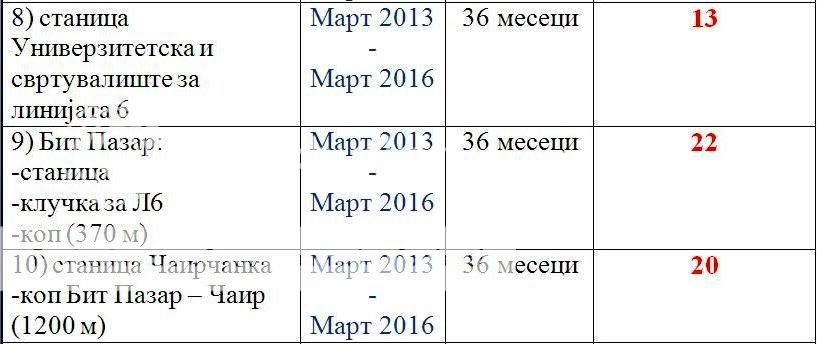

Реализацијата на овој проект е условена од релативно големи финансиски средства. Затоа што Скопје е голем град со динамично движење, сметам дека реализацијата на овој крупен проект треба да биде поделена и реализирана во фази. Поточно се работи за 3 фази, кои протекуваат во различно време, секоја фаза има распоредено свој буџет, чија големина не би ја оптоварил целосната реализација. Изградбата во фази овозможува градот што полесно да дише и придонесува за најголема можна мобилност на жителите за време на конструкцијата. Самата изградба, заради заштеда на ограничените средства, би се изведувала надземно, односно по методата cut and cover освен во делот на  тунелот под пл. Македонија (и тоа само од Тифани до пл. Македонија) каде што заради постоењето на објекти, се наложува подземно копање (кое пак е многу поскапо од гореспоменатат метода, која значи ископај и покри). Надземното ископување би наложило целосно или делумно затворање на повеќето основни булевари и крстосници во Скопје (Партизанска, Климент Охридски, ул. Македонија, Водњанска, К. Ј. Питу, Крсте Мисирков, Цветан Димов). Затоа како прв чекор на овој проект одделив средства и време за проширување на околните улици и сообраќајно реосмислување на движењето, со што би се избегнала парализацијата на престолнината.
Posted By: Andrej_LJ
Date Posted: 07-Feb-2010 at 00:13
Еве како би изгледале ударните точки на изведување на Фазата 1 на картата на Скопје:
Date Posted: 07-Feb-2010 at 00:41
ИМА ГРЕША (ВТОРА). СЕ РАБОТИ ЗА ФАЗАТА 2, А НЕ ЗА ФАЗАТА 1, КАКО ШТО Е НАЦРТАНО!
ВАЖНО! Под точките 12) - 15), како и 16 имам грешка. Изградбата се предвидува да започне во Март 2013, но да заврши до Август 2014. Поради лесниот терен предвидениот рок за реализација е 16-18 месеци. Истото се однесува и за Депото во Ново Лисиче, кое би требало да биде прво од трите депоа. Целта е кон крајот на летото на 2014 Скопје да добие полно-оперативна линија 1, која според сите параметри е најоптоварена и најпотребна.
Date Posted: 07-Feb-2010 at 00:43
Точките на градежната офанзива во текот на фазата 2:
