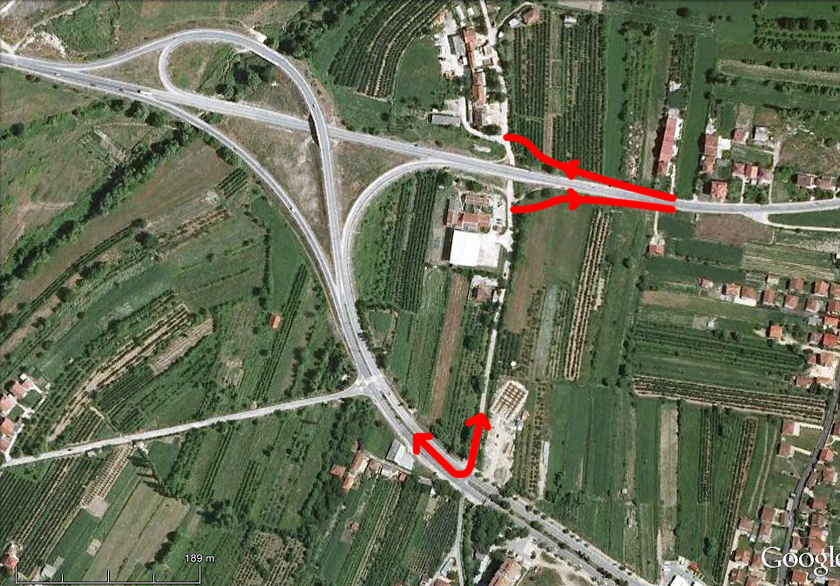

-(1)Автобуската од страна на БП Макпетрол,
-(2)раскрсницата кај Крст Џамија (7-Ноември и Марко Несторовски)
-(3)излезот кон Струга по стариот пат кај нас. Далјан (раскрсницата е слободно можам да речам една од најнепрегледните во Македонија).
За бр.8 би било добар КТ со денивелирање, од причина шо ул. Никола Петров Русински е под Железничка и без никаква раскрсница со неа.НП Русински е со се поголема фрекфенција поради големото ниво на градби кон с. Орман и месноста Чекоштина (куќите видливи над надвозникот на излезот).
Во тој случај би имало компликации врз постоечката клучка со магистралниот пат. Мислам дека сосема доволно е да се направи една полу-дијамантска клучка (може и „паркло“ клучка која би ги обезбедила сите комуникации во таа точка, но сепак останува проблем со постоечката клучка а треба да се искористи и поголема површина, а реално не е неопходно да бидат обезбедени сите движења во таа точка). Еве ја полу-дијамантската клучка што ја предлагам. Ефтино решение кое ќе овозможи комуникација на улицата Никола Русински со булеварот Железничка од источната страна, додека за оние кои одат кон запад (или доаѓаат од запад), комуникацијата ќе остане преку булеварот туристичка и постојната клучка кај магистралниот пат. Со оглед дека оние кои од оваа точка патуваат во западен правец (или доаѓаат од тој правец) би биле многукратно помалку, а грото од нив се патувања на подолги релации, малото кружење нема особено значение:
Се согласувам, подобро решение

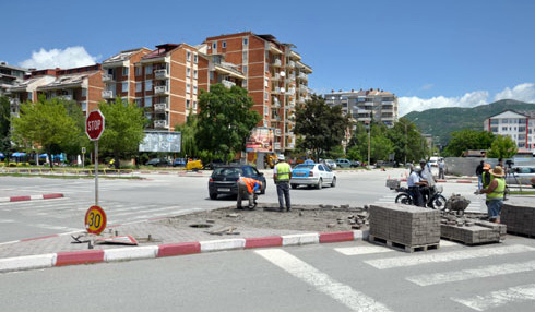

Започнува изградбата на кружниот тек на „Туристичка“
Во среда, 6-ти јуни , во 12 часот , градоначалникот Александар Петрески , свечено ќе го означи почетокот на изградбата на кружниот тек , кој ќе се гради на пресекот на улицата „АСНОМ“ и Булевар „Туристичка“, кај поранешниот ресторан „ Охридија“.
Изградбата на овој кружен тек , кој е еден од вкупно шесте планирани за изградба кружни текови на булеварот „ Туристичка“ , се очекува да заврши до почетокот на претстојната главна туристичка сезона.

Шест кружни текови долж булеварот Туристичка во Охрид, наместо постојните семафори
Општина Охрид денеска ја започна изградбата на првиот од најавуваните шест кружни текови на булеварот Туристичка. Со планиран надворешен дијаметар од 45 метри, внатрешен од 28 метри и две сообраќајни ленти со вкупна ширина од 8 метри, новиот кружен тек ќе биде оформен на постоечката крстосница помеѓу булеварот Туристичка и улицата АСНОМ, пред спортскиот комплекс „Билјанини извори“. Коловозот на булеварот на овој потег ќе се ревитализира и ќе се постави соодветна сигнализација и осветлување. Инвестицијата е во висина од околу 100.000 евра, а се очекува градежните активности да завршат пред почетокот на главната туристичка сезона. Следен за изградба е предвидениот кружен тек на пресекот на главниот охридски булевар со улицата Бистрица, на влезот на градот од правецот на Скопје.
Според плановите на охридските власти, до крајот на 2012 година ќе се изградат шест кружни текови долж целиот булевар Туристичка, со што ќе се заменат сегашните семафори во центарот на градот, но градежните работи за нив ќе следуваат по завршувањето на летната сезона. Ново сообраќајно решение ќе добијат вкрстувањата со улицата Македонски просветители кај Охридска банка, со улицата Јане Сандански кај гимназијата, со улицата Стив Наумов, како и со улицата Абас Емин. Од локалната самоуправа се надеваат дека со градежниот зафат ќе се подобри безбедноста во сообраќајот и ќе се намали сообраќајниот метеж кој особено се јавува во текот на летната сезона.

  Quote Тркало Quote  Post ReplyReply #18 Posted: 04-Jul-2012 at 17:31
Привршуваат градежните работи на кружниот тек на „Туристичка“
Привршуваат градежните работи на кружниот тек на пресекот на булеварот „ Туристичка“ и улицата АСНОМ , во близина на Билјанини извори.
Паралелно , се врши и хортикултурно уредување на средишниот простор од страна на екипите при ЈП Охридски комуналец.
Како што беше најавено градежните работи на кружниот тек се очекуваат да завршат пред екот на туристичката сезона.

Изненадија со времето на изградба (помалку од месец дена), значи се можело и навреме.Пред некој ден чекав 2-3 мин. да влезам во кружниот поради големиот број возила .Среќа доста широки се непознавањата на сообраќајните правила, па некој ме почека да влезам прв...
На семафори максималното време беше 80 секунди.
