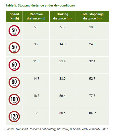

Епа ај баш да пресметаме!
Сообраќајницата ќе има по една лента во правец и максимална дозволена брзина од 50km/h. Да земеме дека просечна должина на обичен автомобил е околу 4,5 метри. Тоа значи дека за да поминат 8.000 возила (по 4.000 возила во еден правец) во еден час, потребно е истовремено да се исполнети сите овие четири услови:
1. Сите возилата да се движат со константна брзина која ќе изнесува точно 50 km/h. Цело време!
2. Колона со воедначен прилив, при што во еден правец во тунелот би влегувало ново возило на секои 0,9 секунди. Цело време!
3. Колона со растојание помеѓу возилата од 8 метри!
4. Целиот тој проток да функционира како швајцарски часовник!
Првиот вториот и четвртиот услов се едноставно невозможни! Комплетно!
А третиот услов ни од далеку не соодветствува на безбедносните стандарди, кои велат дека за запирање на просечен автомобил, при брзина од 50 km/h се потребни над 20 метри.
http://www.rulesoftheroad.ie/rules-for-driving/speed-limits/speed-limits_stopping-distances-cars.html
Во реалност, кога ќе се земат во предвид сите околности и кога ќе се земат во предвид дневните варијации на сообраќајот, тунелот веројатно ќе може да достигне 24-часовен капацитет од околу 20.000 возила. А и тоа под услов јавниот превоз да не го користи тунелот, што е приказна сама за себе.
Но „добрите“ работи не завршуваат тука... Оној крајно несмасно предвиден кружен тек кај мостот Гоце Делчев дополнително и драстичнно ќе го осакати капацитетот на тунелот, а уште пострашно е што ќе го осакати капацитетот и на другите сообраќајници кои се влеваат во тој кружен тек, но и тоа е друга приказна, која за жал ќе се наметне како горлива тема во иднина.
Со оглед на сето ова, баш би сакал господинот градоначалник да образложи како ќе ја поткрепи бројката од 8.000 возила на час.
