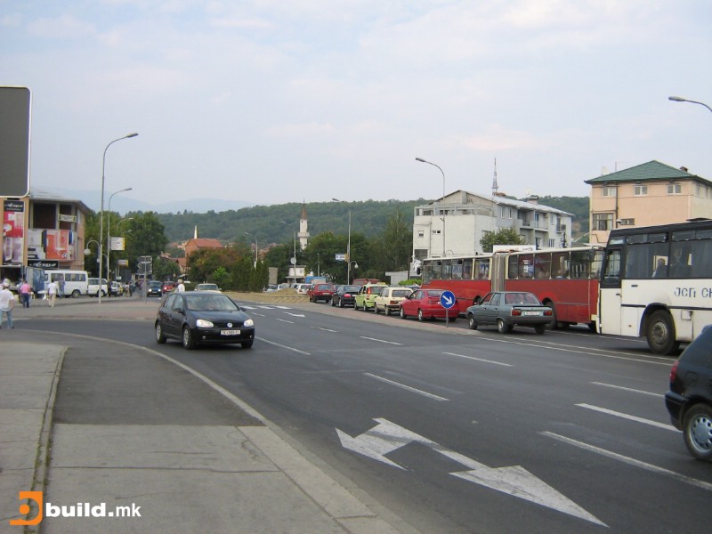

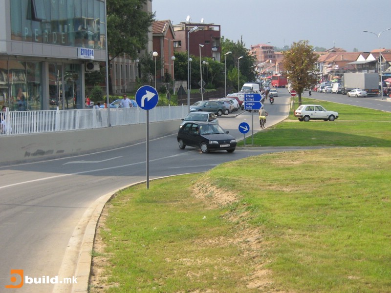

Немавме апдејт после пуштањето на клучкава, а нема смисла да не документираме барем некои работи што бодат очи.
Инаку, ги повикувам градските власти и планерите на клучкава, да посочат барем еден пример од цела планета, на клучка со толку субстандардни карактеристики. Или тоа, или барем нека аплицираат за гинисова книга на рекорди, барем публицитет да добиеме со „клучкава“.
За почеток еве три клипови:
Еве како изгледа вртење на теглач со полуприколка на една од петелките. Овде проблемот е најизразен, но не е лимитиран само на оваа локација, а со проблемот се соочува било какво подолго возило.
Еве вака Скопје поврзува урбан автопат со еден од своите главни булевари.
Nuts    Nuts   Nuts   Nuts   Nuts   Nuts    Nuts   Nuts   Nuts   Nuts
Еве како изгледа да се помине по една од петелките на клучкава.
- 20km/h
- молете се да не наиде поголемо возило од спротивен правец
- проточност „на ниво“
- вртоглавица загарантирана
Еве ја проточноста на една од петелките и од друг агол и тоа со две олеснителни околности:
- надвозникот беше празен
- автобусите не се „соочија“ со возила од другата страна на проблематичните точки
4.
Една светла точка е дека сега функционираат 6 ленти со запазен минимум од 3m по лента. За жал тука завршуваат добрите страни.
5.
Петелката кај проблематичната зграда која е новоградба! Дали тука не е преочигледен криминалот при урбано планирање и издавање на дозволи?
6.
Еве како изгледа и од горе Nuts
Овде поголемо возило практично по цел пат е приморано да навлегува повеќе или помалку во спротивната лента. А кога ќе се сретнат две поголеми возила обавезно е натегање и излегување вон коловоз. Бев сведок и на таква ситуација но за жал не успеав да ја снимам.
7.
Всушност три од четирите петелки се катастрофа според своите сообраќајни карактеристики.
8.
Инаку на клучкава секој прави што сака и се вклучува и исклучува по свое видување. Ова не е ништо, има и такви кои на надвозникот сечат две полни ленти и поминуваат обратно по еднонасочен сегмент за да скратат пат.
Полиција врие (полициската станица Битпазар излегува на самава „клучка“ и се гледа на сликава), ама не видов некој полицаец премногу да се вознемири дури и од акробациите што им се случуваа пред нос  Bash
До кога вака?!?
9.
Попладневно закрчување на Цветан Димов кон север.
10.
Колоната се протега до Битпазар
11.
Од правец на клучка континентал.
Претрчувачи има колку што има и возила.
