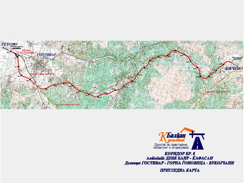

Во врска со продолжувањето на автопатот од Гостивар кон Кичево... Постојниот пат преку Стража, со своите карактеристики е комплетно безнадежен за било какви надградби и проширувања. Наместо негова надградба, планирана е изградба на автопат по целосно нова траса. Делот од стариот пат што води до спојката со патот за Маврово и Дебар ќе остане битен, исто така и делот што е во близина на Кичево ќе ја задржи локалната важност, а сегментот што е помеѓу нив (со превојот Стража) ќе биде целосно маргинализиран.
Трасата на планираниот автопат Гостивар - Кичево низ најтешкиот планински терен воглавно поминува источно од постоечката траса на магистралниот пат, а западно од пругата Гостивар - Кичево. Ако не грешам, трасата во груби црти е слична со онаа на старата железничка теснолинејка (се разбира не е до толку змијулеста).
- Околу Гостивар би се градела сосема нова обиколница со две клучки
- Автопатот влегува во планинскиот масиф некаде кај Горна Бањица (41°46'49.28"N  20°53'17.92"E)
- Потоа поминува некаде кај Горна Ѓоновица (41°42'33.94"N  20°54'31.02"E)
- Излегува од планинскиот терен некаде кај Букојчани (41°37'25.48"N  20°57'31.60"E), на околу 10 километри северно од Кичево. Понатака кон југ теренот е далеку полесен.
Сегментот Гостивар-Букојчани кој поминува низ тежок планински терен е долг 30km, со планирани мостови со вкупна должина од 3900m и тунел долг 400m. Јас сум изненаден што нема подолг/повеќе тунели. Инвестицијата се проценува на 130 милиони евра (имам сретнато и 103 милиони евра, не знам дали е друга проценка или едноставно печатна грешка).

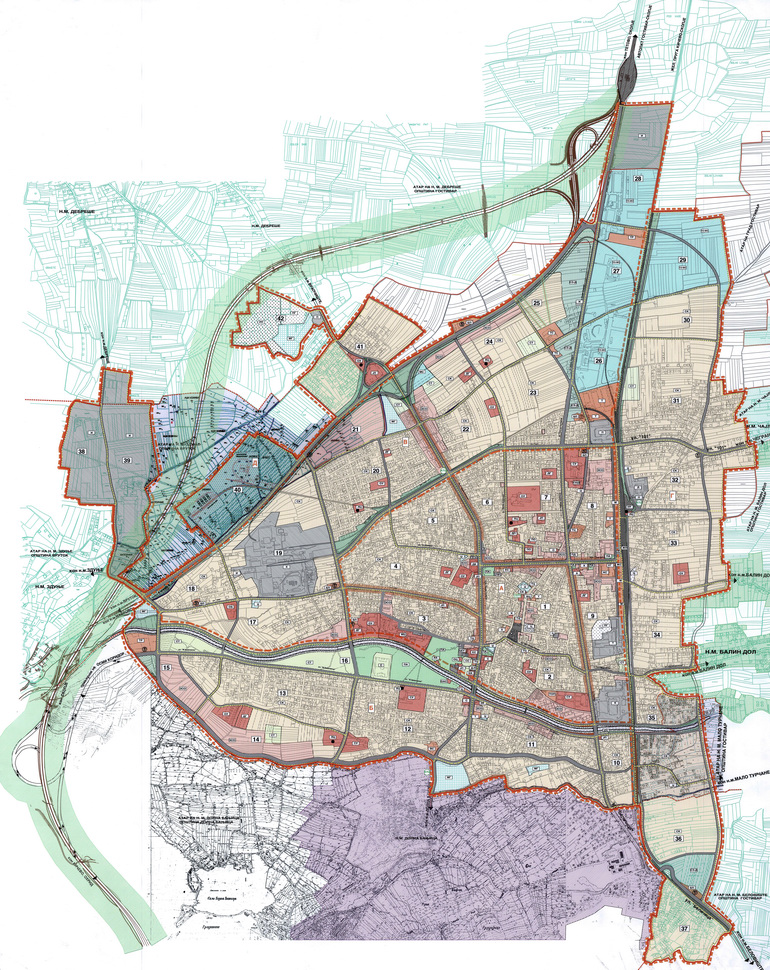

ГУП Гостивар
Овде се гледа зацртаната автопатска обиколница која поминува близу Дебреше:
На оваа мапа се гледа новопланираната траса обележана со црвено и постоечката траса на магистралниот пат обележана со жолто:
