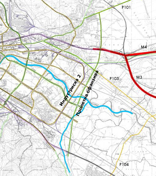

Моментално се спрема нов просторен план на скоскиот регион, а исто така и нов генерален урбанистички план на градот. Се прашувам дали некој таму се замара со фактот дека моменталните планови имаат премногу очигледни слаби точки во поглед на сообраќајната поврзаност на еден огромен реон и замашен број на жители:
Источниот влез во градот (булевар Александар Македонски) не може задоволително да опслужува добар дел од градот и периферијата. Плус тоа евидентно фали напречна сообраќајница која на логичен начин би го поврзала реонот што го посочив претходно, со обиколницата и автопатиштата кон Велес и Куманово. Во ГУП-от е зацртана некаква врска помеѓу Сингелиќ и индустриската зона долж Првомајска (улица Пролетна офанзива со профил 2х2), но таква сообраќајница не е баш најсреќно решение:
- Не е директно поврзана на обиколницата.
- Нејасно е дали и како би се поврзала со Првомајска, а воедно и со делот на Р-104 западно од Драчево.
- Во голем дел премногу е блиску до паралелната „Индустриска 2“ (а и двете се зацртани со по 4 ленти) што со оглед на нивната ограничена улога и фактот дека се работи за периферен дел од градот, е премногу:
Мислам дека „Пролетна офанзива“ е прилично невешто решение и треба да се избрише. Наместо нејзе, обиколницата треба да се продолжи накај Драчево. За жал нема баш избор на локации каде да се направи спојката. Таа мора да биде доволно оддалечена од клучката Хиподром (за да не се јавуваат проблеми со сообраќајните текови), но не смее да биде многу јужно, затоа што целото решение ќе ја изгуби смислата. Мислам дека единствено разумно решение е оваа локација:

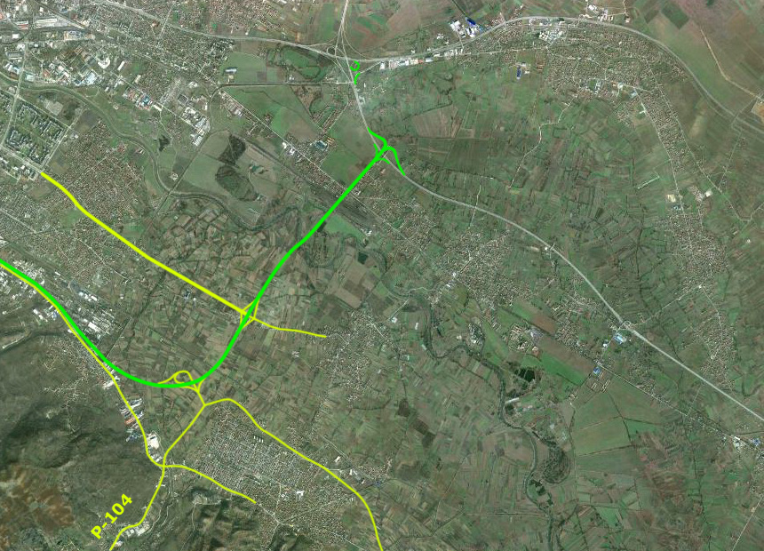

41°58'58.81"N  21°32'21.77"E
Што би се добило со ваквото решение:
- Комплетиран автопатски полупрстен кој ќе ја опфати целата периферија на Скопје.
- Ефикасно поврзување на југоисточните делови (Драчево, Долно Лисиче, Батинци, Студеничани...) со обиколницата и автопатите кон Велес и Куманово.
- Врска на јужен булевар со обиколницата и автопатите кој Велес и Куманово.
- Ефикасно поврзување на засега прилично отсечениот регионален пат Р-104.
- Р-104 би се извлекол надвор од Драчево.
- Нов влез во градот преку зацртаното продолжение на бул. Јане Сандански (иако ова е приказна сама за себе)
Што е потребно:
- Цирка 5 километри автопат
- 3 клучки
- Мост на Вардар
- Вијадукт или тунел преку/под ранжирната станица во Трубарево од цирка 450 метри, кој веројатно би бил најголем финансиски и технички предизвик во ваквиот проект, но сепак ништо претерано скапо или тешко изводливо. BTW, би било доживување преминувањето преку евентуален мост )
Дел од трошоците би се покриле со бришењето на „Пролетна офанзива“ јужно од Благоја Стефковски, а не се работи за занемарлива сума со оглед дека таа траса исто така има мост на Вардар, клучка, надвозници и нешто поголема должина.
  Quote lslcrew Quote  Post ReplyReply #382 Posted: 17-Dec-2011 at 05:54
Кловер добра ти е намерава да се актуелизира оваа работа. Областа се вика Скопска Блатија*. Клучката би ја поместил веднаш после ранжирната Трубарево, меѓу Трубарево и Јурумлери. Има тамо еден "прозор" каде може да се смести со помалку експропријација на куќи (41°58'7.77"N 21°32'58.61"E), од две причини. Едната ти ја наведе како скап дел од изведбата, а друга е поради тоа што за клучки сигнализацијата почнува дури еден километар пред клучките и може да настане мешање, а и две клучки на помалку од километар не оди. Оваа локација што ја предложувам е на 2км од клучката Хиподром и на 3км од клучката Идризово така што проблеми околу близината и сигнализацијата воопшто нема да има.
За регионалниот 104 имам еден предлог, наместо да има една раскрница со 4 краци   (дополна на сегашнит 3) пред влезот во Драчево каде што се дели за Брод, да има две раскрници со по 3 краци од две страни на мостот, па така ќе скрати од финансиите за изградба на уште еден мост.
Овие улици околу Скопје кои не се ни оддалеку стигнати до некоја идеја воопшто за реализација, мислам дека се така шрабани по плановите колку да има нешто, не мислам дека било каква анализа имало дека треба да има тамо улици.
Немаше ли шанса некако наместо две клучки да спикаш една меѓу Драчево и Горно Лисиче? И повторно незнам зашто инсистираш на потполна достапност на клучката Хиподром, апсолутно непотребна работа коа во сите поголеми градови никаде не се изведува вакво нешто, нема потреба, а само може да привлече градски сообраќај за кој има внатрешни улици. За тоа тука се клучките Арачиново и Ченто и врската помеѓу.
*Референца од АлекГиж од Административно раководење на Скопје

  Quote Cloverstack Quote  Post ReplyReply #383 Posted: 19-Dec-2011 at 13:34
Прво да нагласам нешто што испуштив во претходниот пост. Воопшто не мислам дека овој проект е некаков приоритет. Сега е важно нешто вакво да се зацрта (со оглед дека во моментов се изготвуваат тие долгорочни плански документи), за да се заштити просторот потребен за изведба на решението кое ќе се избере, како и да се прилагодат другите планови. После 10-15 години кога ќе се јави вистинска потреба и кога ќе дојде на дневен ред прашањето за изградба, да бидеме подготвени, а не единствено да ни останат можности за импровизациски упади и скапи крпеници кои нема да функционираат како што треба.
Ја разгледав и таа варијанта, но оваа што ја нацртав ми изгледа прилично поразумна. Не случајно дискусијава ја покренав во оваа нишка за обиколницата. Варијантата што ја предлагаш е со вкупна должина поголема за околу 2 километри (сметано од клучката Хиподром), што во споредба со вкупната должина на решението е значително продолжување на патот. Идејата е дооформување на автопатскиот полупрстен околу Скопје, а не било какво поврзување реонот. Доколку се направи појужно како што викаш, не само што е под голем знак прашање дали и колку ќе се употребува за таа намена која ја нагласив, туку извесно ќе се појави и многу несакан ефект - за оние кои доаѓаат од правец на Велес и транзитираат кон запад, Јужен Булевар ќе добие значајна атрактивност за транзит преку Скопје во однос на северната обиколница, а мислам дека никој нема дилеми дека тоа е крајно непожелно (доколку воведеме ред во државава, за камиони може и да се регулира, но што со другиот транзит?). Значи повторно велам, оваа отсечка треба најпрактично да го дооформи полупрстенот и тогаш ќе има најобемна, најадекватна и најизбалансирана употреба за сите потреби.
Цената со премостување/тунел кај ранжирната во Трубарево би била повисока, но воопшто не во таа мерка за да има потреба да се извитопери цела траса во потрага по поевтино решение. Ако се прави, нека се прави да биде најоптимално од сообраќаен аспект, а со такво решение првично платената поголема цена бргу ќе се исплати на други начини. Впрочем и твојот предлог може да налета на потреба за поголеми трошоци за специфични зафати, бидејќи со оглед на предвидливата траса, веројатно ќе треба едно прилично долго заедничко премостување на Вардар и пругата Драчево - Ранжирна станица Трубарево.
А тоа дека клучките требало да се одалечени по повеќе од еден километар ради сигнализацијата, едноставно не држи вода. Низ светот има безброј примери каде тоа не е така, а богами и кај нас има по некој. Битно е да има доволно простор помеѓу клучките (или како алтернатива се изведуваат скапи градителски решенија) за да се избегнат проблеми во сообраќајните текови, а сигнализацијата секако се решава. Помеѓу клучката Хиподром и онаа клучка која ја вцртав кај Трубарево има цирка еден километар, што е сосема доволно за нормално функционирање на сообраќајните текови.
Цената потребна за изградба на уште еден обичен мост со две ленти преку Маркова Река е занемарлива во однос на цената на целиот проект и целиот контекст. Воедно, со решението што го предлагаш постојниов мост ќе преземе уште една улога и ќе стане тесно грло, а наместо една крстосница ќе има две, па макар што ќе бидат трокраки, тоа е полошо за сообраќајот (плус тоа тие две крстосници ќе бидат на кратко растојание една од друга, така да можат да произлезат и дополнителни проблеми).
По скициве може да се спикаат како сакаме, ама не случајно ги вцртав двете. И двете имаат многу јасни функции. Простор има повеќе од доволно, исто така и потенцијален сообраќај. Воопшто не е луксузирање да има две клучки на ваков автопатски сегмент со такво опкружување, туку баш контрапродуктивно би било да се прави обид да се спакуваат во една клучка некаде на средина, бидејќи таа клучка нема вистински да им врши работа ни на едните ни на другите и ќе биде неатрактивна за добар дел од возачите. Нема да се заштеди којзнае колку ниту во стартната инвестиција, бидејќи овие клучки се наједноставни и најефтини (само едно просто премостување, при што премостувањето го прави второстепениот пат).
Како што кажав погоре, ако се прави, нека се прави да биде најоптимално од сообраќаен аспект. Ако главниот критериум е дека треба да се заштеди по секоја цена, тогаш најдобро воопшто да не се реализира целата замисла, само што со таков пристап всушност нема ништо да заштедиме, баш напротив. А за штедење токму последниве години имаме изобилство примери каде навистина требало барем малку да се примени тој концепт, а не се применил, само за жал не се работело за вакви продуктивни проекти. Епа не бива идеи за штедење по секоја цена да добиваме само кога станува збор за инфраструктура!
Како се изрази (потполна „достапност“) не сум сигурен дека те разбирам... клучката Хиподром си е потполно достапна, проблемот е во тоа што не овозможува движење во сите правци. Не знам ни зошто го потегна ова прашање кога нема врска со продолжувањето на обиколницата кон Драчево.
Во секој случај навистина не те разбирам зошто ми замераш што инсистирам да се дооформи таа клучка. Како може тоа да биде „апсолутно непотребна работа“, кога за да човек се вклучи на обиколницата доаѓајќи од булеварот (урбаниот автопат) Александар Македонски, чија улога во сообраќајната мрежа на Скопје не треба да ти ја објаснувам, сега треба да поминува низ маалска атмосфера по сообраќајници од низок ранг и селски улици? Па дури и да се подобри состојбата на тоа поле (а нема простор за некаков суштински помак), која е логиката сообраќајот помеѓу два поврзани автопати да се избрка да мора да помине измеѓу по разноразни градски улици и обични патишта??? И сето тоа затоа што фали една обична рампа/петелка на клучката Хиподром, којашто клучка е од толку висок ранг и толкава важност, што е навистина ступидно за некоја ситна заштеда се изостави тој дел.
Апсолутно не ти држи тезата дека „во сите поголеми градови никаде не се изведува вакво нешто“. Зошто да не се изведува, кој е нормалниот приод според тебе? Недооформени клучки без никаква потреба да бидат такви??? Всушност каква врска има тоа со големината на градот? Во претходна дискусија на иста тема веќе спомнав дека во зависност од конкретната локација и сообраќајните потреби, понекогаш има ситуации каде не е потребно или не е исплатливо да се поврзат сите правци. Има ситуации каде има разумни алтернативи. Има ситуации каде ради постојни објекти или конфигурација на терен е невозможно да се поврзат сите правци. Но ниту едно од овие не е случај со клучката Хиподром, каде многу лесно може да се среди работата, а уште полесно можеше да се среди во времето кога се работеше на нејзе, при изградбата на обиколницата.

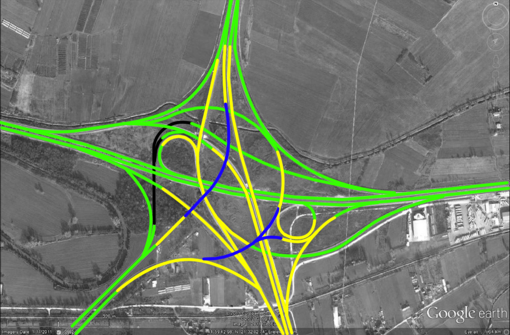

Ајде да си го искоментирам малку решенцето погоре..
Како што веќе објаснив, приврзаник сум на оваа варијанта бидејќи се добива пологична траса на остатокот од обиколницата, кој би се движел на границата помеѓу суб-урбаните и руралните населби (со исклучок на Драчево) што води до помали загуби на првокласно земјоделско земјиште и се добива континуирана обиколница, лесна за употреба и без преклопување на правци.
За самата клучка, морам да кажам дека испадна помалку сложена отколку што мислев, веројатно заради некои заштеди, што ја прави поспора. Од друга страна, одбегнати се сите небезбедни (а поевтини) решенија при што се задржани скоро сите елементи на клучката (освен онаа рампа која ионака треба да се сруши) и извршена е минимална експропријација на околното земјиште (доколку не почнат да се градат фабрики во јужниот дел, ова не би било проблем) и целосно е зачуван хиподромот.
Самото решение не е идеално, од проста причина што нема теоретски модел за клучка со 5 правци и истите се решаваат од случај до случај, при што понекогаш се испуштаат поврзувања. Во случајов единствено би можеле да се изостават следниве: Велес - Куманово и обратно..
Дали нешто испуштив? Се надевам дека надвозниците-подвозниците се јасни, а вообичаениот наклон е 3-6 %, а радиусите на кривини се претежно околу 200 метри, освен двете спирални подигања (едното е постојно) кои се 60м.
Мислење? Положив уште еднаш возачки?

  Quote alexgizh Quote  Post ReplyReply #394 Posted: 26-Dec-2011 at 22:47
Одлично! Вака од око ми изгледа дека се запазени сите правци!
Би можел ли овој југо-западниов крак да го продолжиш, да видам каква идеја имаш, како да поминува покрај Лисиче и Драчево?

  Quote FoSsiL Quote  Post ReplyReply #396 Posted: 26-Dec-2011 at 23:30
Да и јас се согласувам дека е одлично решение... за разлика од моето

@Clover: Без навреда, но мислам дека на Младен решението е подобро. Воедно, не е потребно рушење на постојните правци, како што посочи ти. Не сум сообраќаен експерт, но мене ова решение ми изгледа прилично изводливо. Освен правецот Драчево - Куманово, за кој сметам дека има премногу змијовидни искривувања, останатото е супер. Меѓу другото, линијата која ја потегнува Младен спрема Лисиче и Драчево е дирентко паралелна на Булевар Февруарски Поход, и на некој начин ја гледам како вистинска (идна) крајна граница на урбаното Скопје. Што мислиш ти?
Edited by alexgizh - 27-Dec-2011 at 00:31

  Quote mladen_s Quote  Post ReplyReply #398 Posted: 27-Dec-2011 at 00:56
Благодарам на пофалбите, само да појаснам дека змијовидниот правец може да се одбегне, само ќе биде потребен уште еден подолг сегмент на високи столбови. Подоцна ќе го додадам и тоа решение (откако еднаш ги сфатив можностите и ограничувањата варијантите се множеа) како и обратната варијанта: новите правци да одат во ископ (не знам колку е ова подрачје плавно).
Од друга страна, ако веќе се гради на тој начин, можеби и не би направило така голема разлика. Во секој случај, ова е само план за во иднина, во сегашноста гледаме дека се штеди и на насип...

Младен одличен труд и замисла, како и реализација. Ќе можеш ли да ги означиш различните нива со јасно различни бои за да можеме да видиме со што се соочуваме тука?
Прво мислам дека решението на Clover е далеку поприфатливо иако она на младен е пак попосакувано. Првото е директно а второто е индиректно. Но, никако не се согласувам дека оваа клучка некогаш би ги оправдала огромните трошоци. Треба да сме свесни дека на цртежов гледаме далеку упростена и смалена верзија на возможната таква клучка на теренот. Прво за еден автопат да се издигне на ниво 60 метри под косина 5% треба прилично долг простор за искачување. Тоа би барало откуп на голема површина на земјишта, која во Скопје се разбира е скапа. Второ се соочуваме со клучка (веројатно) на 3-4 нива со ескади долги по моја слодобна проценка околу 2-3 километри што не само што е скапо за изградба туку е скапо за целогодишно, зимско и долгорочно одржување (капитален ремонт на ваквите објекти се прави еднаш на 20 години и чини многу пари и е поврзано со долго затворање на делови од него). Веројатно исто така кривите на цртежов се многу поости од дозволеното на реална автопатска клучка, при што ограничувањето на брзината не смее да падне под 80км/час на автопати. Тука гледам криви со острини за 40 км/час како свртувањето Велес-Драчево на пример. Потоа ваква капитално комплицирана клучка бара по 5-6 ленти во насока пред самата клучка за адекватно распределување на потоците од сообраќај што повторно е поврзано со откуп на земјиште и рушење на постоечките капацитети. Не на последно место би истакнал дека ваква клуча која се гради врз опстоечки објект захтева долгогодишна скапа и многу деликатна изградба, затворање на отсеци и пренасочувања на нашата главна клучка во државата.
Лично не ја гледам потребата за ваков зафат затоа што сообраќајот кај нас не е воопшто густ за да делницата од оваа клучка до онаа предложена од Clover да не може да се справи со двојниот наплив на возила (во насоките Скопје-Велес и Обиколница-Велес). Решението на Clover е далеку поедноставно, поефтино и порационално а во суштина не менува ништо - растојанието е смешни 1-2 километри кои во суштина не менуваат ништо. Одма на памет ми паѓа М0 во Будимпешта кое и покрај неспоредливо поголемиот број на возила имаат направено ваков компромис пред се заради причините што ги набројав погоре.
Единствената забелешка во врска со планот на Clover се однесува на тоа дека јас би одел со две трумпет-клучки, а не со една Т-образна, пред се заради поефтината изградба и изградба на клучките на две нива, наместо на 3. Инаку планот е одличен и веројатно неговата реализација не би захтевала многу средства (неколку десетици милиони евра заедно со откупот на земјиштето, изготвување на проектот и неговата реализација), а неговата изведба можеби е поблиску отколку што си мислиме, несомнено затоа што носи исклучително големи позитивни ефекти за тој дел на градот со не мал број на жители.

Младен...   Master
Tи си ѕвер!
Многу елегантно склопено! И особено ме импресионираше во колку мал простор го смести сето ова. Човек да добие впечаток дека клучката Хиподром била однапред планирана токму за да се изведат сите овие поврзувања и тоа во рамки на многу разумен буџет за проект од ваков карактер.
Се разбира и ова решение има минуси и недостатоци, но некои компромиси мора да се направат, а предлогот е многу солидна основа и со дополнително рафинирање би можел да бидне уште подобар.

Tокму истото ме интересираше и во меѓувреме баш работев на случајот
Всушност се работи за околу 10 метри висина на највисоките премостувања. Клучката на Младен има 4 нивоа. Едно „подземно“ (означено со црно), едно „приземно“ (означено со зелено) и уште два „спрата“ (првоиот означен со жолто, а највисокиот означен со сино). Значи нивото на коловозите би се движело отприлика во распон од -5 до +10 метри.
Има некои моменти кои би било пожелно да се испеглаат подобро, но колку што гледам, концептот е сосема во ред, нема никакви пропусти:
Инаку Младен, би сакал да видам генерално повеќе ленти на одредени позиции, иако веројатно и не си навлегувал премногу во тоа, бидејќи ова се разбира не е некаков детален проект. Во секој случај, еве на пример правецот Велес => булевар Александар Македонски мислам дека ќе остане круцијален, па таму ќе треба да останат две ленти да го носат тој сообраќај. На самото собиралиште, пак, таму моментално има четири ленти, а при ваква клучка тоа би било апсолутен минимум кој треба да се запази, мада пожелно би било да бидат и пет, со разумно голема должина додека се редуцираат на четири па на три:
