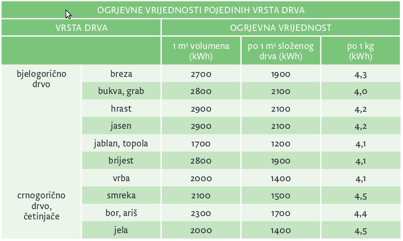

може е релативна работа кое е најкалорично дрво меѓу покалоричните,но цената меѓу нив и те како е битна(зависи од цената на нафтата,затоа своја шума),а ако човек сам си крева шума уште побитно имајќи ја предвид брзината на раст,климата,дивокрадците(си креваш своја шума,ја чекаш десет години и некој да ти ја перне бреј полошо здравје LOL)
како енергенс пред се' се мобилна појава,а во принцип и поефтино е греење на дрва,со оглед дека немора да се загрева цел простор,кога и колку ти треба трошиш,но пред се' треба да се има мерка,и јасно дека изолацијата дупло ја намалува потрушвачката или ја акумулира топлината,уште појасно дека вкопана градба полесно држи топлина,но секогаш ќе има марифети кои дополнително ќе помогнат околу поефтинување или поедноставување на загревањето
дали и како трајножаречите може да се комбинираат со брикети, пелети, биомаса
дали и кое дрво да се купува
