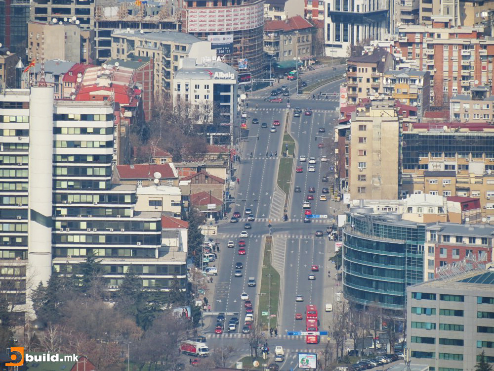

И покрај сите пропусти, Климент Охридски полека почнува да заличува на фин бизнис булевар. Со оглед на темпото со кое се гради долж неговата траса, мислам дека нема да е долго додека се пополнат сите можни парцели и се заменат некои стари објекти.
Веројатно единствено ќе останат да бодат очи „универзитетот“ на Бојо и објектот на Импексел карши Аркадија   Puke
BTW се надевам дека ќе им текне да засадат и дрвја во жардињерите.
