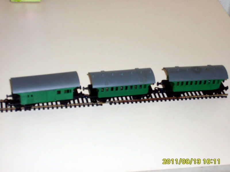

оваа локомотива јас ја купив(како што паметан дека е истата) во комплет од Механо,но ја дадов на поклон(сега е скршена веќе),доста е брза но не е стабилна,се тетерави кога оди,а моторот е вертикално поставен.Ова се вагоните кај кои тркалата се права катастрофа

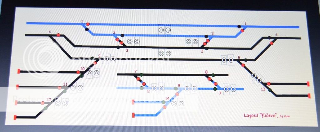

Denes ja zavrsiv semata za komandnata tabla.
- broevite gi oznacuvaat skretnicite - istite broevi znacat deka tie skretnici se "vrzani"
i ce se komanduvaat so ist prekidac;
- signalnite lampicki se obelezeni so crveni i zeleni (se gledaat i kako crni) krugovi;
- prekidacite se prikazani kako dupli krugovi smesteni vo pravoagolnici.

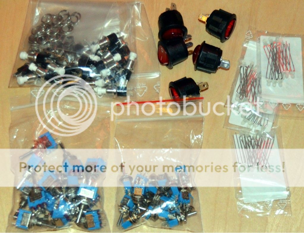

Evo go i potrebniot materijal za izrabotka na komandnata tabla:
- momentalni tasteri "off-on" - za momentalno dejtvo vrz motorite na skretnicite;
- prekidaci "on-on" - so koi ce se nasocuva strujata kon motorot za istiot da ja svrti
skretnicata vo sakanata nasoka.
- glavni "on-off" prekidaci za vklucuvanje/isklucuvanje na komandnata tabla
kako i za dodatni funkcii (za osvetluvanje na maketata na pr.);
- dvobojni LED diodi (zeleno/crveno) za indikacija na polozbata na skretnicite.

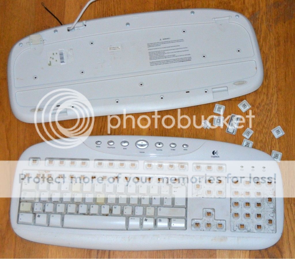

Seto toa ce probam da go smestam vo edna stara koompjuterska tastatura.
Dokolku ne uspeam poradi toa sto e tastaturata tanka a nekoi tasteri se podolgi,
ce mora da baram/napravam kutija od drug materijal.

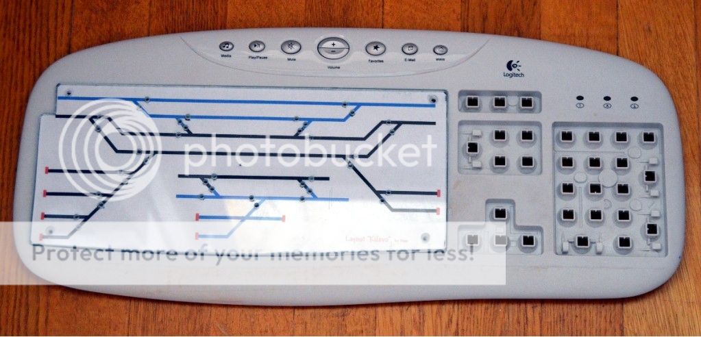

mon, дали не ти е позгодно да на плексиглас ги поставиш командите а од задна страна ја исцрташ на некој потврд материјал (хамер, картон,...) оваја прекрасна шема а со самите тастери и прекидачи е стегнаш

Taka i napraviv Vladimir, odstampanata shema ja staviv pozadi pleksiglas
i taga spoeni gi pricvrstiv na tastaturata.
Se razbira, prvo gi otstraniv site dugminja od tastaturata.
Za sega, probuseni se samo otvorite za diodite, sleduvaat otvorite za prekidacite.

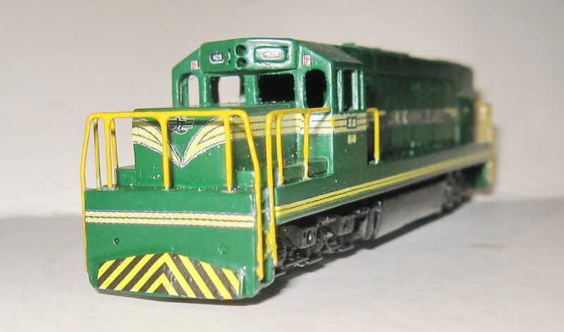

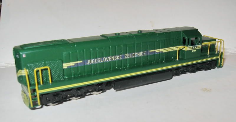

Локомотива 661.409 N 1:160 во оригинални бои како што е дојдена од USA во 1972.
Изработка на Шуца од Белград.
Edited by polval - 15-Sep-2011 at 16:35

Se nadevam deka naskoro na ovoj model na JZ 661-409 vo N od polval
ce mu se pridruzi i model vo H0.
Yes Thumbs%20Up

Само мало појаснување, моделот не е мој, јас сум (сеуште) во H0

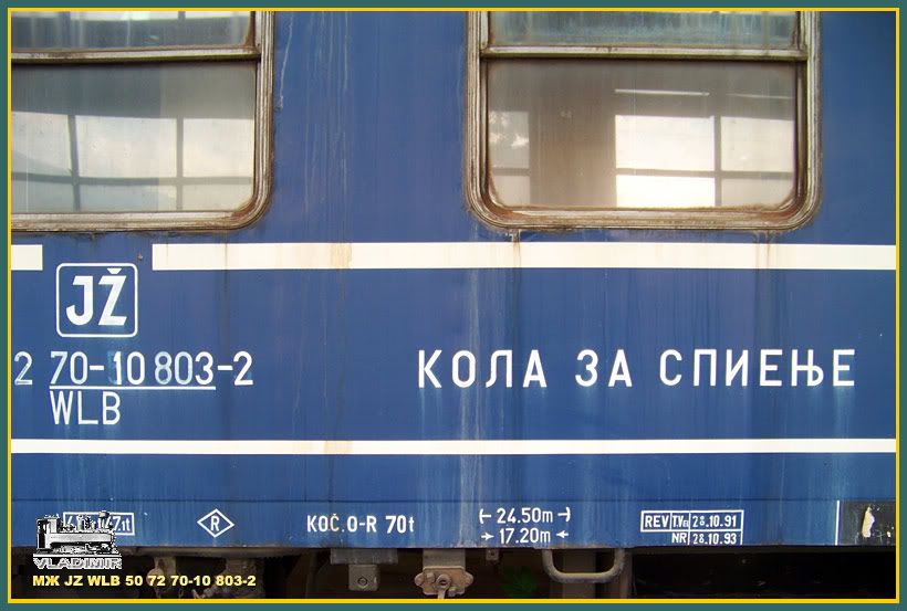

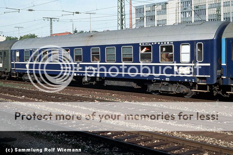

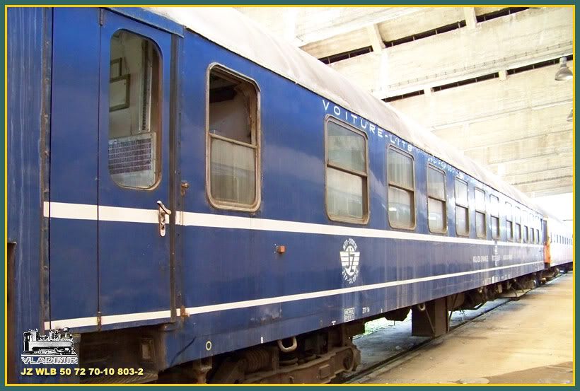

Inaku, firmata ACME denovive go pusti vo prodazba H0 modelot na zagrebskata JZ-kola za spienje od tipot WL. Fotografii na modelot moze da vidite na sledniov link:
Slicni (ako ne i isti) vagoni poseduvase i ZTO Skopje vo JZ-erata
koi i den denes mozat da se vidat kaj nas.
Mozebi Tino moze da ni kaze nesto povece za eventualnite slicnosti na nasiot so zagrebskiot vagon?

Одавно се пратени сите детали од овој вагон на ACME, (50-тина фотографии)но дали ќе го направат и него зависи од продажбата на првиот.

Polval/Vladimir, dali ovie modeli na vagonov za spienje (JZ, HZ, SZ) koi ACME dosega gi izvadi
se isti/slicni so nasite (JZ ZTP Skopje)?
Pokonkretno, dali so izrabotka na  ZTP Skopje-dekali bi se dobil nas vagon bez nekoi golemi fizicki promeni na samiot vagon (sandakot, podvozjeto i sl.)?

Имаат различни обртни постоља, инаку другото физички е исто.
Патем загребските WL доаѓаа и до Скопје и уште понатаму.
Edited by polval - 01-Oct-2011 at 16:16
  Quote Vladimir P Quote  Post ReplyReply #259 Posted: 01-Oct-2011 at 21:06
Потполно исти, само нови ознаки и имаш модел
