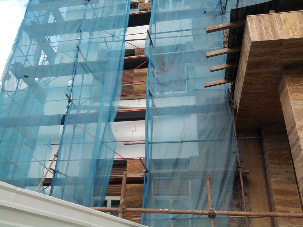

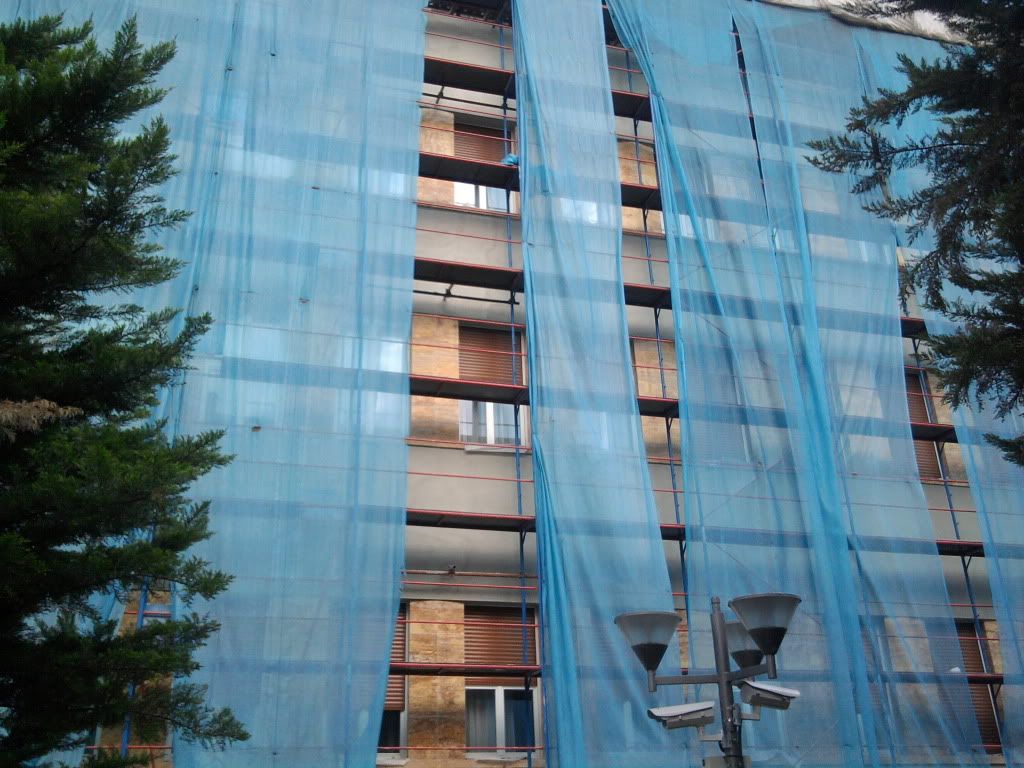

  Quote Observer Quote  Post ReplyReply #261 Posted: 19-May-2011 at 18:32
Сликано денес

  Quote Рок-Барок Quote  Post ReplyReply #262 Posted: 22-May-2011 at 16:00
Многу споро идат работите..од кога се на таа страна,не мрднаа
  Quote zabegan Quote  Post ReplyReply #263 Posted: 24-May-2011 at 14:30
убава перспектива има сликава, со тротоарот и целото собраниско опкружување Crazy

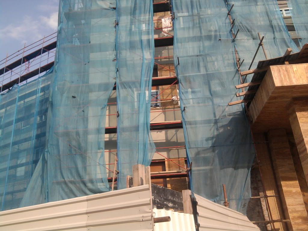

  Quote Observer Quote  Post ReplyReply #264 Posted: 25-May-2011 at 11:16
Плаче за реновирање цело Ск :-)

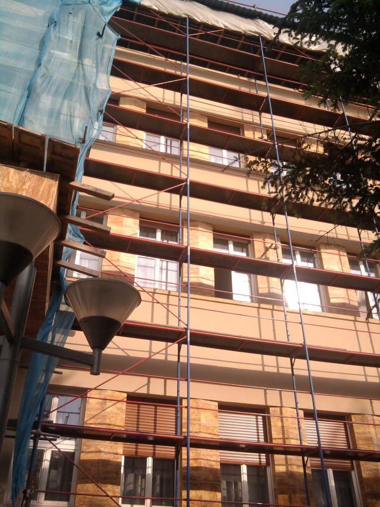

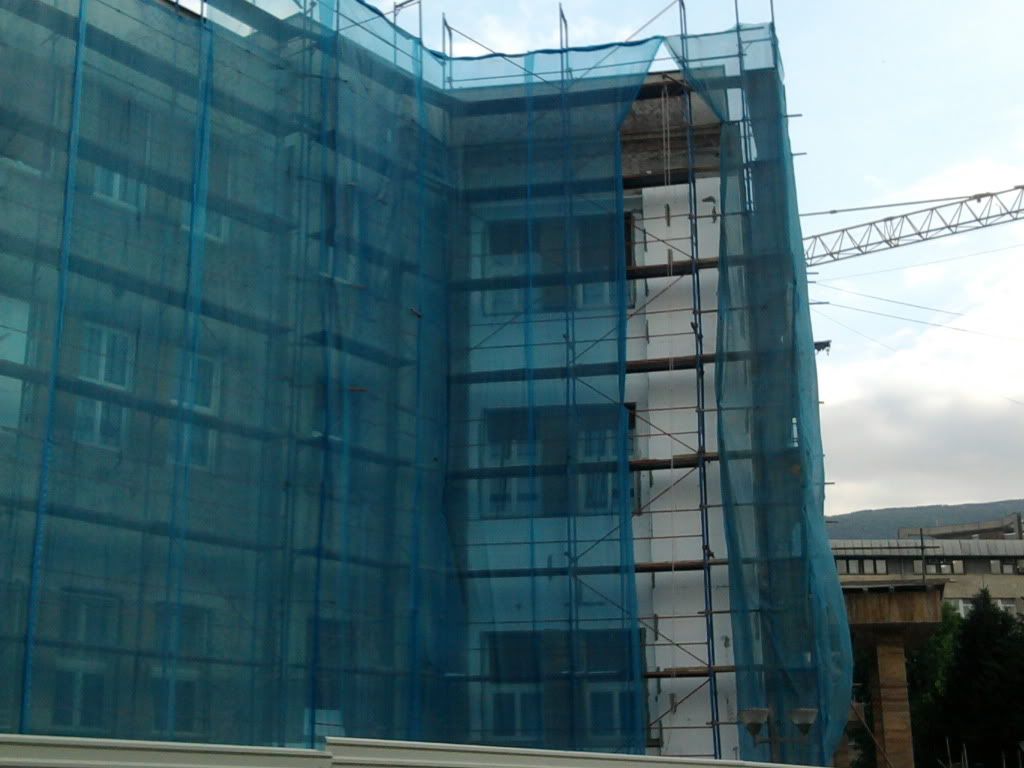

  Quote Macedonian Quote  Post ReplyReply #267 Posted: 13-Jun-2011 at 18:08
Слики од пред една недела
  Quote гитардемон Quote  Post ReplyReply #268 Posted: 13-Jun-2011 at 18:17
Дефинитивно ќе изгледа многу посвежо!
