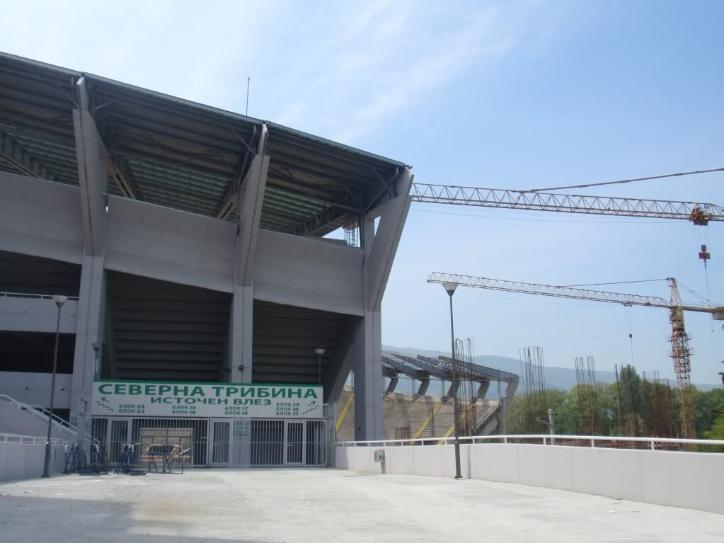

Поидеална слика не можевме да добиеме. Видете го Стемфорд Бриџ. За влезови нема да зборам, бидејќи можда внатре е разделен на 20-тина влезови. Зборам за паркингот. Гледате дека е збиен меѓу згради, а најголем дел од луѓето доаѓаат пешки. Тоа секаде е познато како ритуал при идење на стадион. Само кај нас не. Сите со кола до стадион, па после се пцујат џандарите што не дозволуваат коли да се паркираат таму. Ако сакаш утакмица, пивото у рака и од плоштад пешадијата. Затоа обожавам енглески фудбал. Нз, можда има и подземен паркинг, ама тој е веројатно за вип гостите и автобусите на фудбалерите. Во секој случај доказ е дека може во збиен простор да функционира стадион со 40 000+ гледачи без потреба од паркинзи и големи мостови. Али веројатно кај нив нема тесни грла, но тоа не можам според сликава да го тврдам.

Тие со вратички се за лица со посебни потреби, не се работи за излез/влез.
Не бев доволно прецизен, вратичките не беа со две крила туку со едно, а ширината иста како и на останатите - овие со шипки. Ниту пак има логика на еден мост да стават три вакви пропустни точки за лица со посебни потреби. Дефинитивно се наменети за излез.

Вакви рампи обично се регулираат со клуч. Постојат четири позиции на клучот. Рампата може да биде подесена да ротира само за влез, само за излез, во двата правци, или пак да се заклучи и блокира.
Јасно ми е и ова... али сепак таквото растеретување на стадионот би било поспоро одколку ширум отворени врати.
Како и да е, кажав, сепак сум задоволен од поставеното.

     Ова со рампиве е одлично, европски, ќе се намали гужвата на влезовите, а за натпревари од ваков карактер каде што се очекува полн стадион, полицијата си има план за секој натпревар посебно кој што се анализира и каде што постојат неколку вида на формации ( кордон, Ве-форм, Дијамант и др. ) така да во зависност од навалата на гужвата така и се поставуваат. Што значи дека и во екот на најголемата навала, пристапот до рампите ќе биде во интервали и ќе функционира одлично.

Main Features for a Tri Arm Turnstile
• Medium Flow Rates – 30 people per minute
• Highly Cost Effective
• Choice of Fixed Arm or Drop Arm
• Motorised or Mechanical
• Choice of Paint or Stainless Steel Finishes
• Indoor or Outdoor Use
• Integration with Fire Alarm for Emergency EXSET
AMAN SO STORIVTE PISEJNE ZA EDNO ISTO EVO SPECIFIKACII ZA UREDITE A SIGURNO KE IMA POSEBEN VLEZ ZA INVALIDI SETO OVA NEKOJ GO IMA MISLENO I PRESMETANO
TOA znaci 10 vakvi uredi na sekoj vlez 300 luge vo minuta X 4 vleza = 1200
32600 / 1200= 27 Min  pa i neka bide eden sat
STO ZNACI ZA EDEN SAT KE POLNI I TOA COMOTNO A ZA PRAZNEJNE 45MIN COMOTNO STO E POVEKE OD ZADOVOLITELNO A STO SITE SAKAAT DA VLEZAT 15 MIN PRED DA POCNI UTAKMICA SEGA DA GRADAT NOVI MOSTOVI .
4 MOSTA SE DOVOLNI A POTOA SEKOJ KE SI SE UPATI KON BLOKOT NA KO IMA KARTA KE SI GO NAJDE SEDISTETO KE IMA REDARI PRED SEKOJ BLOK ZA ASISTECIJA RESEN PROBLEM

Originally posted by Goran
AMAN SO STORIVTE PISEJNE ZA EDNO ISTO EVO SPECIFIKACII ZA UREDITE A SIGURNO KE IMA POSEBEN VLEZ ZA INVALIDI SETO OVA NEKOJ GO IMA MISLENO I PRESMETANO<p style="margin: 0cm 0cm 0pt; font-family: Verdana,Arial,Helvetica,sans-serif; font-size: 10px;">
АААААМААААААН!!!!!!!!!!
Колку пати треба да напишеме дека НЕ СЕ ПРОБЛЕМ ОВИЕ ТИКЕТ БАРИЕРИТЕ, бидејќи очигледно ги има доволно, туку БЕЗБЕДНОСНИТЕ КАПИИ МАЛЦЕ ПОГОРЕ НА МОСТОВИТЕ КОИ ИМААТ САМО 12 ПОРТИ ЗА ЦЕЛ СТАДИОН??????
Џабе правиш математики за проточност, кога проточноста СЕКОГАШ се смета по НАЈТЕСНОТО ГРЛО, а тоа не се овие тикет машини.

Повели:
3 (врати) х 4 (моста) = 12
Пред реновирањето на стадионот беа 10 врати, за 16-18000 луѓе. Коефициент луѓе/врата 1800.
По реновирањето се 12 врати, за 34000 луѓе. Луѓе по врата - 2800.

Originally posted by krale
Originally posted by vladegf
aj te molam uste ednas kazi deka ima cel stadion 12 porti i deka protocnosta e namalena i nacrtaj. AMANNNNNWallbashWallbashWallbashWallbashWallbashWallbashWallbash
Повели:
За ова е човекот потполно во право, тука настанува гужвата на овие влезови каде многу народ се бутка поради премалку влеза за трибините.
А многу пати сум бил сведок на излагање па никој не му текнува да ја отвори целосно капијата туку народ се бутка кроз тие тесни вратички а понекогаш има смао една отворена врата.
Но дали сега со тие барк електронски кодови ќе биде растеретена гужвата и ќе нема потреба од овие три врати за влез не знам прво дали може така да функинира инаку пак ќе има гужва кога ќе биде полн стадионот.

Логично би било решеткиве комплетно да се отвараат за време на натпревари.
Не сум стадионски тип, но често идам на големи концерти и фестивали каде технологијата е иста/слична. Има ред вакви читачи (изборот е одличен според мене) каде се завршува процедурата со картите а кога ќе се поминат тие, веќе нема тесни грла.

Abe da ama za vreme pred  igranje na urakmica ne e problem pravenje na tesno grlo, tuku vo slucaj na itno praznenje na stadionot zborime, za idenje na utakmica vratite na stadionite se otvaraat nekolku casa predtoa taka da toa ne bi bilo problem, tuku kako sto spomnav za nedajboze brno praznenje- evakuacija, a sto se odnesuva za citacite n kodovi tie sipkite se olabavuvaat taka da za izlez slkobodno bi se pominuvalo
Edited by vladegf - 16-May-2011 at 13:25

a mislam deka i ne e do tolku problem da se trgne taa cela resetka i da se napravat poveke vrati 6 na primer

Логично би било решеткиве комплетно да се отвараат за време на натпревари. Не сум стадионски тип, но често идам на големи концерти и фестивали каде технологијата е иста/слична. Има ред вакви читачи (изборот е одличен според мене) каде се завршува процедурата со картите а кога ќе се поминат тие, веќе нема тесни грла.
Кога е завршен натпреварот, решетките се отвораат комплет (има таков механизам).
Но кога се влегува, не може да се препушти се само на тикет бариерите. Овие тесни грла се намерно направени за да поминат сите низ безбедносна процедура. Што значи, детална проверка што се внесува на стадионот. Единствен начин не е да се стават уште 3 врати, бидејќи мал е просторот за да се изврши детална проверка, туку треба да се отворат можеби посебни влезови за исток и запад, со што би се зголемила пропусноста.

Само за споредба, ова е обичен влез во стадион во Англиjа. По-тесно е од врата на WC во воз Big%20smile
Не е проблем колку е тесно... леле... не е тоа ТЕСНО грло. Работата е КОЛКУ ги има вакви влезови, а овде гледам бројки...90 нешто.
