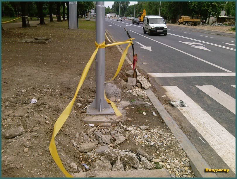

Дали ви се чини дека на една слика има два превида
Столбови за осветлување на само 40-50 см од улица и истиот на пешачки
  Quote Cloverstack Quote  Post ReplyReply #317 Posted: 29-Jun-2010 at 22:11
Можно е ваква глупост да зацртале со проектот, или ова нешто на терен се менувало и импровизирало???

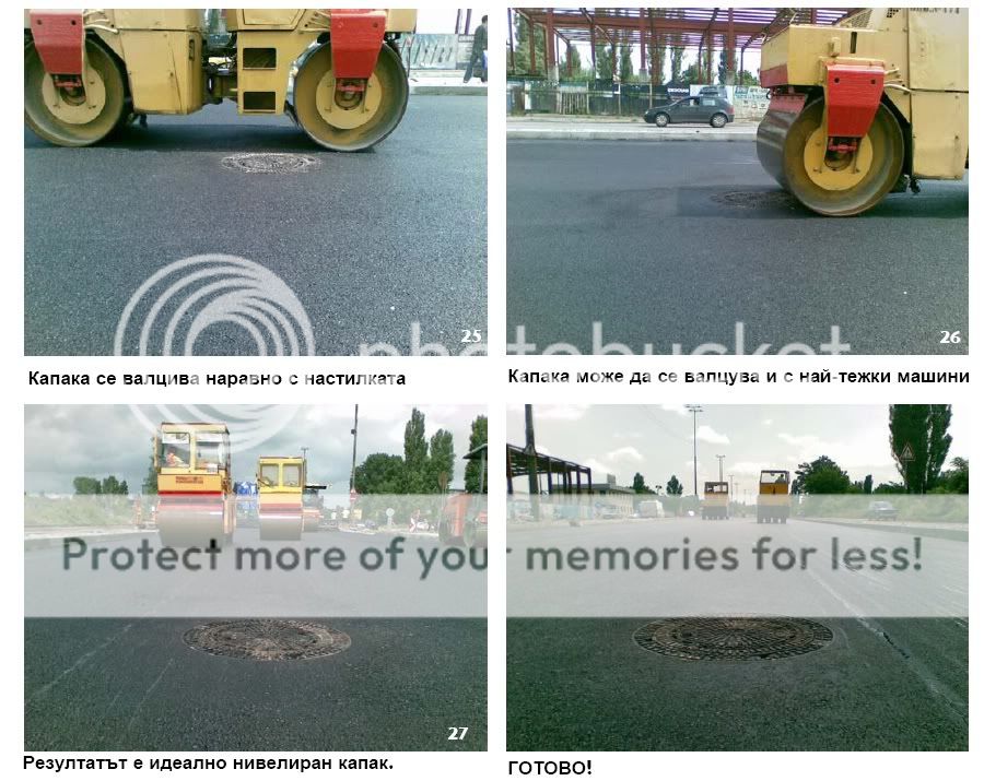

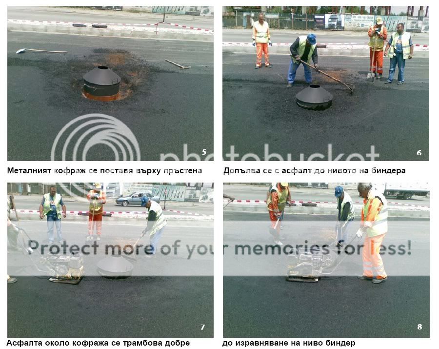

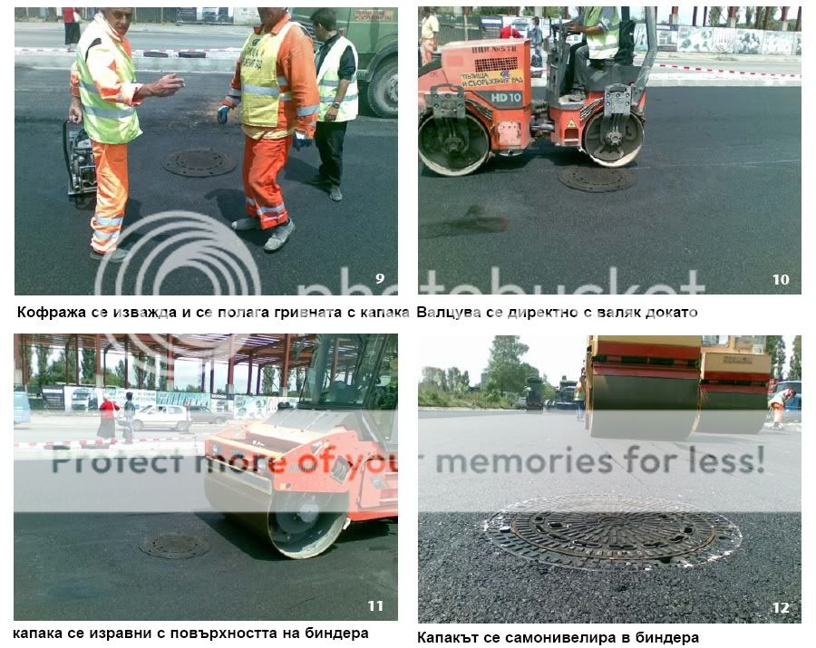

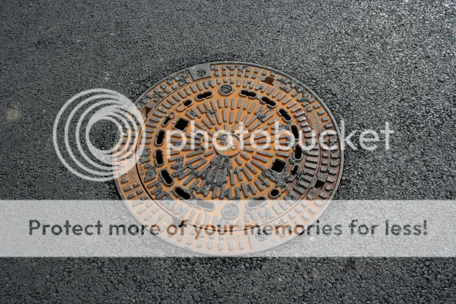

И каj нас е исто. Па и на едно ниво да напревеха капаците, после 1-2 години тие започваха да пропадат.
И еве от минатата година Софиска Обштина започна експериментално да поставува и менува голем дел од старите шахти со нови, немско производство. По-скапи се, но мора да са далеч по квалитетни.
Еве една слика на ваква шахта од новата клучка на Сoфискaта обиколница:
Еве и схема на разликите со старите шахти:
Еве и еден линк, каде може да се чита уште по подробно за таа технологиjа
A тука ( PDF file!) со слики подробно е обjаснено како се монтират овoj тип шахти.
Edited by pavche - 30-Jun-2010 at 10:08
  Quote Vladimir P Quote  Post ReplyReply #319 Posted: 30-Jun-2010 at 15:28
Одличен систем, распоред на силата на поголема површина,
ко би се додадат и подесување на висината би биле идеални.

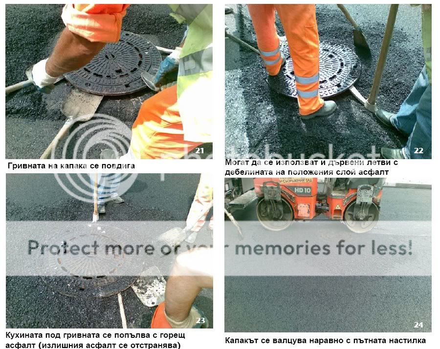

Сега видов да не работи добре линкот коj сум дал кон показването на монтажа. Па еве го в неколко слики да видите колко лесно става. Oд 1 до 12 е временно поставуване во среден слоj асфалт. 12 до краj - нивелиране со последниот слоj асфалт.
