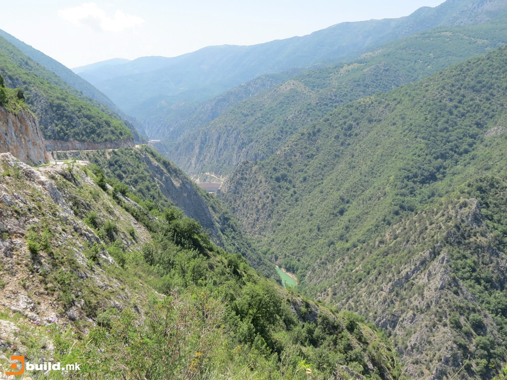

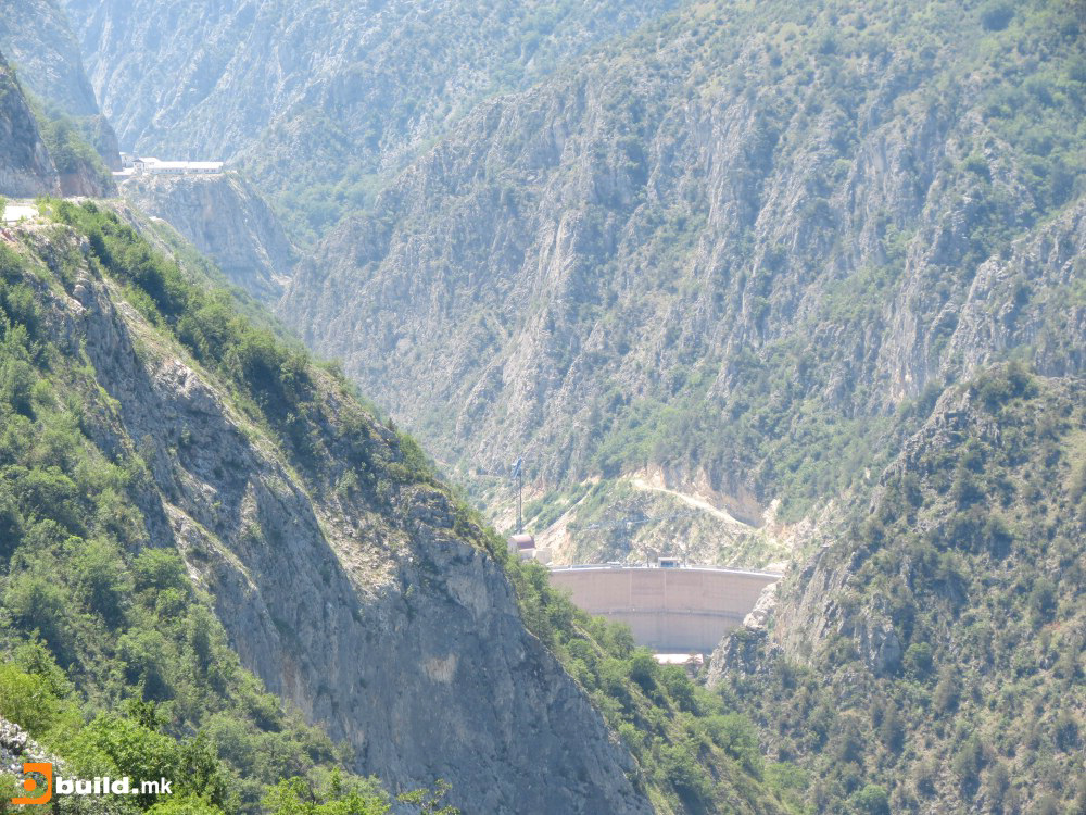

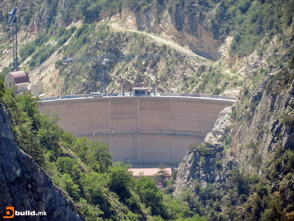

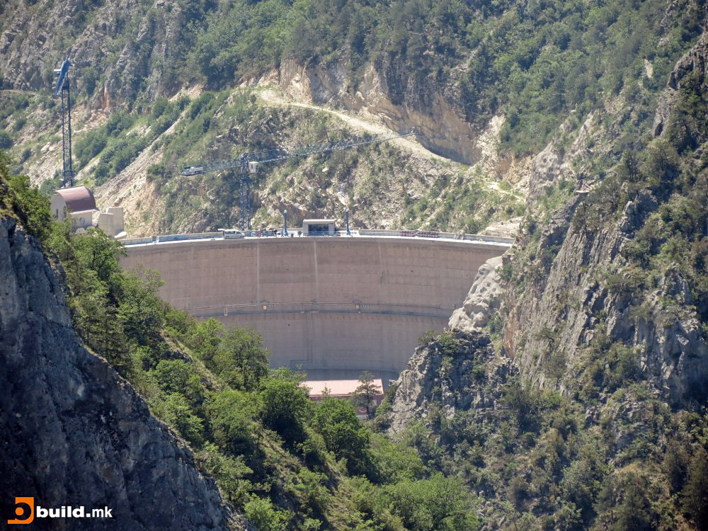

  Quote Cloverstack Quote  Post ReplyReply #376 Posted: 11-Jun-2012 at 15:28
Еве ја ХЕ Света Петка
  Quote kultuzin Quote  Post ReplyReply #377 Posted: 11-Jun-2012 at 22:39
@Clover супер фотки. Ако може координати од браната Свети Петка и колку е далеко од браната Матка.
Благодарам
