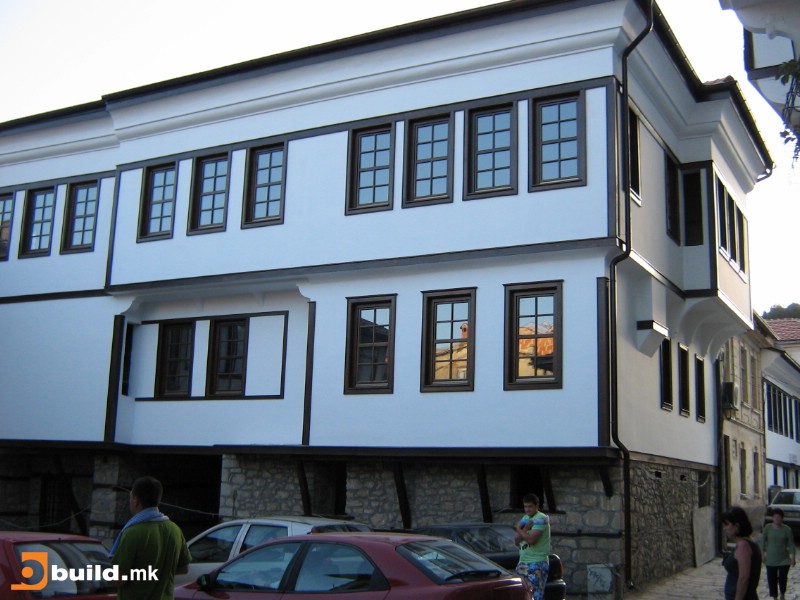

Инаку знае ли некој да објасни што се серклажи и што се еркери?
Еве да ја документираме куќава и со фотографии
Ако не се лажам, локацијата е оваа:  41° 6'42.76"N  20°47'39.33"E

Што се однесува до прашањата:
- Серклажи се хоризонтални или вертикални конструктивни елементи (на некој начин, гредички и столбчиња) што се поставуваат во ѕидовите со цел да обезбедат поголем интегритет на конструкцијата. На сликата се дадени како дрвени елементи, но може да бидат армирано-бетонски. Овие вториве најчесто се користат денес. Дрвените на сликата кај камените ѕидови служат да обезбедат заедничка работа на двослојните ѕидови и се направени во вид на рамка.
- Еркери (по народски) или конзоли (по стручно) се испустите што вообичаено се прават кај тераси, балкони или катови заради обезбедување поголем станбен простор.

немој веќе фотобакет скинаа и тие комерцијално, од спунт преку Џоле би рекол postimage.org за сега рулз ...
цирклажи се ова дрвените појаси во камениот дел, а еркер исфрлениот дел со коса греда под него ...
