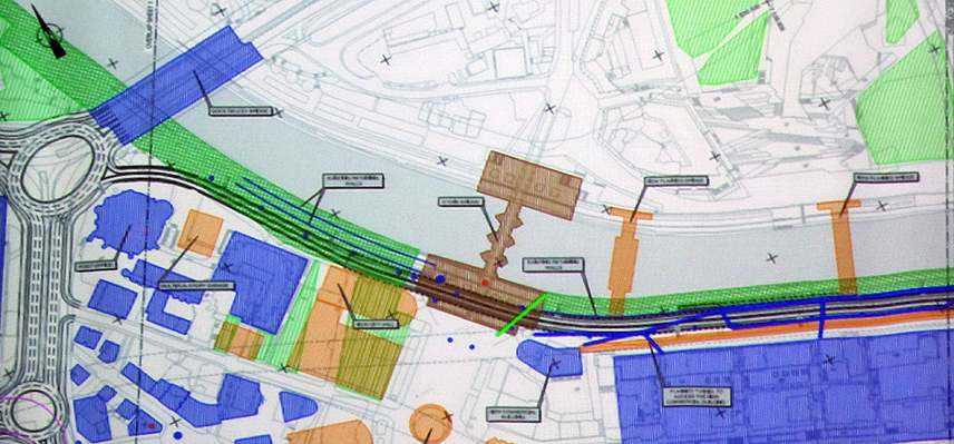

Seuste stojam na stavot deka Partizanska koja e so 6 lenti ne treba da zavrsuva slepo i deka TAA treba da ponira od Sobornata crkva pa da se spoi so K.J.Pitu ....
  Quote xnx Quote  Post ReplyReply #451 Posted: 02-Sep-2013 at 15:28
bas taka. mnogu poveke logika ima
  Quote gjoko Quote  Post ReplyReply #452 Posted: 02-Sep-2013 at 17:37
Нели е сто пати коментирано дека од кај соборна неможи да понира бидејќи смета Тифани со својата големина.За да би се добило на длабина и адекватен наклон би требало да почне да се понира од кај градежен,а тоа веќе нема смисла.
Обична математика е тоа-за да се оди подлабоко и да се запази нагибот на патот од да речиме 6-8%(појма немам колку е за вакви подземни тунели,овие бројки се за магистрали),треба да се продложи во хоризонтала
длабината=должината на косината x sin(аголот)
Isto taka 100 pati e komentirano deka Tifani ne smeta i deka mozi da se zaobikoli t.e. poniranjeto malce da skrsnuva na levo, nakaj taa praznata lokacija so doprva treba da se gradi t.e. kukjata

Јое,незнам на што мислиш кога кажуваш скршнување во лево.јас тука негледам простор за скршнување освен со остра кривина која во тој случај би била права црна точка-т.е. кланица
Gledaj vo podzemniot bulevar so isprekinati linii sto e nacrtan, iako skrsnuvanjeto mozi mnogu poblago da se nacrta i porano da pocni, sepak toa ne e razraboteno ovde.. Toj bulevar e od GUP-ot 2002 godina
