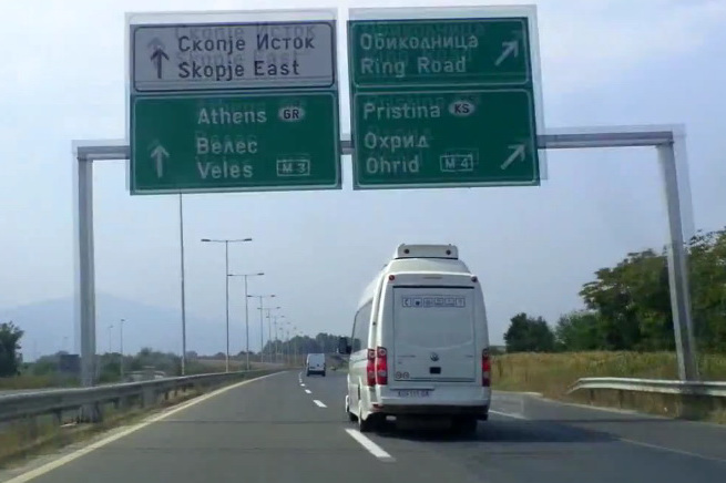

Најнова „фора“ на нашите патокази. Ако градот не е во Македонија, не мора да се вклучи кирилична верзија   Crazy
Какви дилетанти ни ја креираат патната сигнализација, веројатно беше само прашање на време кога ќе успеат и уставот да го погазат.
Некои плата земаат за ова да ни го сервираат  Ohno
Јас мислам дека и деца од основно училиште да ангажиравме, ќе воспоставеа подобар и поконзистентен систем на сигнализација!

  Quote Macedonicus Quote  Post ReplyReply #444 Posted: 21-Nov-2011 at 01:10
добро што Атина не е Athina/Athena

  Quote <Fresno> Quote  Post ReplyReply #447 Posted: 07-Mar-2012 at 18:39
Најнова „фора“ на нашите патокази. Ако градот не е во Македонија, не мора да се вклучи кирилична верзија   CrazyКакви дилетанти ни ја креираат патната сигнализација, веројатно беше само прашање на време кога ќе успеат и уставот да го погазат.Некои плата земаат за ова да ни го сервираат  OhnoЈас мислам дека и деца од основно училиште да ангажиравме, ќе воспоставеа подобар и поконзистентен систем на сигнализација!
Стварно не ми е јасно како може нови и убави знаци да упропастат со вакви банални грешки. Се супер, англиска верзија, код на држава, а кирилица нема. Дури и да нема некој што ја одобрува содржината на таблите, како можел тој што ја составувал да направи ваков превид?
