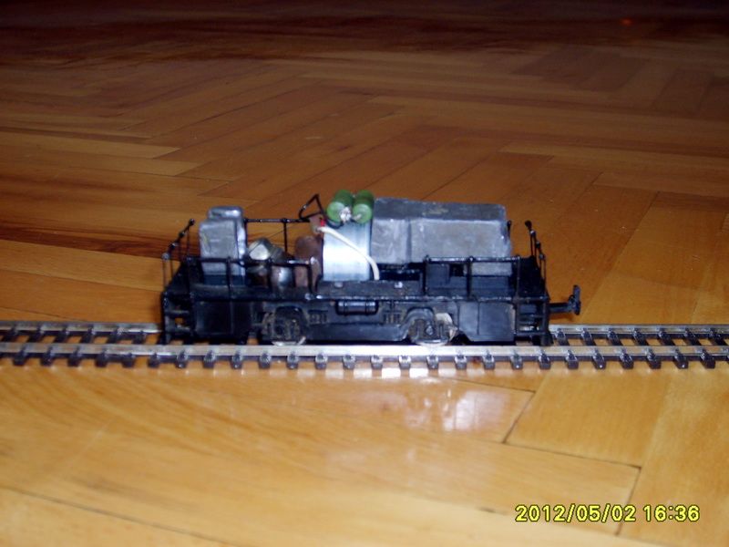

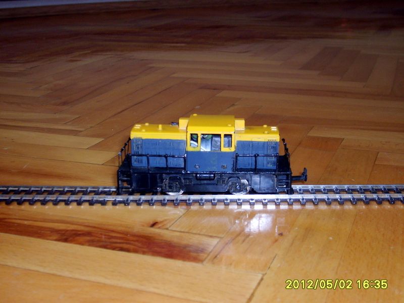

со совет на Томо(поздрав),ја ремоторизирав старата(прастара) маневарка на Механо од 1975 година,и сега оди мазно,тивко,и моторот многу добро се уклопи.отпорниците се за намалување на напонот бидејќи моторот има номинален напон од 5 волти,додека кај мене и со намалување работи со над 10 волти но засега немам проблем.шрафовите се за доплнителна тежина додека набавам олово и го моделирам истото,бидејќи се јавува големо вртење во место на точковите(можеби ова се должи на новите Пико шини кои се доста потесни на гзаната површина,а со тоа силата на триење е помала)
Da namalis od snagata mozes da stavis po eden otpornik na dvata kraja, normalno vrzani vo serija. Otpornici od 150 ohm.
Za lizganjeto...dobro bi doslo na ednoto pogonsko trkalo da se stavi gumicka za podobro trienje shina-trkalo.

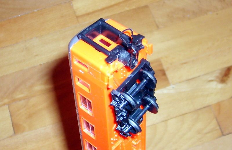

polval,докторирав на лежење на осовини на локомотиви и на вагони
а сега се зафатив со преместување на квачилата од закретните осовини на патничките вагони од Механо(поздрав Мики) на самата шасија од вагонот со што би се спречило при успорување да излегуваат точковите од шините и постабилно возење,чак и при сецкање на локомотивата
