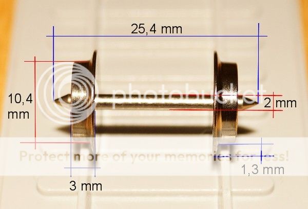

...но тука ми е проблем земањето на струја.вагоните од механо се со пластични тркала,па единствена варијанта е или комплетна замена на сите тркала што е тешко(недостапно),или струја да се зема од локомотивата па преку секој вагон со танки жички со спојници....
Problemot so trkalata ne e neresliv Gjole.
Na eBay.de imas mnogu ponudi na metalni trkala vo DC verzija (GS ili Gleichstrom kako sto vikaat germancite).
Vazno e samo da gi znaes dimenziite na tvoite trkala pa takvi trkala da pobaras.
Eve eden primer:
Ne bi ti preporacal napojuvanje na svetlata vo vagonite od lokomotivata od prakticni pricini.
Edited by mon - 23-Aug-2012 at 20:32

Знаеш Мон дека кај нас главен проблем е што македонија нема договор со pay pal и порачувањето и плаќањето е проблем.сум наоѓал доста добри работи на e-bay ама за жал неможе да се порача.правев некои метални тркала сам(по порачка на дреар),но лежечкиот дел на тркалата не е конусен,па би имало проблем со движењето(тоа ја заменува улогата на диференцијал што ја имаат колите)
во меѓувреме истата работа ја направив и кај малата маневарка, и тука ставив отпорник од 1 килоом наместо како кај СД 40 каде имам 1.5 килоом
