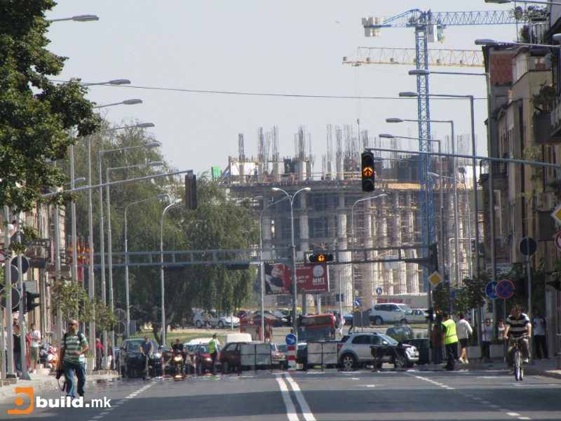

Еве кој ќе биде челниот објект на Илинденска, се гледа уште од кај Генералштабот  Wallbash
11

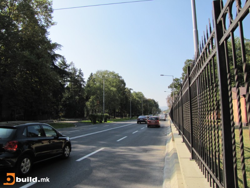

Овде убаво што им текнало да стават ограда на работ со улицата, но ваљда требало да склопат нешто поелегантно од овие грубо нафрлани, четириаголни профили

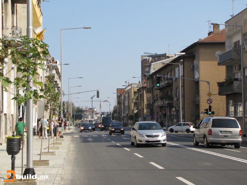

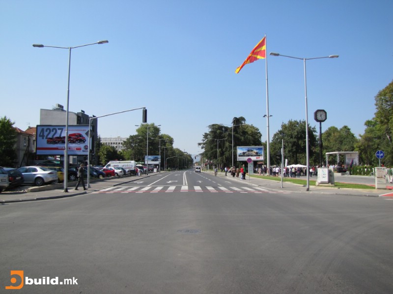

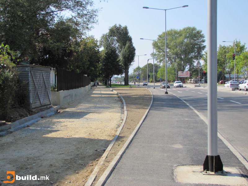

Јарболот е поставен кога проектот според кој течеше проширувањето на Илинденска веќе бил готов. Но зошто некој да се замара да ги усогласува проектите кога наједноставно е да се насадат јарболите по слободна проценка, па после можеме ние да правиме вакви заебанции... всушност ова не е ништо, ние сме правеле многу поголеми заебанции од иста причина Roll%20eyes
13

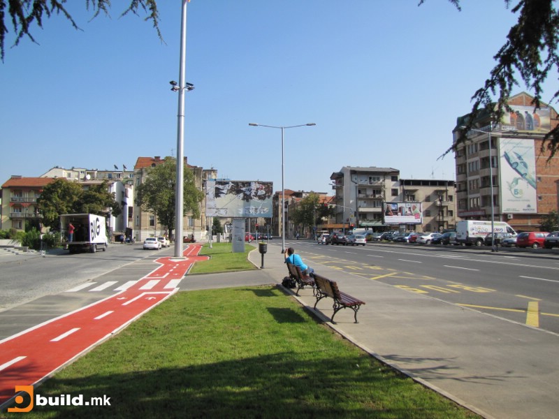

Средишното зеленило почнува токму кај бившата америчка амбасада
15

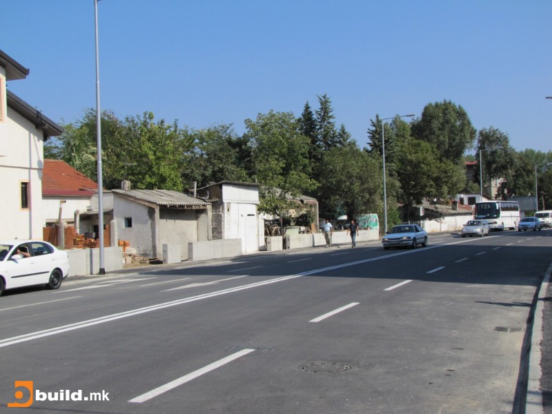

Овие шупи и клозети овде (42° 0'22.61"N  21°24'55.38"E) навистина не требаше да останат и требаше да ги откупат и нив. Ем да направат нормални тротоари и велосипедски патеки и зеленило, ем да се елиминира ова ругло.
18

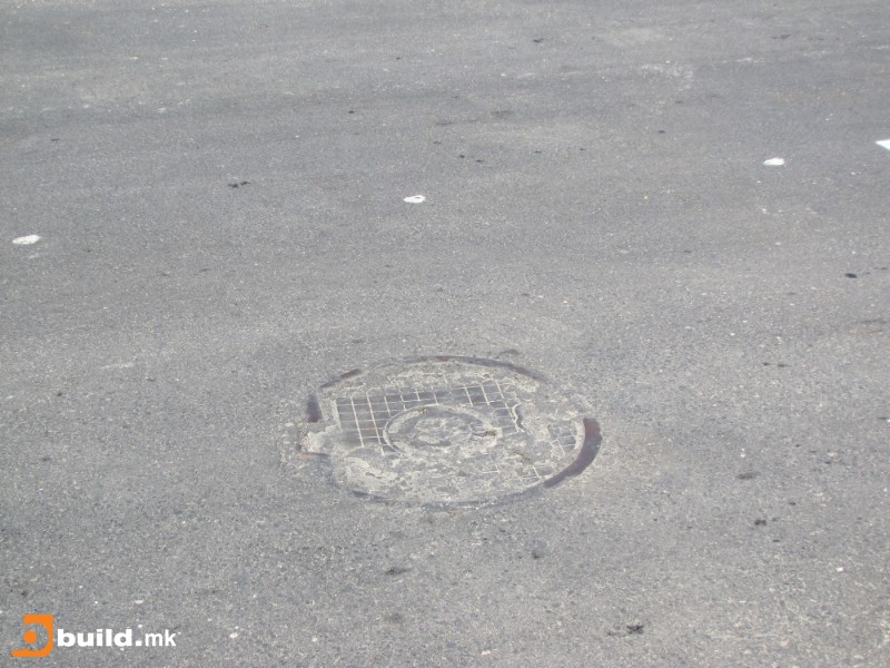

Шахтите се солидно изнивелирани, единствена дилема останува дали ќе го издржат тестот на времето. Малку полошо изгледаше кај по некој од страничните сливници, но сепак пристојно, барем тие што ги загледав. А што се однесува до шахтите, еве на оваа слика се гледа и дека ептен се потрудиле да корегираат нивелација, мада навистина не знам колку е ова во ред да се шлапне асфалт од горе врз поклопецот и колку ќе опстане тој асфалт таму...

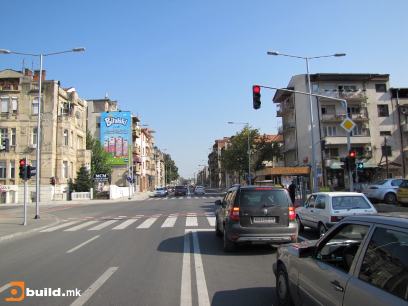

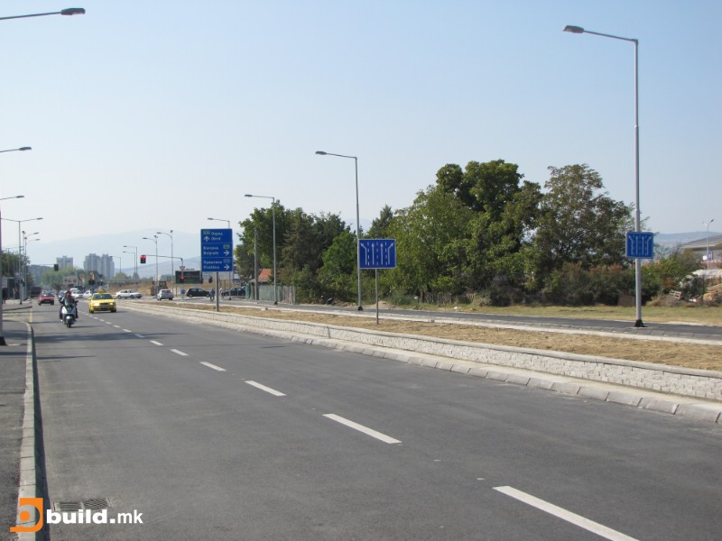

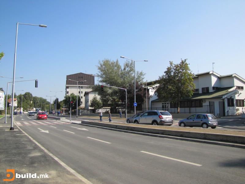

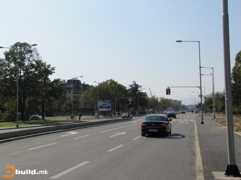

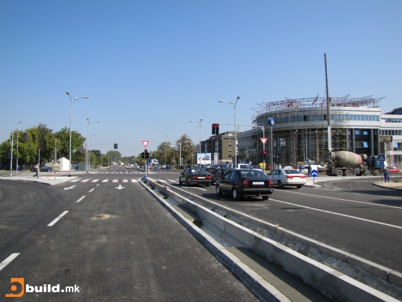

Prilicno sum nov na forumov a i tehnikata mi e slaba strana pa ne mozam da stavam nekoja slika ili skica kako primer, no... Na fotografiite 4 i 5 (vidi gore) jasno se gleda deka velosipedskata pateka gazi vrz pesackiot premin. Toa ne e slucaj samo so Ilindenska tuku niz celo Skopje e vaka. Resenieto e mnogu ednostavno, velosipedskata pateka treba da se pomesti kon vnatresnosta na raskrsnicata i da pominuva pokraj pesackiot. Vtora rabota e sto mora da se vovedat i semafori za velosipedi.
E sega da kazam uste nekolku zbora za edna druga soobrakajna greska koja so godini ja gledam niz skopskite ulici. Na fotografijata 4 (vidi gore) jasno se gleda deka e postaven dopolnitelen zelen semafor za svrtuvanje vo desno. Koj go postavil ovoj svetlosen signal treba da mu se zede diplomata, bidejki vaka postaveniot semafor (ako se vozi po pravilata) vodi kon soobrakajna nesreka. Pojasnuvanje: Strelkata oznacuva deka imas neprecen pat za pominuvanje, znaci pominuvas samo ti (i tie pozadi tebe, normalno) i nikoj ne smee da ti go popreci pominuvanjeto. No ke naletas vozila od stranicnata ulica, koi normalno imaat otvoren semafor. Znam deka skopjani se naviknati na vakva postavena signalizacija, i retko (skoro nikogas) doaga do nesreki, no ako sepak dojde do nesreka, kriv ke bide gradot i nikoj drug. I za kraj uste nesto, ogromen del od vozacite ne znaat pravilno da vlezat i izlezat od kruzen-tek bidejki nema koj da gi nauci! Posledniov primer e da ti ukazam deka soobrakajnite inzeneri vo RM, za zal, ne znaat nekoi raboti od strukata im! Pozzz

Се согласувам и со коментарот на слика 17. Не ги бива тоа шупите залепени до булевар. Ем грдо, ем небезбедно, мислам дека нема многу време да помине пред некој пијан возач да им влета во нужник на овие.

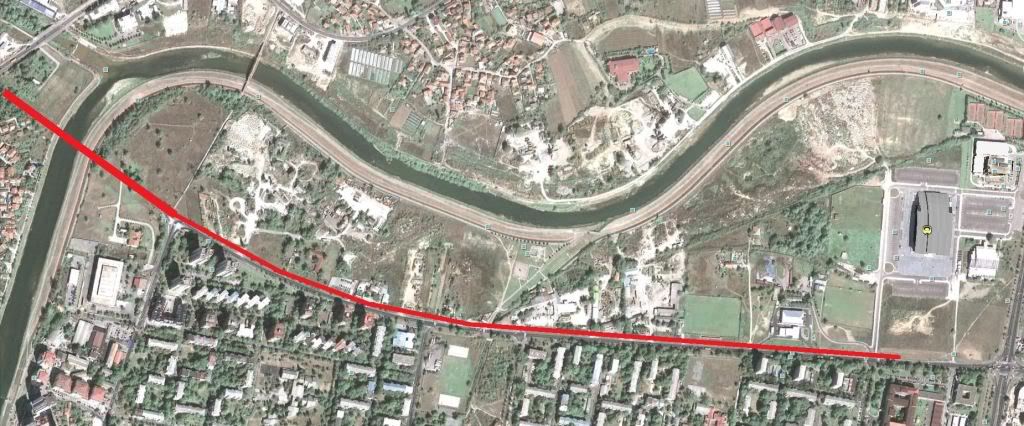

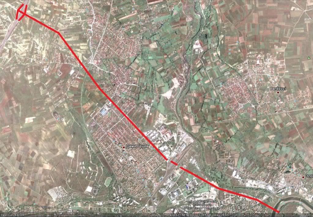

Вака сега во врска со продолжението према обиколницата зацртано во Гуп.
Првата траса од раскрсницата према Борис Трајковски заклучно со мостот према Google Earth изнесува 1800 метри. Времени објекти на трасата има посебно во делот пред Карпош 4 со тоа што таму ќе треба и да се израмни теренот бидејќи делот што треба да се догради е целосно нерамен. Како и да е мислам дека тука можат многу побрзо да работат со што и цената според мене би била околу 5-6 милиони за овој дел пред се поради мостот што е голем и скап зафат.
Вториот дел према обиколницата е далеку пообемен и после мостот продолжува на сегашната уличка према железничката во Даме Груев. Тука ќе треба подземен ископ со оглед на железничката платформа па продолжување на Цар Самоил секако со булеварско решение што сега едната страна е полуизградена до обиколницата. Таму клучката е веќе полуизградена само треба да се додадат останатите два краци. Овој дел измерен е 3400 метри и доколку се земе предвид и тунелот и 10тина куќи за рушење и останати објекти мислам дека цената може да помине 7 милиони евра со што вкупно би биле потребни околу 10-11 за да се заврши целата траса.
Edited by Supervisor - 21-Sep-2010 at 23:07
