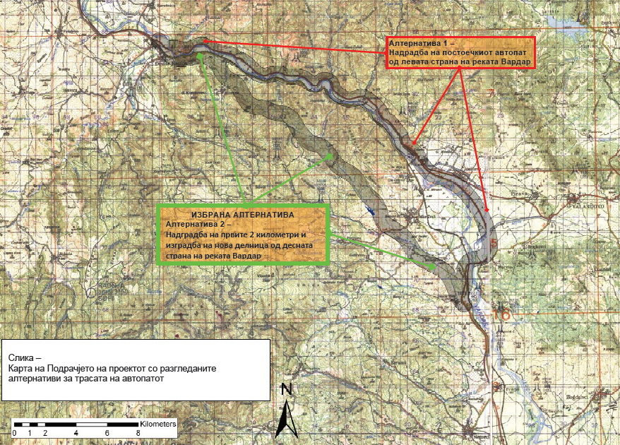

Има негде подетални мапи за планираниве патишта и за Демир Капиjа - Смоквица за да ги исцртам на Google Maps ?
ಠ_ಠ
gorco View Drop Down
Google Maps: Regional Expert
Joined: 22-Oct-2009
Posts: 642
  Quote gorco Quote  Post ReplyReply #60 Posted: 15-Jul-2013 at 12:48
од build.mk е ова.
