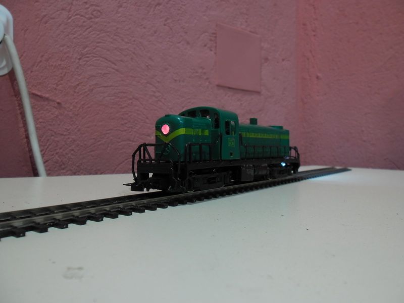

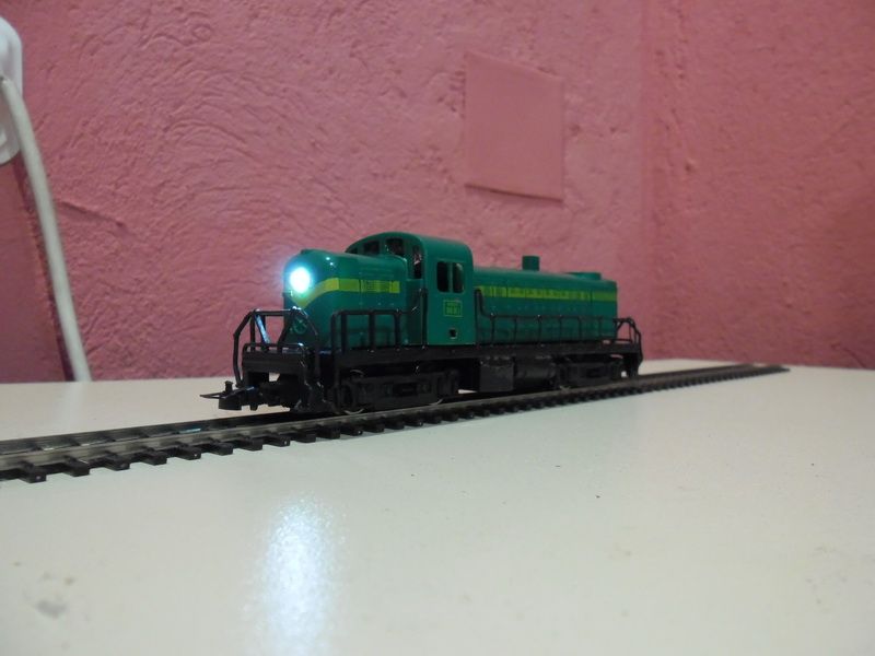

И Алкото дојде на ред за поставување на светло.Комбинација на бела и црвена диода,поставени во `опозит` спрега така што секогаш белата свети во насока на движење ,а црвената на задната страна.За пренос на светлината изработив цилиндичен дел од оние патроните за лепење со пиштол со пластика.Ја спроведува светлината добро

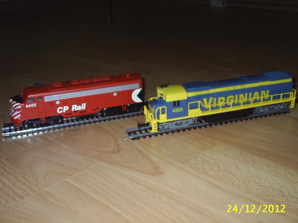

Eve nesto novo sto nabaviv za vo  mojata kolekcija. Se razbira od Mehanotehnika. Lokomotivite se vo Super sostojba. Na F-9 i falat samo prednite branici a ALCO C-430 e bez ostetuvanja. CP Rail e pojacana so dopolnitelna tezina.

многу олово за една локомотива,ама влечната сила ќе се зголеми ако планираш да ставаш повеќе вагони.сијаличето смени го со ЛЕД,тоа одзема многу од струјата и ледот поубаво свети.
јас мите ќе ги извадам кога ќе ги средам,а Сд-40 ката нема да ја презниш.
ПС.Оној жолтиот ако не те мрзи убаво е да го префарбаш во кафеава боја.јас моите во боја одамна сакам да ги префарбам ама со време некако слабо стојам

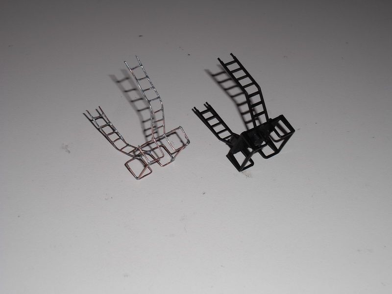

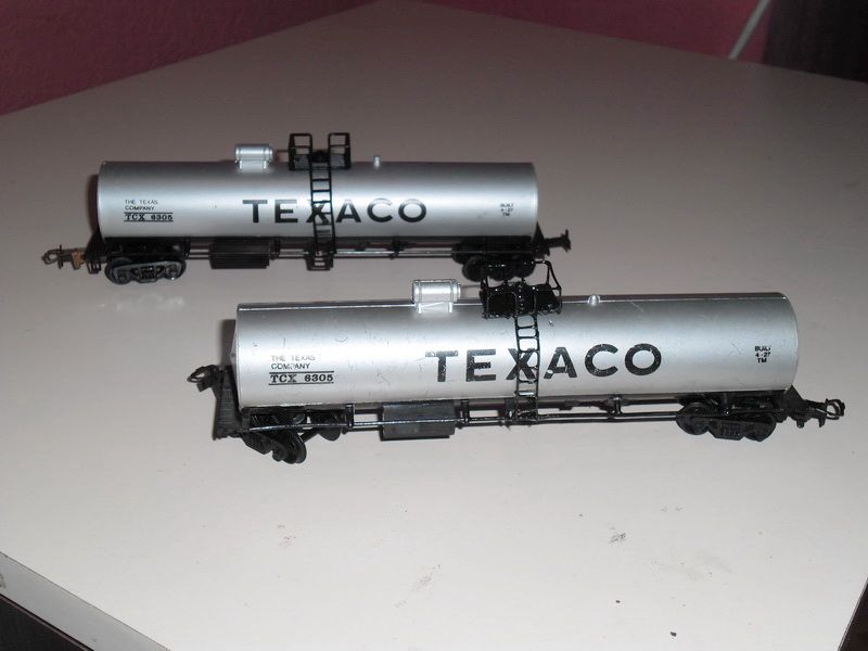

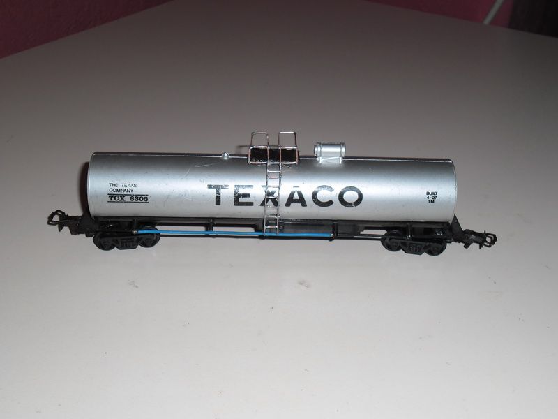

репарирав нешто од половњаците што ги набавив со помош на Марфирм,цистерната беше во полоша состојба од другите,така да прво требаше да се стави од оние странични црева(цевки),па да се направи скалила со платформа и капак.користев бакарна жица со лемење,а како капак искористив обична батерија од сат.нормално сето тоа на крај се фарба.не испадна лошо за така оштетен вагон
споредба со оригинална платформа
и споредба со исти(комплетен) вагон после фарбањето
кај овој вагон потребни беа само чистење,подмачкување и изработка на едно квачило

Bravo Gjoko
Ubavo si gi sredil vagonite. Edvaj cekam da ja vidam i  Conrail Lokomotivata SD - 40
Se nadevam zadovolen si za dobienoto vo odnos na parite.
