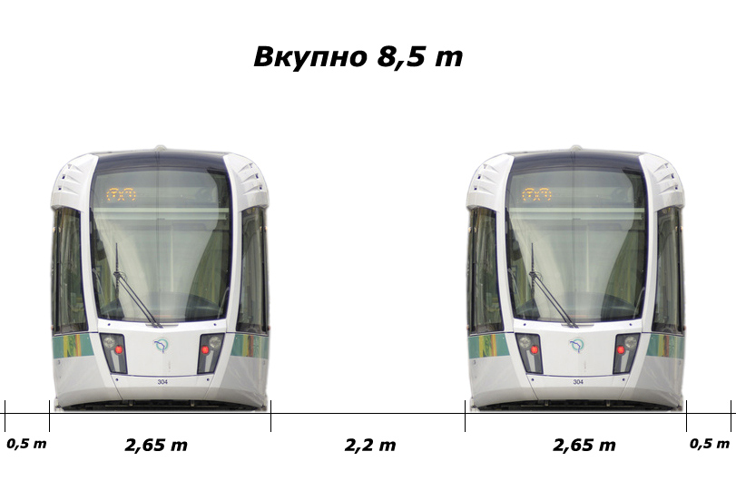

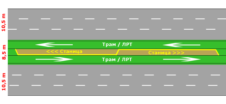

Да ја земеме ширината на најшироките стандардни ЛРТ возила (тргајќи од тоа дека сакаме да имаме најефикасен и најекономичен превоз). Нивната ширина изнесува 2,65 метри. Оттаму за комплетен коридор со станици се потребни ~8,5 метри ширина. Направив една скица, ете ја подолу (Слика бр.1). Доколку оние 2,2 метри за станицата се претесни за да опслужуваат трамваи од двете страни, тогаш станиците за двата правци може да се постават една после друга (Слика бр.2).
Слика бр.1
Слика бр.2
Скицава е во размер и намерно вклучив стандарден наш булевар со 2х3 ленти (ширина на лента 3,5 метри), за да доловам колку помалку простор користи двојна ЛРТ траса, а има огромен капацитет... и се разбира во ЛРТ трасата станиците се вклучени, а булеварот за своите станици странично мора да „краде“ и дополнителен простор од тротоарите.
Грубо измерено од гугл земја еве како стоиме со средишен простор на клучните булевари:
На Јане Сандански има повеќе од доволно. На Александар Македонски има ~8m. На К.Ј.Питу има 6 - 7m. На Партизанска, Кочо Рацин и Крсте Мисирков 5,5 - 6,0m.
Решенија за таму каде што сега фали простор:
  • Би можело да се одземе од коловозната лента, а тоа би можело да се надокнади со поширување на булеварот странично, за што вообичаено имаме сосема доволно простор.
  • Во зависнонст од ситуацијата може да се оди и на стеснување на лентите (3,25m е сосема доволно според било какви стандарди, а ние често имаме повеќе од тоа)
  • Изведба на денивелирани сегменти (пред се подземни) ако некаде нема друго решение (ни тунели не би биле астрономски скапи бидејќи на такви места би се правеле по систем „dig & cover“... во секој случај денивелирани сегменти би донеле и суштински предности во функционирањето на трамвајот).
  • Во краен случај, доколку на некој сегмент нема никаква комбинација за да се создаде доволно простор, а не смогнеме сили за тој сегмент да го изградиме денивелирано, тогаш оправдано е да се одземе и лента од булеварот. Ионака сегашниот план е да се одземе лента, ама многу поголеми се придобивките тоа да биде средишна лента, а не странична, бидејќи со средишна траса ќе бидеме сигурни дека трамвајот ите како ќе го надокнади намалениот капацитет на булеварот (се разбира ова не важи баш за кај „Рекорд“, главниот тунел под плоштадот мора да се направи во секоја варијанта!).
