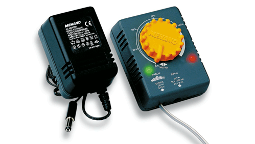

транзисторот кој број и модел е?не се гледа вака од сликава,да пробам нешто и јас дома.овој адаптеров од механо е доволен само за една локомотива,а користам за повеќе полнач за акомулатори,но со него нема подесување на волтажата

го имам ова напојување, но е слабо. од механо можи да тера само една локомотива, а од оние петополните и повеќе

  Quote gjoko Quote  Post ReplyReply #1138 Posted: 28-Apr-2015 at 20:42
да,и јас терам од тие со петополен мотор. овие од механо нема шанса-со втората локомотива веќе има проблем со напонот
