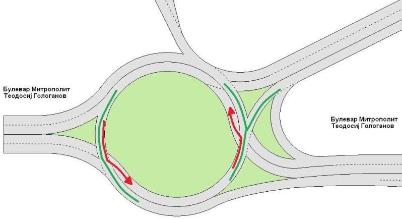

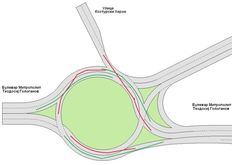

Каде што е малку специфичен турбокружниов тек па не се ни отцртани испрекинатите линии како што се претставени во проекто. Вака само делумно обележан мислам дека ќе има многу, многу повеќе конфликти него порано, почувајќи со следниве три:
со зелено е правецот по кој прописно автомобилите можат да се движат а со црвено е непрописно менување на правецот кој автомобилите можат да го направат ако не е е означено каде се одделните ленти и дали во дадениот дел се со полна или испрекината лента.
