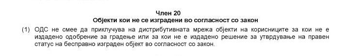

  Quote gjoko Quote  Post ReplyReply #2 Posted: 23-Feb-2015 at 21:11
можам само да ти ги цитирам `Мрежните правила за снабдување со електрична енергија` но тоа не ти помага.Во принцип треба да имаш одобрение за градба,но кај нас обично можи да `помини` и ако ја имаш започнато процедурата за легализација.Мора да имаш барем некакви документи дека нешто си превзел,за да биди работата `сива` а не `црна`

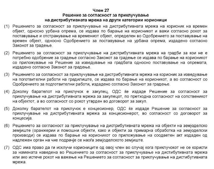

  Quote gjoko Quote  Post ReplyReply #3 Posted: 23-Feb-2015 at 21:27
