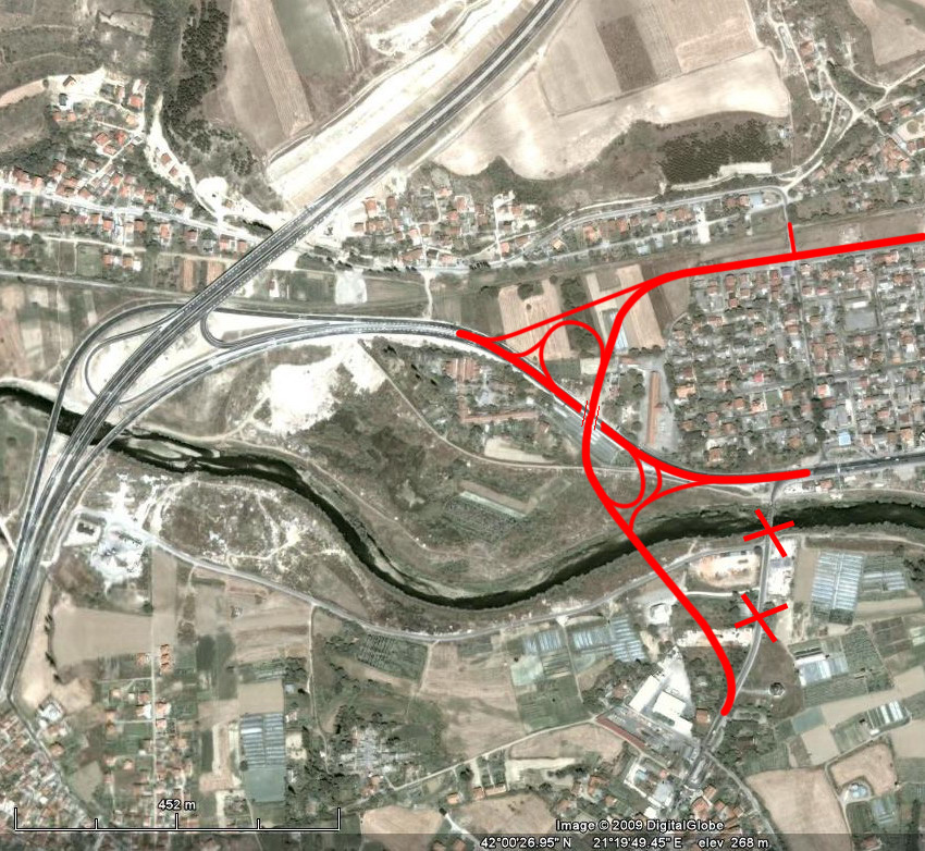

  Quote Cloverstack Quote  Post ReplyReply #20 Posted: 21-Nov-2009 at 22:05
Па ГУП-от никогаш не прецизира до сантиметар. Вакво отстапување воопшто не ми изгледа како некоја страшни интервенција, со оглед на тоа што во иднина еветуално пробивање на Црна Гора ионака ќе треба да се експропреира имот меѓу кои и куќи, па сееднониз кои куќи ќе пројде. И за старата траса, и за новата има одприлика исти број куќи. Просторот е тука широк и од двете страни на Вардар и има простор за маневри со испочитувани радиуси, така да не ми изгледа ова некој голем проблем. Кога веќе решиле да не експропреираат имоти би препорачал закосеноста на мостот да се сврти према другата страна со тоа што од страна на Сарај ќе остане истата точка, а од страна на Ѓорче де се помести точката малку позападна, односно стара локација, ама закосеност како во ГУП-от за новиот, би било добро решение. Е сега може да го поместат и нешто ситно метри позападна односсо веднаш до стариот, а с тоа стариот да си остане за пешаци и точаци, а на новиот 13-те метра да се искористат за 4 ленти.
Не се работи за сатиметри или ситна боранија, туку за +200m. Ама тоа не е главниот проблем, туку проблемот е изобличувањето на мрежата. За Булевар Црна Гора не сум сигурен каде гледаш, јас колку што можам да видам трасата е чиста. Посочи каде би имало проблеми.
Исто така нема баш лагоден простор за маневрирање од левата страна на Вардар. Мапата од ГУП-от лаже, на гугл рт состојбата е сосема поинаква. Имај на ум дека и мост кој би бил поставен позначително косо би бил доста подолг, а со тоа и поскап.
Не сум против поинакво сеопфатно решение во тој реон од она што е предвидено со важечкиот ГУП (кое не ми се чини баш идеално) кој ионака се прекројува, но доколку тоа решение би било подобро. Ама од искуство во слични случаи нема премногу простор за оптимизам. Ај да видиме...
Ако веќе се модифицира ГУП-от, мене еве што ми паѓа на памет. Со решението на сликата долу Бул Црна Гора би си го добил предвиденото значење за влез/излез од Скопје и би се растеретил Бул Ѓорче Петров, особено што вториов е оптимална траса за трамвај/лрт, а простор за проширување нема. Исто така проточноста на главните правци е обезбедена.
Се работи за „паркло“ (значи еден скромен надвозник и толку), модифицирано со исфрлање на сувишните врски, со што се добива уште поголема проточност. Во околината речиси нема објекти, па клучкава би можела да се димензионира и модифицира според потребата - ова што јас го имам нацртано се разбира е само груба скица.
