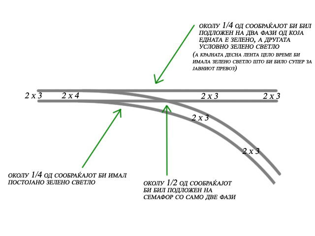

Posted By: gorco
Date Posted: 01-Feb-2010 at 09:40
@ALL
-"Топ им е и на нив планирано". Само освен ако не влеземе во ЕУ - па да ни даваат милијарди и на нас за секакви проекти - тешко дека нешто од ова ќе се реализира во скоро време.
Инаку поентава највеќе ми беше за спојувањето на Ленинова со Козара, како и спојување на таа улицата кај Пексим / Охридска Банка накај Универзална.
Другото онака по мое си го нацртав, бидејки ако вака го направат, многу би ме интересирало каде ќе оди и каков ќе биде планот со Васил Ѓорѓов ???
@lslcrew Горчо е
@Cloverstack - поим немаат овие што мапираат, тоа е едно, а второ е што ја сменија сликава месецов на ГЕ, па има новини - ќе морам да им бришам улици пак
Date Posted: 01-Feb-2010 at 11:34
Васил Ѓоргов на крајот би се спојувал со ул. Бел Камен. Последната врска со Народен Фронт то ест со системот на Јужен Булевар би бил пролазот што е веднаш западно од ТЦ Зебра.
Со реализиран Јужен Булевар, Васил Ѓоргов многу помалку би се користел за транзит, па мене ми изгледа океј такво решение. Еве единствено ова успеав да го најдам како визуелна поткрепа за планираното:

Date Posted: 04-Feb-2010 at 00:08
Originally posted by FoSsiL
воопшто не би претставувало проблем, по три ленти е доволно, а тоа што викаш за плус по две ленти од 11 октомври, намерно ги ставив за простор (на крајот се една и се спојуваат со третата лента од тунелот), а може и по една тоа само еден вид приклучок на тунелот. од друга страна неможе да има застој поради тоа што има непрекинато движење по целиот тунел (без застанување). Нема семафори или нешто друго што ќе прави застој.
Нема бегање од тоа дека кога 2 ленти би се споиле со 3 ленти и понатака би продолжиле вкупно 3 ленти, тоа би било огромен проблем и на самото место на приклучување (без разлика на комбинациите при влевањето), а и понатака проблем со капацитетот на збирната сообраќајница. Токму поради тоа што се работи за континуиран сообраќаен тек (без семафори), ќе има проблеми при приклучувањето на таква точка во такви услови.
Доколку би се одело со клучка, во најдобар случај мислам би можело да се изведе со 2х2 булевари од двата источни крака, на кои би им се оставило доволно простор да се прегрупираат во 2х3 булевар накај соборна. Шинскиот превоз се разбира да биде одвоен, а автобускиот да има проширувања на станиците (со комотна должина за да можат автобусите пристојно да забрзаат на нив) и предност при приклучувањето.
Доколку пак се оди на опција со 2х3 ленти на било кој од источните краци, мислам дека семафори се неизбежни, што според мене воопшто не би било трагедија, како што имам илустрирано на оваа скица:
(ова е само груба скица, на пример одвојувањето од западниот крак према 11 октомври би било порано, за да не дојде до ситуација да им попречат возилата што чекаат на семафор)
околу клучките-раскрсници. да тука има семафори, но тие се над лентата која е за продолжување .е сега можеби една лента е малку но бидејќи колите ќе се движат побрзо нема да има проблем (и плус тоа е само под раскрсниците, на друго место сегде се по три ленти). и уште една работа е тоа што ќе возат само коли, автобусите и се останато горе по партизанска.
Една лента за оска со толкава важност во секој случај е премалку. Едноставно не би имала капацитет да се справи со интензитетот на сообраќај, а дури и кога би имала, самото престројување од три ленти во една би предизвикало вистински хаос. Дали си размислувал во правец да се одвои и денивелира шинскиот превоз, наместо на две нивоа да се одвојат лесните возила од автобуси и комбиња?
Инаку што те поттикна конкретно за размислување во правец на такво одвојување и која сметаш дека би била економската логика во однос на поконвенционални приоди?
Врските на тунелот со булеварот кај тифани е целосно одкината и тој сообраќај би требало да се преусмери преку околните две раскрниуци меќу илинденска/климентохр и климентохр/ивололарибар. Тука имам и додено можност за нова маркица над тунелот меѓу двете згради од градски ѕид
Идејата тунелот да понира како што велиш и кај соборна да се оформи големо плато ептен ми се допаѓа. Но не би се сложил со делот што се однесува на отсекувањето на врската со малиот ринг. Мислам дека малиот сообраќаен прстен има преголемо значење за да биде откината неговата директна врска со Партизанска. Јас наместо таа нова маркица што ја предлагаш сепак би оставил од тунелот да има врски што ќе излегуваат на површина и што ќе се поврзат со прстенот.
И мене ме нервира што Партизанска челно завршува со таква грдотија како Тифани, но Тифани доколку се најде воља може да се разубави. Плус тоа Тифани треба да се оправи малце ради целиот центар, а не само ради Партизанска, така да во никој случај не би форсирал нејзино „скривање“ со нова маркица од тој правец.

Posted By: Dragan
Date Posted: 01-Nov-2012 at 00:02
Во контекст во нишката за тетовскиот сообраќај, каде фосил спомна дека во скопје треба еден ваков, ја ќе спомнем само дека идеално место за таа локација во скопје е раскрсницата кај лептокарија.
Date Posted: 01-Nov-2012 at 02:32
@ Fossil
Навистина сега откако се протурка она нерационално вкопување на булеварот Гоце Делчев под земја, само за да плоштадот Скендербег добие што поголема површина, ова решение станува пологично отколку порано. Но сепак се работи за замашна инвестиција. Нели сметаш дека средствата и енергијата треба да се насочат кон посеопфатни решенија, односно дооформување на примарната сообраќајна мрежа (што само по себе ќе ги релаксира овие критични точки, како оваа кај судска палата, каде што поминува многу сообраќај кој реално не би поминувал таму доколку пополниме некои сегменти од мрежата кои ни фалат), отколку средствата и енергијата постојано да ги расплинуваме на поситни и поограничени решенија со кои всушност секогаш ќе се бркаме со напластените проблеми, наместо да почнеме поодлучно да ја расчистуваме таа листа?
Инаку за оваа крстосница да биде решена некако покомпликувано отколку сега, јас би бил приврзаник единствено доколку целокупното решение овозможи и денивелирана ЛРТ траса на линијата север-југ. Во таков случај мислам дека вреди.
