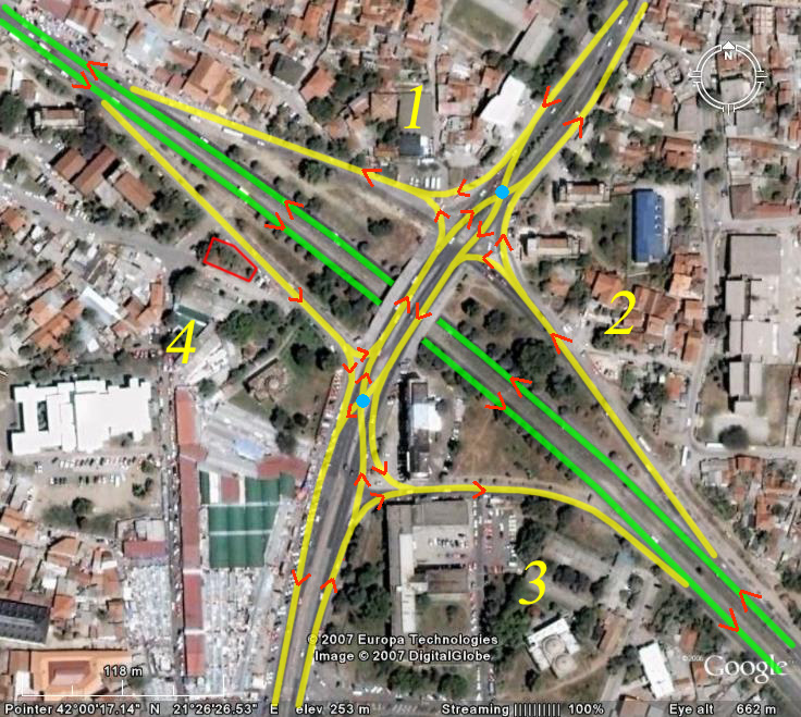

Прво не знам како дојдоа на идеја да ја прават детелинка. Дијамантската клучка навистина лошо функционира, ама како што објаснив, тоа е поради фактот што таму има зграда која смета и дијамантот е неправилно изведен. Не знам дали воопшто може да ја квалификуваме како дијамантска клучка. Од друга страна тоа што го најавуваат исто така не би било некаква добро изведена детелинка, туку детелинка со многу лоши карактеристики. Не сум сигурен дека таква детелинка таму би била поефикасна од еден добро изведен дијамант.
Еве една скица што ја направив јас, за тоа како би изгледало нивното решение. Со црвено ја вцртав зградата која во меѓувреме никна таму. Таа зграда (заедно со полициската станица и џамијата) дозволува само минимален простор за подобрување кај кракот #4. Тој е најкритичниот крак и таму дефинитивно би имале лош радиус на кривината а можеби и лош градиент. Краците #1 и #2 евентуално би можеле да се изведат подобро, но само ако имотно-правните односи го дозволуваат тоа. Ако надлежните треба да се впуштат во пообемна експропријација и рушење (макар што таму ионака преовладува тотален крш), подобро да не се надеваме на ништо подобро. Единствено #3 може да се изведе технички добро без никакви прашалници, ама таа зградата останува внатре во клучката и тоа е катастрофално конечно решение ако зградата не се руши.
Дополнителен проблем со една ваква детелинка е и малото растојание меѓу точките А и Б. Тоа денеска изнесува шеесетина метри и не е доволно за добро функционирање на детелинка.
И на крај, треба да се земе во предвид дека надвозникот има 5 ленти, што е логично кога станува збор за дијамант, ама не и за детелинка.

Да додадам дека дијамант клучка зафаќа и помалку простор, што воопшто не е е за занемарување поготово ако се земе во предвид дека станува збор градско подрачје недалеку од центарот.

Да, тоа е објектот за кој цело време трубам дека ќе смета за добра изведба на клучката од страната на полициската станица!
Инаку објектото е нов, па прашање е зошто биле издадени одобренија за градба, кога веќе се плаирала детелинка тука?!?
Ме изненади фактот што планирале рушење (што е единствено добро решение кога веќе решиле да прават детелинка), но за жал ете се откажале...
Демек со „мали промени на аглите на вртење“ го решиле проблемот. Ова е лага! Проблемот не може да се реши со шминка, едноставно нема доволно место за да се изведе како што треба, без разлика колку ги мењаат аглите. Со ублажување на еден проблем, се влошуваат други, а збирот сепак останува крајно лош.
Ова ќе биде тешка импровизација и уште едно суб-стандардно решение во сообраќајот.
Којзнае и дали другите три страни на клучката ќе ги изведат како што треба... Таму има колку-толку прифатлив простор, но се плашам градските власти да не тргнат по иста логика како кај полициската станица - па да нејќат да се замараат со евентуална експропријација на земја или рушење на по некоја шупа.

Еве нацртав како би изгледало, без да се руши ништо, дури ни некоја шупа. Единствено зедов ептен малце празен простор на некои места, за да најголемиот број свиоци бидат сосем благи, но дури ни тоа не е неопходно.
Се заљубив во клучкава! Ефтина, прилагодлива, бара малце простор, нуди одлични карактеристики, а не создава никакви значајни проблеми.
Функционира со два семафори на секундарниот пат, но тие два семафори во пракса би функционирале како еден, што значи само едно запирање доколку наидеш на црвено. Плус тоа семафорите имаат само две фази, со што евентуалното чекање на учесниците во сообраќајот е минимално, а од аспект на клучката се минимизира и изгубеното време во менување на фазите, со што таа функционира крајно ефикасно.
Клучкава овозможува и вртење од 180 степени на примарниот пат, а на него тоа е навистина корисно.
Исто така во нашиов случај многу важен факт е што ваква модификација на конкретнава локација би била релативно мал и ефтин зафат, а реализацијата на моменталниот ретардиран проект не би била пречка за изведба на модификацијава во иднина. Само ни треба добар градоначалник со добар тим планери и воља да се поправаат грешките.
Date Posted: 01-Feb-2009 at 04:41
Доколку некој има проблем да прати кои би биле тековите на сообраќајот, еве малку помош Big%20smile
Сините точки се семафорите.
На ваква груба шема можеби изгледа малце хаотично, но всушност клучкава е многу елегантна и доколку со автомобил би се поминало низ нејзе не би имало никакви проблеми, едноставно правецот го диктира самиот пат.

Па јас како проблем го гледам оној метеш што би се создал пред зградулето, односно плавата точка, јужниот семафор! Тука ми беше малку сомнително, размислував како би изгледало доколку раскрсницата би се извле абес истегнувања вакви, ама па во тој случај место зградата би ја загрозила џамијата иако и сега има малку простор 4-тио крак да се помести малку према џамијата и така ќе се добие една уште поубава раскрсница од оваа што си нацртал. Браво за шемива ја кога скицирам работам у паинт и ми треба доста време, па не ме бива многу за шеми. Инаку ова е дефинитивно многу подобро решение што одговара за раскрсницава тука, одколку моменталново што се гради! Дури и поефтино кошта!
Date Posted: 01-Feb-2009 at 06:03
Да да, супер е клучката, со оглед на тоа што прв пат била предложена во 2003 сигурен сум дека со време ќе се намножат доста вакви низ светот, а да се надеваме дека ќе има една и кај Бит Пазар Big%20smile
Искрено не гледам причина за метеж.
Па клучката е таква што тоа истегнување воопшто не и пречи во функционирањето.
Едино ако си перфекционист и бараш симетрија по секоја цена, едино тогаш пречи Big%20smile

И да се надополнам околу семафорите! Треба да се внимава на преодот меѓу фазите од семафорот, да се внимава да не останат автомобили trapped in меѓу двете раскрсници. Не дека е нешто страшно ако остане кола или две, ама со ова проќање на жолто што ни се дешава, па и на црвено, нема сомнеж дека ќе се содаваат такви ситуации. Требадвете точки да функционираат како една раскрсница, односно да има само два семафорски столбови од кај битпазар и од кај бутрел, да нема 4 столбови. Така дури и да им се пушти зелено на возачите од едната страна, да мора да ги пропуштат сите возила кои се во меѓу-просторот! Нормално тоа може лесно да се регулира со знаци или па со малку подолга пауза меѓу фазите.
Date Posted: 01-Feb-2009 at 06:07
Па и не е до толку до симетрија колку што ќе треба да се даде малку лабав простор како на другата страна. Зборам за ептен мали изобличувања , одприлика 5-6 метри на 4-тиот крак према џамијата. Нормално тамо исто така смета зградата што е блежана со црвено, па не би сметало доколку горниот дел од 4-ти крак малку закривува према џамијата за некој метар!
Date Posted: 01-Feb-2009 at 06:12
Пак не се слагам баш околу семафорите. И сам викаш не е страшно ако некој заглави на средина. Eдноставно ќе си почека на семафор. Ионака би било по негова вина доколку остане во средниот сегмент (или се влечкал низ сегментот, или поминал на крај на жолто/црвено на претходниот семафор). Затоа ми е сосема нелогично ова што го викаш
Инаку апсолутно се подразбира дека семафорите треба да бидат синхронизирани и во пракса сето тоа да функционира како да има само еден семафор со само две фази.

Стварно да ти кажам и јас сум збунет малку сега. Еве да замислиме ситуација. Јас возам од пазар према чаир и ми се отвора зелено и стигам во меѓупросторот. Во тој момент се отвора зелено на возачите од спротива, а јас сум сеуште измеѓу. Пред мене нема семафор кој ќе ми покаже црвено да застанам (пошто функционира како една раскрсница) и јас си терам право, а во исти момент и на некој друг му е зелено! Што правиме тогаш! Дали доволно голема пауза ќе ми овозможи безбеден премин мреку целата должина на меѓу-просторот.
п.с. Ај ако не ти е тешко во последната слика уфрли им бројки на раскрснициве, да се разбираме полесно.
Абе нема потреба од бројки Smile
Едноставно болдираниот дел не ти требаше Big%20smile
Нормално дека ќе има семафор кој ќе то покаже црвено ако на другите им е зелено. И едноставно ќе си почекаш да заврши циклусот и тебе да ти се отвори зелено.
Кога реков два семафори мислев на две семафоризирани точки, а не буквално на два семафори. А поентата е дека со синхронизација ќе функционира како со еден семафор и тоа само со две фази и дека застојот ќе биде минимален, многу помал него на обична крстосница.

Shemata so strelkite e malku problematicna spored mene, iako se dogradi sepak mislam deka ke ima metezh , za totalno da ne stavat semafori i ja sum protiv, ima nekoi tocki kade sto treba da stojat semafori, no ima nekade kaj sto i ne se potrebni ,mene poveke vpecatok mi ostavi prvata shema sto ja komentirav, ne taa so strelkite koja spored mene e problematicna
Date Posted: 01-Feb-2009 at 14:39
А зошто е проблематична? Ради семафорите сигурно не е, затоа што тоа решение е неколкукратно подобро од ова што функционираше до сега (квази дијамант со три точки на вкрстување и парцијално регулиран).
За да нема семафори на оваа локација единствено реално решение е детелинка, но детелинка е проблематична клучка, а проблемите особено доаѓаат до израз кога се работи за мала детелинка (ако те интересира подетално ќе го објаснам ова). И кога викам мала детелинка сепак не мислам на олку мала како што ја прават они. Два-три саати барав на google earth да најдам некоја детелинка со толку мали радиуси на лаците и не успеав да најдам. Во најлош случај наоѓав такви со еден вистински субстандарден лак, (и пак се сомневам дека некој беше толку лош колку што ќе бидат нашиве), а на нашава треба да имаме три субстандардни лаци. Значи кај нас се прави уникатно лоша и субстандардна детелинка што сигурно нема да помине без последици!
Дури и некогаш да се оди на проширување на детелинката за што ќе треба експропријација, рушење и нов релативно поголем градежен зафат, пак ќе останат доста проблеми со функционирањето на самата клучка.
Значи ако се оди на тоа по секоја цена да нема ниту еден семафор, треба да се жртвуваат цела низа други работи. Мое мислење е дека таа трампа ни од далеку не вреди.

Кловер имам впечаток дека се заљуби во решениево до кое дојдовме погоре!? Thumbs%20UpYes
Date Posted: 02-Feb-2009 at 03:23
Да! Најефтино, а најприкладно во случајов. Долгорочно би се решил проблемот и би можеле на мир да размислуваме за многу поголеми проекти што ни се потребни!
Date Posted: 03-Feb-2009 at 11:58
Еве како го замислувам тактот на семафорите од последното решение!
Date Posted: 03-Feb-2009 at 12:05
Еве уште една замисла, оваа е малку побрза од предходната бидејќи ште штеди оној гап-от кога е црвено за двете насоки на една од раскрсниците (наизменично).
Во двата случаеви е изоставено жолтото светло! Времињата што се на анимациите се 3 сек. по такт + 1 секунда по такт поради преодот и пропуштање на возила кои веќе ја прошле првата раскрница и треба да ја пројдат втората за да не остане голем број возила у меѓу простор. Значи 4 секунди по правец, вкупно 8. Времињата се одпрлика некаде 10:1 од реал-тајм!

Една од причините зашто викав дека горниот дел од кракот 4 треба да се искриви малку према бит пазар е за да се обезбеди некоја колку-толку симметричност и лабавост на раскрницата, бидејќи вака со ова решение како што е на сликата, вака возилата кои што евентуално би западнале у меѓупросторот од правец бутел->центар, дури и да се само две три возило ќе создадат колона баш пред зградатаи ќе се блокирање вртењето бутел->автокоманда. Но ако се иде со две ленти тука од кои една према центар, а една према автокоманда тогаш не би имало проблем се да тече float!.
Кловер ај те молам ако не ти е тешко уште една скица ама по една линија за секоја лента!

За да се „наштелуваат“ добро, секако би требало да се направи едно темелно испитување на сообраќајот (не ги заборавај и оние што од автопатот вртат лево и одат директно во средниот сегмент).
Во секој случај најдобро е да се движиме и во правец на „интелигентни“ крстосници кои со разни технологии ја пратат моменталната ситуација и сите релевантни параметри и секој поединечен циклус на семафорите го прилагодуваат на моменталната ситуација на терен  (мада не сум баш запознаен колку е напредната таа технологија и колку е ефикасна и сигурна во моментов). Ако ништо друго треба надлежните да ги пратат тие работи, а да мрднат и со центарот за контрола на сообраќајот.
Date Posted: 03-Feb-2009 at 12:22
Ееее овие ги забораив!  Добро ти текна! Crazy За технологијата го делиме потполно истото мислење!
Ај стварно Кловер ако не ти е тешко една скица со по една линија за секоја лента баш ме интересира како ќе изгледа тоа, а ја слабо баратам со готошоп, односно ич не баратам. Ако цртам треба да се мучам со паинт-от!

Џабе е да губиме време на тоа - има премногу варијанти и премногу прашалници. Доколку некогаш се прави ваква клучка и тоа ќе треба да се усогласи со резултатите што би се добиле од детално испитување на сообраќајот.
Мене живо ме интересира и како ќе ги решат лентите за „детелинкава“ што ја прават зашто надвозников има 5 ленти што е прилагодено за дијамант.
Date Posted: 03-Feb-2009 at 12:30
Па 3|3 би било премногу тесно да се направи. Нема шанси кај да се збута уште една лента! 2|2 очекувам да биде!
Инаку ти викав да нацрташ скица за ова последнава што ја дискутиравме. За предлогов!
Да де ама со лентите има цел куп варијации. Нема логика да биде 2х2 кога има простор за 5 ленти. Треба да се види дали се исплати нешто  да се фаворизира и да биде 3+2, или да се изведе 2+2+наизменично проширување. Ако има наизменично проширување треба да се прецизира каде ќе биде точката на преодот, не мора да значи дека најдобро е да е на средина, во вакви случаи 5-6 метри разлика можат да направат битна разлика. Во склад со сето друго треба и да се одреди како која лента ќе биде дефинирана (дали за право, за лево, или комбинирана). Значи на прв поглед изгледа едноставно, ама има цел куп варијации од кои најповолната може да се избере само после една темелна студија за тоа какви се карактеристиките на сообраќајот на оваа точка.
Инаку и за детелинката веројатно ќе се искористи тој дополнителен простор, би било глупо да го баталат - може на пример да се направат ленти од двете страни кои пополека ќе се влеваат во десните ленти, со што колку толку ќе се придонесе за подобар тек на сообраќајот што се исклучува од автопатот и треба да помине преку надвозникот (270 степени по краците 1 и 3)

BTW сега гледам дека надвозникот теоретски е доволно широк за да може да се сместат 6 ленти (секоја не помалце од 3 метри што е сосема прифатливо). Но којзнае дали е тоа изводливо од структирен аспект за надвозникот или поради некои други фактори.
Доколку би можело да се оди со 6 (но без да се стеснуваат лентите под 3 метри) тоа би било одлично и за детелинка и за "diverging diamond".

Тука има и доста големи широки тортоари со велосипедски коишто не е страшно ако трпат едно метро на еден краток потег, колку што е долг мостот.
Date Posted: 03-Feb-2009 at 15:47
Доколку може да се преуреди средниот дел нема ни да има потреба од узурпирање на тротоарите, иако се слагам дека нема да е трагедија доколку умерено се стеснат.
Но и за средниот дел, а особено за тротоарите не смее да се зема здраво за готово дека едноставно може да се претворат во коловоз. Како што реков можеби надвозникот е структурно неприкладен, барем не без некаков поголем градежен зафат за тоа да се овозможи. Можеби има и други фактори... Едноставно овие работи ние форумџиите не ги знаеме. Ама тоа што е јасно како бел ден е дека ваква детелинка каква што градат немаше да ја бива ни со 10 ленти на надвозникот. Е од овде потекнува мојот страв дека кога толку импровизаторски пристапуваат на очигледни работи, што ли останува за покомплицираните.
