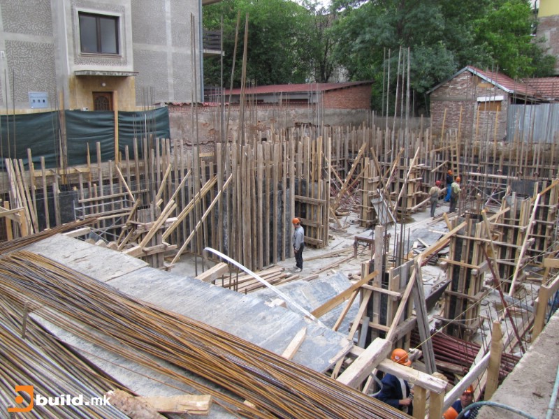

Posted By: xnx
Date Posted: 02-Jun-2010 at 08:58
1. kukjata sto predhodno se naogase na ovaa lokacija
2.momentalna situacija na gradilisteto

Posted By: xnx
Date Posted: 07-Jun-2010 at 12:54
podgotvuvanje na teren za mestenje na temelnata ploca

Posted By: xnx
Date Posted: 14-Jun-2010 at 13:28
temelna ploca

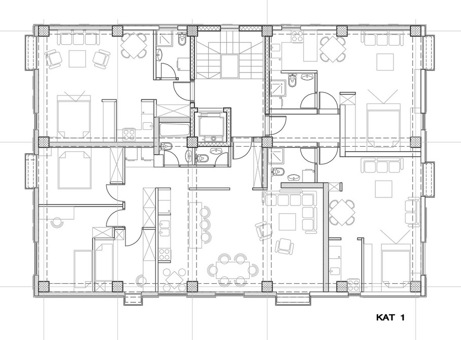

...znaci 2 totalni kontrasti....ODLICNA FASADA, a TOTALNO IDIOTSKO funkcionalno resenie.
Ama ic ne mi e gajle dali kreatorov na proektov ke se naljutel ili ne, no toa e toa. Odnapred nesvesno vlezen vo filmot da ostavi dobar vpecatok so fasadniot izgled, totalno ja utnale rabotata so funkcionalnoto resenie. Znaci vakvi krpenici od zatki proektirani po principot (KAKO MI DOJDE) ni u 1 godina na fakultet ne se sretnuva. Rastrakani sanitarii na site strani po site dzidovi, skelirani blokovi od AutoCAD kolku da se prikazat masi, stolici, garnituri( A DALI TIE VO REALNOST STVARNO FUNKCIONIRAAT) e znak prasanje. 100% ne funkcioniraat. Nikoj ne mu e gajle za toa. Vazno oni stegnale TOP fasada i od startodat na bildanje cena kvadrat (vrz baza na fasada neli) od 1300evra pa nagore. A dali tie smrtnici(klienti) podocna ke mozat da obezbedat uslovi za zivot vo tie zatki, nikoj ne go interesira. A megju drugoto ...AMA IC ne ti trebalo postiranjevo na OSNOVATA NA PODRUM. ODNAPRED SE KLADAM AMA VO STO SAKATE deka ova PARKIRANJE NE POMINUVA VO REALNOST. E za zal logicno pominalo vo OPSTINA CENTAR. I pak ke kazam neka mu ja mislat idnite im klienti. Nase e da napomeneme i slobodno da iskazeme mislenje.
p.s Megju drugoto koga kazav deka mnogu mi se dopagjaat fasadite mislev isklucivo na ARHITEKTONSKIOT IZRAZ vo oblikuvanjeto. 3D prezentacijata e ocajna. I TOA E FAKT.

Јас сега прв пат ги гледам основите, а не сакав претходно да коментирам рендери. Потполно се сложувам со забелешките.
Originally posted by xnx
ke ima uste edna na samiot bulevar kade sto ima dupka pomegu 2te zgradi...
Од прва рака, ќе има...има реален проблем со обезбедување на паркинг место и веројатно ќе потрае процесот, не знам како ќе се реши, стварно не знам...
По кој пат ќе повторам дека вака не иде во Скопје веќе. До кога вака??? Абе да можеле замоци да праат во 5х5m ќе напраеле пред 70-80 години, немало да ги праат оние крпеници што се гледаат во позадина на фотографиите.
Архитектот што scale-ирал мебел е поприлично крив...само работата е што општинско-урбанистичката банда дозволила во толкави димензии да се смести објект со 21m висина на венец. Типичен скопски инвеститор е лешинар по сите параметри и бараат искористување на се' до даска, архитектите се нафаќаат за ич-пари да склопат нешто набрзинка и добиваме ситуации од овој тип, поради кои Скопје НЕ Е ГРАД.
Тоа што посебно ме иритира е што купувачите на станови (посебно од такозвана „провинција“) се спремни за вакви станови да опалат и по 2000 евра по квадрат со што дополнително го стимулираат лудилово...

 kolku sto znam ke probam da odogovoram na nekolku prasanja za da gi razbijam iluziite.
1. stanovite se naracani i PRODADENI uste pred da se pocne zgradata, tocno so kvadratura, raspored i broj na sobi. fasadata dojde mnogu mnogu podocna i voopsto NE ja smeni cenata na kvadratot
2. osnovite se SHEMATSKI adaptirani za da mozat da gi razberat poveketo clenovi na forumot, a glavnite se porazlicni i ne se postirani. se nadevam deka poveketo clenovi znaat deka mebelot ne go kupuvaat proektantite tuku sopstvenicite i deka zatoa se pretstavuvaat shematski, i isto i deka tehnickite crtezi od glavniot proekt ne se postiraat vo javnost
3. parkiranjeto veke e probano vo nekolku drugi objekti i odlicno funkcionira. na volkava lokacija da se smestat tolkav broj na vozila e ednistveno mozno so lift platforma.
mnogu mi e zal sto taka se kritikuva nesto bez da se poznava, no eve kolku tolku probav da odgovoram na nekoi prasanja.
poubavo da se prasuva odkolku napamet da se napaga bez da se ima smisol.

a sto e dvata stana desno? se prodavaat zaedno, pa ova mu doagja kako pretprostor? ako e taka, za kolku stana bi gi racunale vo opstina: 1 ili 2?
Posted By: Vladimir P
Date Posted: 15-Jul-2010 at 13:57
@xnx,
Дали подрумот и катот се од иста зграда ?
Posted By: medo
Date Posted: 15-Jul-2010 at 14:35
Дечки, чувствував потреба да се изразам некаде за одредени проблеми со изграбата на објекти во РМ и го најдов форумов како погодно за такво нешто. Впрочем и целта на форумот е секој да си го каже своето мислење, коментар, критика, пофалба. За разлика од А1 барем на форумов сеуште никој не ставил потпис 'експерт', и искрено ми пречи што форумов се спомнува во таква конотација. Не гледам причина што theone се најде погоден од претходните два коментара, но тоа си е негова работа, а со тој коментар поттикнува темата на нишката да одите во друга насока. Затоа, смрирете ги страстите малку и оставете простор секој да се искаже. Затоа build.mk е ФОРУМ.
Се сложувам со nikla802 и неговите коментари во однос на функционалноста. Во подрумот реално ќе паркира секој втор затоа што мој впечаток е дека нема доволно простор за маневривање. Од друга страна лошо е што на основите не се дадени димензиите за да процениме. Доколку build.mk би ми ја пратил основата на подрумот во dwg би можел да направам една симулација за секое возило, па да видиме како ќе излегува/влегува во предвидениот простор.
Забелешката на VladimirP е на вистинско место. Ако се споредат двете основи ќе се забележи малку чудна појава, т.е. на катот недостасуваат двата кружни столба од подрумот во средниот ред столбови. Можеби и нема потреба од нив на катот, сепак немаме коти за да утврдиме. Но, ако немало потреба горе, ќе нема ни долу.
Сепак за да се оцени функсионалноста на ова решение ни требаат на увид повеќе податоци.
Posted By: xnx
Date Posted: 18-Jul-2010 at 12:36
da od ista se. megutoa razmerot na slikive ne e ist. parkingot e kolku cela parcela, zatoa ima uste eden red stolbovi
