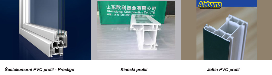

Posted By: gjoko
Date Posted: 06-Oct-2013 at 17:40
Кондензација се јавува обично кај алуминиумски профили,а кај ПВЦ послабо.
Реално еден профил гледаш и плаќаш,а друг ти ставаат-со помалку комори.Колку комори повеќе ,толку помалку топлина излегува низ рамот.
стаклата обично само ги лепат со црн силикон и се ставаат зрнцина за неутрализација на влагата,а треба да се извади воздухот од внатре со машина и да се вбризга некој гас,најчесто аргон.Ако само ги залепат стаклата тоа не е термопан стакло,туку обични две стакла херметички залепени помеѓу себе.
ако не ти мава светлина многу,стави обично стакло,нема потреба од поскапо

Mašini koi se koristat za izrabotka na PVC stolarija
https://behatoning-bau.co.rs/alu-i-pvc-stolarija/ - Izvor za slikite
Ako vi rečat vo firmata deka se oni proizvediteli i prva raka, samo pobarajte da ve puštat vo nivnite pogoni, ako nemaat mašini togaš se prebrodavači
