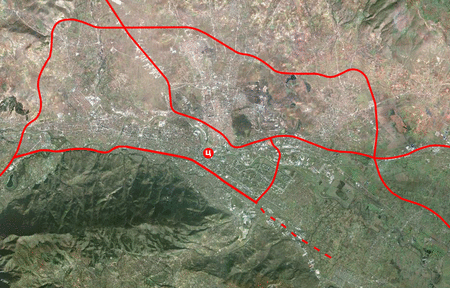

Posted By: FoSsiL
Date Posted: 21-Dec-2011 at 00:14
Нешто вака....
Портокаловата и зелената се алтернативи на црвената и жолтата, соодветно
Posted By: alexgizh
Date Posted: 21-Dec-2011 at 00:54
FoSsiL, дообјасни се, што е поентата на ова. Во однос на предлогот за клучката на Clover? Ако е така, нели е посоодветно да оди во другата нишка?
Posted By: FoSsiL
Date Posted: 21-Dec-2011 at 01:20
Па да Најверојатно.
Сакав да го претставам делот од прстенот кој се формира.
А јас лично не би го продолжил автопатот до Драчево. Од Охис па до Драчево може да биде нешто како булеварот 8 Септември (а.к.а. Октомвриска Револуција)
ПС. Работам на клучката....
Posted By: FoSsiL
Date Posted: 21-Dec-2011 at 01:59
Ај нека стојат тука бидејќи се целина... ако треба префрлете ги.. Инаку тоа тиркизната и зелената се дополнителни, иако и непотребни.... но за секој случај...

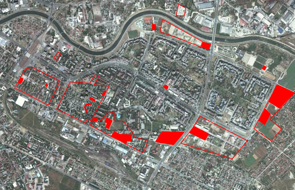

На оваа мапа се обидов посликовито да ја претставам масивноста на градежната експанзија во Аеродром (дополнете ме или исправете ме ако сум испуштил или згрешил нешто). Целта ми е да ја доловам големината на сообраќајните проблеми кои надоаѓаат, особено во однос на врските со центарот на градот, а за тоа очигледно никој особено не се замара. Повремено само слушаме по којзнае кој пат рециклирани празни најави за некои од проектите кои треба да бидат решение, но во реалноста тие проекти воопшто не се наѕираат.
- Површините опфатени со црвените линии се простори на кои е планирана изградба на објекти или се вршат повремени градежни активности.
- Површините пополнети со црвена боја се простори на кои моментално активно се работи на реализација, или во тек е вселување, на објекти кои ќе креираат значителен дополнителен сообраќај.
Накратко, голема населба никнува кај Горно Лисиче, а Реонскиот центар продолжува да се пополнува. Во Стар Аеродром на огромниот простор на местото на воените бараки штотуку започнува огромен градежен бум кој ќе донесе неколку десетини нови згради. Облакодерите на Џеваир (од кои два веќе се градат) сами носат нови речиси 1400 станови, а дополнително сообраќајно оптоварување ќе биде и тамошниот трговски центар. Долж 3-та Македонска бригада во реонот на касарната веќе се градат неколку станбени згради, а уште поголем број се планирани. Во Мичурин во моментов нема особена градежна активност, но со урбанистичкиот план е дозволена доградба и надградба на старите згради (по теркот по кој веќе е започнато) со што ќе биде отворен простор за доселување на значителен број нови жители. И покрај Вардар е вистинска градежна зона, макар што целосно отсуствуваат станбени објекти, сепак тамошните објекти ќе генерираат доста сообраќај. Го зедов во предвид и „Космос“ (иако е од другата страна на Вардар) бидејќи во недостаток на адекватни сообраќајни врски, јасно е дека најголем дел од неговите идни жители транзитот кон центарот на градот ќе го вршат токму преку преоптоварената мрежа во Аеродром. Има уште неколку поединечни проекти расфрлани низ засегнатиот простор...
Од друга состојбата со сообраќајот станува алармантна дури и без да ја вкалкулираме ваквата градежна експанзија. Врските со центарот се мизерни и во суштина се сведуваат на две сообраќајни оски:
- бул Јане Сандански - бул Кузман Јосифовски Питу
- ул 3-та Македонска Бригада
Колку е лоша состојбата знае секој што поминува кај транспортен центар во време на шпиц. Еве ова видео колку и да е симпатично, добро доловува колку може да биде критична ситуацијата таму:
[tube]TCG0oHK-D6M[/tube]
Решението за долгорочно добра поврзаност Аеродром-Центар е очигледно и одамна испланирано:
1. Изградба на мост кај салата МЗТ на кој ќе се надоврзе изградба на булевар низ Ќерамидница што ќе се спои со булеварот Гоце Делчев (исто така проширување на постоечкиот дел од булеварот АВНОЈ и АСНОМ кои и покрај името „булевар“ имаат еден коловоз со 3 ленти).
2. Проширување на 3-та Македонска бригада на ниво на булевар.
За жал веќе долги години надлежните си спијат и ништо од ова не се наѕира. Дури ни сега предизборно, освен една крајно неконкретна најава за 3-та Македонска бригада без никакви рокови, која не влева премногу оптимизам, нема нешто опипливо. За мостот кај МЗТ и за продолжувањето на АВНОЈ/АСНОМ колку што приметив, воопшто не се ни зборува.
Ваљда се чека проблемов да влезе во критична фаза, па тогаш ќе им текне  Wallbash
