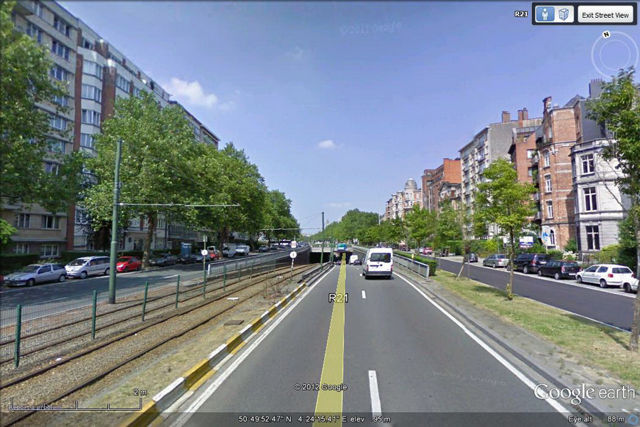

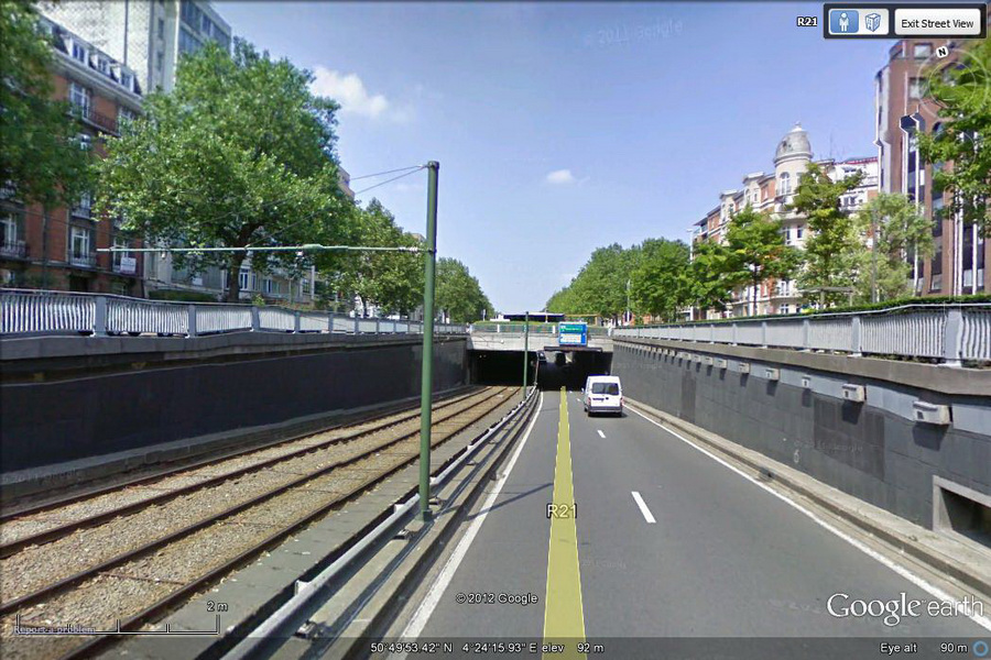

  Quote mladen_s Quote  Post ReplyReply #758 Posted: 16-Feb-2012 at 11:11
Во врска со нагибот, би го предложил следниов пример:
50°49'51.54"N, 4°24'14.88"E
Се наоѓа во Брисел, може да го погледнете и со Google Street View. Колосеците се симнуваат 6м во растојание од околу 100м. Се работи за ЛРТ линија, експлоатирана од линија 7 (релативно автономна, со тенденција да прерасне во метро линија, заради што следните неколку станици се изведени до таков стандард) и линијата 25 (поблиска до клсичен трамвај). И двете користат Bombardier T4000 (кап.250), кој според мене би бил идеално возило за системот во Скопје, но можеби грешам.
  Quote Cloverstack Quote  Post ReplyReply #759 Posted: 17-Feb-2012 at 01:21
Те молам ако може подетално околу карактеристиките на овие возила и зошто според тебе би биле идеални за Скопје.

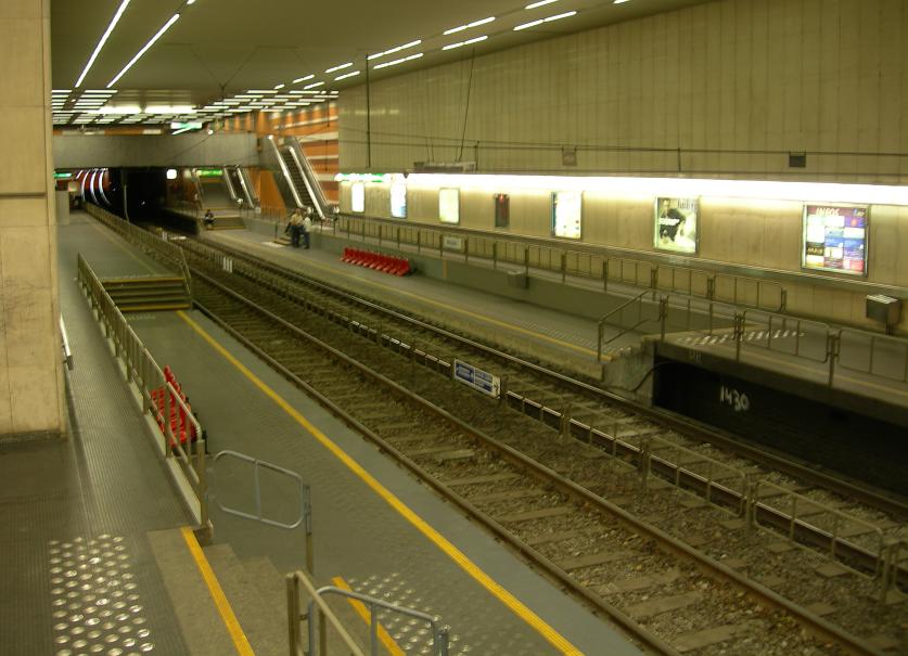

Еве да илустрираме
Сегментот кој понира (од google street view) и станицата која се наоѓа веднаш потоа (од википедија):

  Quote mladen_s Quote  Post ReplyReply #760 Posted: 17-Feb-2012 at 10:55
Бидејќи добро го илустрира примерот и ја прикажа станицата, должен сум да појаснам уште некои работи. Имено, се работи за пре-метро станица, која во иднина може да се пренамени во метро станица преку подигање на деловите од платформата кои сега се симнати на ниво за трамвај. Од таму и поголемата должина и целото внатрешно уредување (дури и инфо-панелите се поставени на висина за метро). Воедно, станицата се наоѓа на околу -12м, но остатокот од нагибот - после -6 е покриен со сообраќајница. Веројатно кога ќе дојде до изградба на метро, сегашново искачување на сликата ќе биде променето во нагло спуштање, за да се помине под блиската железничка пруга и метро линија (Брисел има неколку секции на паралелна инфраструктура: железница и метро).
Според мене, подземниот коридор Скопјанка - Симпо и неколкуте станици би можеле да се изведат со овој стандард, но би можело и да се заштеди бидејќи не сум сигурен дали Скопје некогаш би имало метро.
