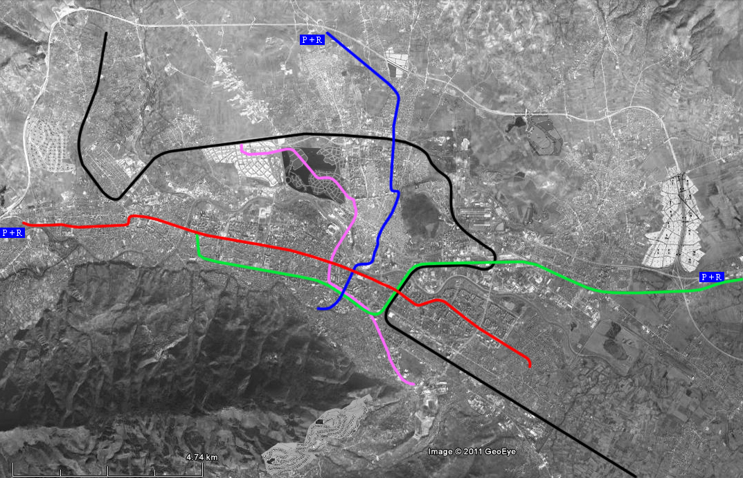

  Quote Cloverstack Quote  Post ReplyReply #866 Posted: 23-Aug-2012 at 02:38
Еве ги и моите замисли за шинскиот превоз во Скопје. Можам да кажам дека идеите прилично ми еволуираа од времето кога ги дадов првите предлози:
http://www.build.mk/forum/forum_posts.asp?TID=50&PID=11690#11690
... а таа еволуција мислам дека е значителен помак во позитивен правец, благодарение на идеите кои во меѓувреме беа презентирани на форумов и навистина плодните дискусии кои се надоврзаа на нив.
Инаку јас засега се држев исклучиво до шинскиот превоз, а за тролејбускиот и автобускиот превоз мислам дека најдобро би било да се надоврземе откако би искристализирале некој пошироко прифатен модел за шинските коридори. Исто така мислам дека на Скопје не му е потребен класичен трамвај дури ни на споредни линии - едноставно не го гледам бенефитот кој што може да го има над тролејбуси и автобуси. Во мојов план сите линии се ЛРТ или градско-приградска железница.
Планирањето на вакви големи инфраструктурни зафати секако дека треба да биде со долгорочен поглед и затоа во планов ги вклучив и двете поголеми населби кои веројатно ќе почнат да се оформуваат во догледна иднина (касарната Илинден и Зајчев Рид).
Исто така држам до тоа дека постоечките железнички коридори (секако надградени и прилагодени) треба максимално да се вклопат во јавниот превоз на градот.
Црната линија според планов што ви го презентирам би била со перформанси на градско-приградска железница. Мапата беше премала да ја вцртам цела траса, но се надевам е очигледно дека е целосно во склоп на постоечка пруга и се протега од Волково, па се до Зелениково (преку транспортниот центар). Под услов да се обезбеди адекватен возен парк, оваа линија може да се активира уште утре. Сум забележал дека драчевчани ионака ги користат возовите на МЖ кои поминуваат од Драчево за да стигнат до централното градско подрачје, односно како форма на градски јавен превоз. Со оформување на целата линија, верувам дека би привлекла многу повеќе патници од разни делови на градот и без проблем би била економична, ако ништо друго со 2-3 помали шински возила во сообраќај.
Зелената линија исто така не можев да ја вцртам целата, но мислам јасно е дека на исток ја ги опфаќа населбата и индустриската зона Илинден, ТИРЗ Скопје и завршува кај аеродромот (со изградба на она фамозно мало парче пруга кое недостасува за негово поврзување: http://www.build.mk/forum/forum_posts.asp?TID=488). Таа исто така воглавно ја користи постоечката железничка мрежа, а во останатиот дел би ја ползувала денивелираната траса на јужниот булевар. Сметам дека треба да биде ЛРТ линија, иако има одредени околности кои донекаде би фаворизирале градско-приградска железница. Меѓутоа ако се погледне целата траса, се доаѓа до заклучок дека во најголем дел има солидна густина на население и економска активност околу нејзе, а и оние простори со помала густина многу бргу се згустнуваат. Во секој случај, меѓустаничното растојание може значително да варира на различни сегменти од оваа линија, тоа не го гледам како некој хендикеп. Исто така во голема мерка може да служи како „засилување“ на линијата долж булеварот Александар Македонски, за која низ дискусиите излегоа прилично аргументи дека не би било логично да биде ЛРТ линија, туку тролејбуска. Доколку станиците на тој сегмент на зелената линија се поретки, тогаш не би била баш некое големо засилување.
Црвената линија ја знаеме сите, нема што премногу да се објаснува, а и за опсегот на денивелација имаме прилично апсолвирано и мислам дека генерално имаме изградено нешто приближно до консензус околу тоа прашање.
Сината линија произлегува од идеите на Андреј, но во оваа верзија на северниот дел трасата е поинаква - во рамките на овој конкретен план, мислам дека вака е пооптимално трасирана. За деталите околу трасата и денивелацијата во централното градско подрачје, генерално би се држел до идеите кои ги даде Андреј.
Розевата линија би почекала додека се изградат и се згустнат двете нови населби (касарната Илинден и Зајчев Рид), но мора на време да се мисли кога се прават урбанистичките планови, да се вцртаат и да се остават слободни најлогичните траси за шински превоз низ овие реони. Инаку оваа линија би користела еден заеднички сегмент со зелената линија и би го користела планираниот мост кај „жабарот“ и тунел кај калето. За внатрешноста на Кисела Вода мислам дека не би било крај на свет доколку во меѓувреме би се потпрела на тролејбуски и автобуски превоз.
Edited by Cloverstack - 23-Aug-2012 at 02:53

  Quote Cloverstack Quote  Post ReplyReply #869 Posted: 23-Aug-2012 at 21:05
за планирање на градските траси има време
Не би рекол, времето веќе одамна не има прегазено, секое понатамошно одложување е погубно.
во моментов е потребно да се искористи она што веќе (половично) постои, т.е. црната и зелената линија, кои скромно покриваат голем дел од градот
За жал, зелената линија не може да се реализира без да оди во пакет со јужниот булевар. Всушност би можело да се направи и некаква привремена импровизација каде што во меѓувреме би се направила површинска траса, но мислам дека таква опција е крајно нерационална и неисплатлива.

  Quote Cloverstack Quote  Post ReplyReply #875 Posted: 06-Sep-2012 at 23:26
1a - интересна идеја
2а - кога веќе предлагаш ЛРТ линија долж булеварот Александар Велики, нели мислиш дека е подобро да биде малку продолжена кон исток да опфати повеќе население, особено што најнезгодниот сегмент (од изведбен аспект) е веќе опфатен и кон исток би било полесно да се изведе
3 - со оглед дека поминува од кај „рекорд“, би било добро да кажеш и како го замислуваш „рекорд“ во иднина кога од таму би се протнала оваа траса (дали како подземна или надземна улица, дали како двосмерна или едносмерна, дали како пешачка зона...), а исто така дали дел од овој ЛРТ коридор го замислуваш како денивелиран
3a - мислам дека нема никаков резон скапо и од изведбен аспект незгодно продолжување на трасата од другата страна на Вардар, само за да се опфатат неколку објекти долж улицата Скупи... тој кластер таму реално нема и нема да има ни од далеку доволна „тежина“ за да оправда таква екстензија на линијата, а прашање е и колку може улицата Скупи без поголеми компликации да прими ЛРТ траса сега кога таму се начичкаа објекти и приватни имоти што многу би го отежнале евентуалното проширување на коридорот... доколку веќе се премостува Вардар на тоа место, мислам дека попаметно би било да има екстензија на линијата 3а директно во идната населба Зајчев рид, се разбира кога за тоа ќе дојде време
Една поголема слабост на планот би рекол дека е неповрзаноста на Ѓорче Петров. Со оглед дека ионака си вцртал линија 1 и линија 1а, мислам дека идеално би се надоврзало на мрежата една од овие линии (пофреквентната) да продолжува накај Ѓорче.
Сакам уште да те прашам дали предвидуваш (со оглед дека во планов не спомнуваш) некаква форма на градско-приградска железница или нешто слично со што повеќе би се искористила постојната железничка мрежа?

  Quote Andrej_LJ Quote  Post ReplyReply #880 Posted: 14-Sep-2012 at 12:15
Clover многу интересна замисла, особено идејата за розевата линија кон новите населби е многу интересна и потребна. Интересно е да се забележат разликите и сличностите во нашите замисли, што се разбира е добро за увидување на приоритетните траси, но и создавање на нови идеи.
Прво ќе се насочам кон критиките, односно деталите со кои не се согласувам:
1) Мислам дека линиите 1 (Црвена) и 2 (Плава) се најприоритетни, мислам дека и ти (а и повеќето тука) ќе се согласиш со тоа. Ги опслужуваат убедливо најфрекфрентните и густо населени точки во градот и се сечат во самиот центар. Овие две линии заслужуваат најголема можна автономност на своите траси, ебз оглед на комплицираните и скапи решенија. Затоа мислам дека не е најдобро овие две линии да се растегнуваат до предградијата, каде автономна ЛРТ траса е прашање колку е изводлива и потребна. Така на пример не сметам дека е добро линијата 1 да се прдолжи се до Дексион, туку да завршува на жел. ст. Ѓорче Петров. Ова го велам затоа што улицата Ѓорче Петров е многу тесна и фрекфрентна. Таа заради големината на населбата низ која поминува и другите населби кои ги поврзува ќе остане фрекфрентна дури и по изградбатана Јужниот булевар кон Матка и пробивот на Илинденска до Обиколницата. Ако ништо друго, жителите крај улицата ќе ги паркираат возилата на коловозите и ЛРТ линијата 1 би била драстично загрозена. Затоа мислам дека подобро решение е пуштање на трамвајска линија од Дескион или Сарај кон Студентските домови Гоце Делчев преку ул. Алфред Цибовски, а која ќе има трансфер на ЛРТ линијата 1 некаде околу Порта Влае. На ЛРТ 1 секако ќе имаме мали интервали (околу 5 минути во шпицовите најмалку), така што трансферот од трамвај на ЛРТ би бил брз и едноставен, без притоа да се загорзуваат интервалите на ЛРТ 1, како и нејзиното севкупно функционирање.
Истото важи и за источниот крак кон Зелениково, но тука ќе се осврнам на еден друг проблем кој го породува ова продолжување, а важи и за она кон Ѓорче Петров. Имено деловите на ЛРТ линијата 1 до Ново Лисиче и по Ново Лисиче се сосема различни, Првиот опслужуваат многу густи населен регион со многу интензивен сообраќај, додека Вториот би опслужувал ниско населени зони, кои бараат многу помал интервал на движење. Втор момент е што доколку линијата ЛРТ 1 е многу продолжена, тоа би захтевало зголемен број на воила за нејзиното функционирање, што се разбира е скапо. Оваа линија заслужува нови, големи и пространи возила, за кои минимум треба да платиме по 3 милиони евра парчето. Затоа, слично како во случајот со кракот кон Дексион, предлагам скратување на линијата до Ново Лисиче и пуштање на друг вид превоз кон приградските населби (дури во овој случај трамвај не е потребен, може да се помине и со тролејбус/автобус). Повторно малиот интервал помеѓу возилата на ЛРТ 1 овозможува брз и едноставен трансфер без чекање.
Сето ова може да се каже и за продолжувањето на линијата ЛРТ 2 кон Обиколницата, но тука и јас се мислам што е најпогодното решение. Сепак мислам дека населбата Бутел не е толку голема, за да мора ЛРТ 2 да поминува низ неа, туку би било доволно (па и повеќе од тоа) тука да се пробие трамвај, кој по станицата Скопје Север (каде ќе има трансфер на градската железница и линијата ЛРТ 2 која би завршувала таму), би продолжувала кон новиот тунел под Калето и стигнувала некаде во Центар. Со тоа жителите на Бутел ќе имаат врска со целиот систем, П+Р паркингот продолжува да постои, но ниските интервали и надеждноста на линијата ЛРТ 2 нема да се доведува во прашање. А ќе се согласиш со мене дека трасите на ЛРТ 2 пред и по Скопје Север се многу различни по важност.
2) Второто нешто кое мислам дека би функционирало пооптимално доколку се смени е мешањето на ЛРТ и коридорите на приградската железница во една линија. Ова особено важи за Зелената линија. Пределот западно од железничката станица Скопје е далеку погусто населен и поважен, отколку на исток од неа. Првиот бара многу помали интервали и тотална беспрекорност во функционирањето на линијата. Кон Аеродромот е пак сосема спротивно, бидејќи регионот е пред се индустриски и би имал два шпица дневно и далеку помал сообраќај во остатокот на денот (пред се генериран од нас. Илинден, Аеродромот и Хиподром). Затоа тука интервалот би можел комотно да биде на 15 минути во шпиц и 30 минути во остатокот на денот.
Мислам дека попогодно решение е да се разделат овие две линии, при што западниот радиус би се опслужувал како класична ЛРТ 3 линија, која наместо кон железничката би одела до Кисела вода, а источниот радиус да си биде (при)градска железница. Во подалечна иднина, би можело и да се изгради една мала железничка станица во строгиот центар на Скопје (каде што е старата жел. ст.), каде би застанувале возовите на (при)градската железница (и) експресните возови, а би го користеле истиот железнички коридор по Јужниот булевар. Една рампа само треба да се додаде како приклучок кон постоечката железничка, како и да се изгради подземен терминал во Центар. Но, ова е само една идеа за во далечна иднина.
3) Ми фалат трансфери во крајните делови на линиите. Тука пред се мислам на трансфер помеѓу црната и црвената линија крај жел.ст. Ѓорче Петров. Но, доколку веќе ги пуштаме црвената и розевата линија на исток, тогаш би било супер овие 2 линии да се сечат на некоја железничка станица околу ОХИС со црната линија. Со овие периферни трансферни станици се скратуваат голем дел од парувањата во шинскиот систем без потреба да се оди на друг вид превоз, како и се растоварува центарот од трансферни патници.
4) Мислам дека розевата линија нема потреба да се означува како ЛРТ иако би имала карактеристики на таква во голем дел од трасата. Во новите населби може да се пушти булевар со големо средишно зеленило, низ кое понатаму непречено би поминувал трамвај. Понатаму, тунелот и мостот под Калето се идеални за премостување на Бит Пазар и неговите гужви, со што трамваите директно од северните делови на градот стигнуваат во центарот. Јас во мојот предлог твојата розева линија (која е инаку одлична идеа и право отворање на очи), ја заменив со трамвајска иако истата ќе биде делумно или целосно независна во голем дел од трасата, но ја поставив да минува низ Рекорд (откако улицата ќе се затвори за автомобили), со што цтрогиот центар добива уште една линија која оди низ него, наместо периферно кај Јужен булевар како што предлагаш ти.
5) Мислам дека на верзијава и фалат доста повеќе П+Р паркинзи, како и терминали за приградскиот па и локален превоз. Така освен овие 3 терминала кои си ги навел и кои беспорно се најважните, во мојот план додавам уште неколку, заедно со терминали каде приградските и локалните линии би завршувале, без воопшто да навлагаат во градот.
Направив една упростена верзија на твојот план чисто заради споредба:
