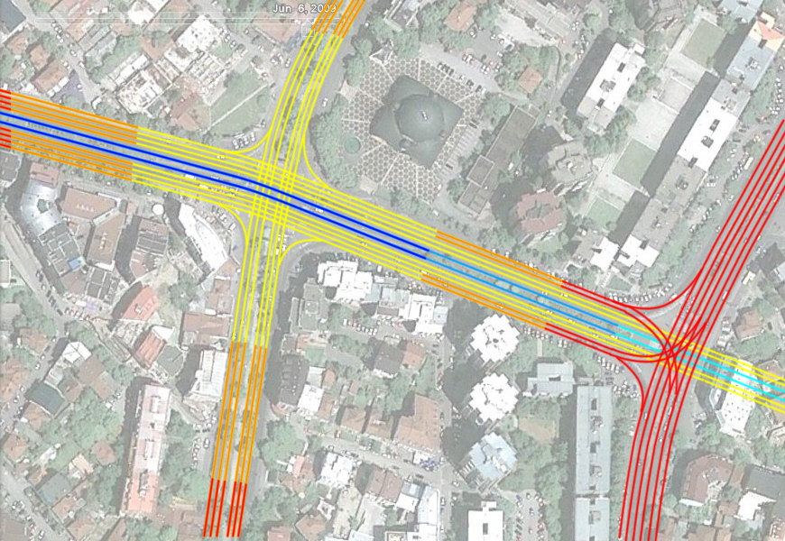

  Quote Cloverstack Quote  Post ReplyReply #96 Posted: 27-Mar-2010 at 09:54
Со овој пост ќе реплицирам само на тоа што е презентирано на првата страница, односно генерално за ЛРТ линијата бр1 и предлогот за Партизанска.
Бидејќи ми се допаѓаат грото идеи и замисли на Андреј, за да не се повторувам по него, ќе ги изнесам само забелешките.
1. На ЛРТ линијата бр.1 обавезно би ставил уште една станица во центарот на градот. Не бива токму во центар да биде второто најголемо меѓустанично растојание (Плоштад Македонија - НБРМ, 900 метри), треба токму обратно. Мислам дека во близина на Холидеј Ин би било идеално место за станица, особено ако земеме во предвид дека големиот паркинг од карши извесно ќе се пополни со нешто масивно.
2. Не би ја дивертирал линијата на сред Ново Лисиче. Да го земеме во предвид Реонски центар Аеродром кој веќе се оформува. Со тоа мислам дека е многу пологично линијата да биде токму во продолжение на булевар Јае Сандански. Исто така на тој начин се остава и отворена можност за продолжување на линијата кон исток, во пакет со идното продолжување на булеварот. А пруги во срцето на Ново Лисиче, поточно по „детската улица“ не ми се допаѓаат ни сами по себе - тоа оди против концептот на населбата чија внатрешност треба да е искулирана. И конечно, доколку линијата се насочи на сред Ново Лисиче, тоа влијае на зголемување на растојаниетоп помеѓу станиците, а тука го имаш најголемото меѓустанично растојание - 1100 метри, кое мислам дека е премногу за олку населена зона.
3. Би ја продолжил линијата на запад кон Ѓорче Петров, за да опфати што повеќе население, а и последната станица да биде на место погодно за Park & Ride.
4. Ми се допаѓа целиот концепт кај Лептокарија, само името на плоштадот ми е малку неумесно за плоштад пред комплекс од таков тип
5. Не би ги затварал улиците кај универзална и кај апче. Иако обезбедуваат само вртење во десно, сепак се корисен сообраќаен вентил за огромни површини од двете страни на Партизанска, кои инаку би останале прилично далеку од најблиските точки на поврзување, а тоа би било и дополнителен проблем за секундарната мрежа која ќе треба да се справи со тој новонастанат „транзит“. Мислам дека улиците кај универзална и апче не пречат баш (особено ако сообраќајната полиција стави ред во тој реон), а Партизанска сепак нема потреба ниту е пожелно (ради опкружувањето) да ја подигаме на ниво на урбан автопат, па да ни сметаат вакви припојни улици.
6. Не е забелешка туку прашање: дај објасни каков концепт е Парки Рај и како функционира Smile
7 . Не дека ти е лоша визијата за Партизанска кај Соборна, ама мислам основната замисла на lslcrew (со подземна крстосница и плоштад на површина) е уште подобра. Со тоа би се добила една голема пешачка зона на убава локација, а отпаѓа и потребата за подземни пешачки премини, кои јасно не можат да се мерат со широка слободна површинска комуникација. Со порано понирање на тунелот се решава и проблемот со Тифани (прекрасна е твојата идеја Тифани да се збрише и на завршетокот на Партизанска да има полукружен плоштад, но тргам од попесимистичка и пореална варијанта дека Тифани ќе остане Wallbash). Со еден величествен плоштад пред Соборна ваљда би се оладила и по некоја од главите што сакаа да збутаат црква на нелогична маркичка на Плоштад Македонија.
Еве симплифицирано како го замислувам сообраќајното решение на тој потег.
црвено -
надземна сообраќајна лента
портокалово - косина
жолто - подземна сообраќајни лента
темно сино - надземна пруга
светло сино - косина
цијан - подземна пруга
(пругите понираат „после“ крстосницата помеѓу Партизанска и Климент Охридски затоа што таа ионака би била оптеретена крстосница и би било добро да не се оптеретува дополнително, а сметам дека низ плоштад од типот каков би бил пред соборна, не би пречело да поминува јавен шински превоз).
Еве ги и само деловите кои би ја тангирале состојбата на површината, за да се добие претстава за пешачката зона и комуникации што би се оформиле.
Edited by Cloverstack - 27-Mar-2010 at 10:11

[quotе]5. Не би ги затварал улиците кај универзална и кај апче. Иако обезбедуваат само вртење во десно, сепак се корисен сообраќаен вентил за огромни површини од двете страни на Партизанска, кои инаку би останале прилично далеку од најблиските точки на поврзување, а тоа би било и дополнителен проблем за секундарната мрежа која ќе треба да се справи со тој новонастанат „транзит“. Мислам дека улиците кај универзална и апче не пречат баш (особено ако сообраќајната полиција стави ред во тој реон), а Партизанска сепак нема потреба ниту е пожелно (ради опкружувањето) да ја подигаме на ниво на урбан автопат, па да ни сметаат вакви припојни улици.[/quotе]
Е тука веќе громко не се согласуваме. Напротив, сметам и дека со изградени јужна тангента (мислам дека наименованието булевар е лошо, насекаде овие магистрали кои одат во покрајнините на градот се викаат логично тангенти) и проболжена Илинденска, сепак мислам дека околу Партизанска живеат најмногу луѓе во западно Скопје, така што Партизанска ќе остане оптоварена отсечка. Поентата е барем кај Рузвелтова и Лептокарија да се направат овие денивелации, со што добиваме брза врска од Железничката станица до Аеродром. Ова се многу ефтини решенија, кои се брзо изводливи, истовремено носат големи ползи. Особено ако се земе в предвид периодот кога ќе се гради Јужната тангента, градот ќе биде целосно парализиран, така што овие решенија можат многу да олеснат. Сепак Партизанска би си останал градска авенија а не магистрала, а зградите се доволно далеку од коловозите. Всушност бучавата од колоните кои чекаат на семафор е далеку поголема од онаа на возилата во движење, за загадувањето да не зборуваме.
[quotе]6. Не е забелешка туку прашање: дај објасни каков концепт е Парки Рај и како функционира[/quotе]
Не е ништо посебно. Ова е мрежа на паркинзи управувани од градот. Нивните локации се престижни и на најфрекфрентни места (што ги разликува од Парк и Рајд). Всушност е т.н. зонско паркирање, но не такво лоповско и непрофесионално какво што го имаме, туку во катни гаражи или подземни паркинзи. На пример ваков паркинг е нужен околу Буњаковец, не само заради посетителите на околните комерциални и административни објекти, туку и за околните резиденти, со што на Партизанска би се ослободила целосно третата лента. Со ставањето на шините во средина на булеварот, ако и третата лента е узурпирана ќе биде пекол.
Edited by Andrej_LJ - 05-May-2010 at 13:20
  Quote pbanks Quote  Post ReplyReply #100 Posted: 05-May-2010 at 13:33
Само краток коментар околу денивелациите кои ги предлагаш (Лептокарија и Рузвелтова). Иако се слагам дека се релативно ефтини решенија, сепак мислам дека се непотребни. Имено у во оваа ситуација кога не постои јужен булевар и Илинденска во полн профил а Партизанска е главната артерија од Ѓорче/Влае/Карпош кон центар, протокот  од Порта Влае до некаде универзална сала (во двата правца) е прилично добар, зелениот бран релативно функционира и целата траса се проаѓа многу брзо. Иако сообраќајот во Скопје ќе се зголемува, со изградбата на јужен и илинденска притисокот на Партизанска и понатаму би се намалувал. Затоа овие решенија ми се нецелоисходни.
Во делот од универзална сала до соборна црква пак е друга приказна но теоретски и тамошната ситуација би требало значајно да се ублажи кога еден проточен тунел под плоштад би ја заменил моменталната дисперзија кон Гоце Делчев и Димитрие Чуповски. Меѓу другото затоа инсистирам на исклучително проточен тунел под плоштад без никаква семафоризација.
