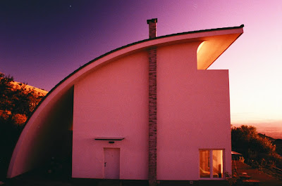

http://offspot.blogspot.com/
Изградба на прекрасна куќа во Сопиште. Случајно налетав, и целосно се изненадив
Едно браво од мене !
