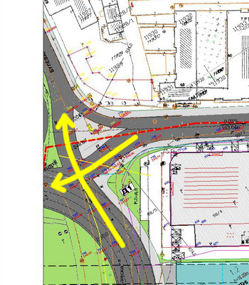

   koga vekje se prat kruzni tekovi mozebi podobro estetsko resenie bi bilo da ima 4 kako davanje na nekoja stabilnost balans na ovaj dup , no i balans simetrija vo odnos na soobrakjajnite resenija za ringovite i slicno.

GIJoe види, зашто воопшто бараш логика у тој големиот вцртан круен ток, кога основна намена му е да се смести нешто после во центар на тој кругот. Зашто воопшто размислуваш за сообраќајна логика, кога нема грам таква во планов. Кога некој размислува детски како у случајов планерите, следат и вакви планови. Виделе у странство споменик во среде кружен ек и сега сакам и јас дома. Само што се заборава основната работа зашто во странство има  тамо таква комбинација. Прво имало споменик, па логично решение било да се забоиколи, за разлика од овде кај што градиоме лошо решение па да сместим е нешто у него. Всушност добро вака сите што размислуваме за сообраќајни решенија, само што и ти мислам дека почна од лоша почетна позиција, односно да има симетрија. Сообраќајна мрежа не се гради за никаква симетрија, и за никако да изгледа добро од сателит. Се гради за сообраќчајн потреби и ефективно задоволување. Така да симетријава уопште не е битна.
  Quote Cloverstack Quote  Post ReplyReply #413 Posted: 28-Nov-2009 at 18:36
Се слагам со лсл, не треба да се форсираат симетрични решенија само со цел да бидат симетрични. Но во случајов веројатно сепак два добро димензионирани кружни текови е помалку лошо решение од оној огромниот, екцентрично поставен кружен тек, кој е очигледно дека е со сила набутан, сам заради себе, а не заради сообраќајна логика.
Добра скица G.I.Joe    Cheers
Апсолутно!
Но сепак како најдобро ми изгледа синхронизирана семафоризација.
