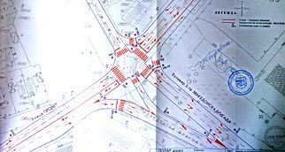

Ај уште малку да го проанализирааме кружниов тек. Многу работи ми се магловити околу ова сообраќајно решение што е на повидок да се прави.
Прво на почеток мора да се нагласи дека кружниов тек со самото тоа што е одбрано ова решение, а и со самото тоа што е кружен тек има конфликтни точки. Во маркерите 2 и 3 има такви конфликтни точки, односно такви точки ќе се јават де факто кај секое место каде што се раѓа новца лента во кружниот ток коцентрично од центарот. Значи за овие, ај добро. вака малку анализирајќи точката три ми изгледа многу покритична него ли точката 2 поради тоа што низ делницата 5-3 проаѓа целиот сообраќај од Католичка према Амбасада на Р Бугарија, за разлика од делницата 4-2 каде што проаќа чат-пат по некој што свртел скоро полукружно движејќи се од правец Амбасада-АМСМ што воопшто не е некоја логична траса на движење. Единствено некој ако предходно погрешил па тука ја исправа грешката.
Втора работа што ми изгледа дека ќе биде проблем е приклучувањето на возилата од правец Амбасада, односно во точка 6. Од ситуација каде што имаме нормален проток на возила ние сега ќе го загушиме и ќе ги насукаме сите возила да се движат по крајната десна лента, па и тоа нема да иде така лесно пошто и таа лента е дел од кружиот тек и ќе треба да се чека за приклучување. Тука воопшто немаше да биде проблем доколу кружниот тек се повлече уште према југ и се остави нормалниот проток на возила да функционира со тоа што де факто правецот Амбасада-Католичка нема да биде дел од кружниот тек иако ќе изгледа така. Нормално цената што за ова ќе се плати е неможност а да се вклучуваат возила од кружниот тек према уличката 1 која ионака е споредно, а самиот збор споредна кажува дека може да ја плати цената. Уствари ни овака неможе да се добие комотно приклучување кон уличката 1, само дополнително се закржува во точка 6 и поради едно споредно уличе се прави конфликтна точка (3-1 / 6-4).
Трета работа е исклучувањето кон правец АМСМ. Оставена е една лента за приклучување, а понатака улицата се двои на две (маркер 8). Чуму две ленти кога пак имаме тесно грло со само една лента. Можело слободно профилот меѓу точките 5 и 7 да се направи со две ленти за исклучување со тоа што внатрешниот прстен ќе се исклучува по овој моментално вцртаниот крак (7-8), а надворешниот прстен ионака тука завршува па штета е да го искористи кракот за исклучување и слободно може да се додаде уште една лента по правецот 7-8 со тоа што дополнително ќе се елиминира тесното грло, а ионака две ленти подолу ќе добијат повеќе логика. (Освен доколку тоа не е влезот за во бензинската па не се гледа доволно на скицава).
И уште еден голем проблем кој ќе го имаме е хаосот што ќе го создаваат несовесни и неупатени возачи кои ќе надоаѓаат од правец 1 сакајќи да се вклучат кон правците Амбасада или АМСМ. Буквално ќе возат преку неколку дупли линии, а од уличката може да се вози исклучиво кон Католичка. И ова е една од црните точки само што оваа е една од оние кои се нелегалните точки, но сепак се потенцијална опасност како и оние легалните.
Овде ФАЛИ ОБАВЕЗНО УШТЕ ЕДНА СПОЈКА. со улицата што би се излегувало експресно кај домот за Деца без родители на Васил Ѓорѓов - е тек тогаш тесните грла ке ги снема.
  Quote Cloverstack Quote  Post ReplyReply #589 Posted: 26-Nov-2009 at 20:32
Не се слагам, мислам штетата би била многу поголема од добивката:
- Дополнително би се искомплицирало функционирањето на кружниов тек
- Би се направил проблем и потреба од семафоризирана крстосница на ул. Народен Фронт (плус тоа, таа крстосница би била недозволиво преблиску до кружниов тек)
- Малата напречна уличка во Капиштец е не е прикладна да служи за ваква конекција

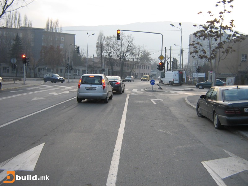

  Quote Cloverstack Quote  Post ReplyReply #590 Posted: 29-Nov-2009 at 15:50
Кај „Тутунски“ се уште не е готово Roll%20eyes
Ама веќе некое време функционира крстосницата по нов режим.
Очигледно уз пат се предомислиле и го смениле и редуцирале решението што прво ни го најавија:
Пешачкиот остров ни ваму ни таму...
